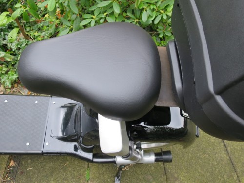

für den Helm bin ich dabei ein Top-Case anzubauen.
Für die richtige Konstruktion und Position habe ich aus Plexiglas erstmal eine Schablone gesägt.
Laut den Beschreibungen war das kleinste Top-Case, in das ein Helm passt, 28l groß. Man hätte noch etwas kleiner wählen können, bei den Angaben sind die Anbieter wohl von Integralhelmen ausgegangen.
Gruß Harry
Harry
Beiträge: 2140
PLZ: 49479
Wohnort: Ibbenbüren
Re: Modifikationen der Harley Coco City
Beitrag von Harry »
die beiden Top-Case sind montiert. Ich habe ein Edelstahlblech genommen und mittig eine Schiene zum Versteifen.
Zum besseren Sitzen die Halterung um 3cm nach hinten verschoben.
So sieht's fertig aus.
Gruß Harry

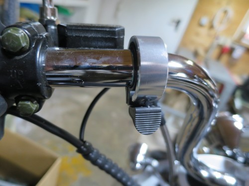

direkt aus China habe ich ein Päckchen bekommen. Schon nach 2 Wochen waren die bestellten Fahrradklingeln da.
Ein tolles Design. :D
Wenn man schon fast geräuschlos unterwegs ist, muss nicht gleich die laute Tröte zum Einsatz kommen.
Gruß Harry

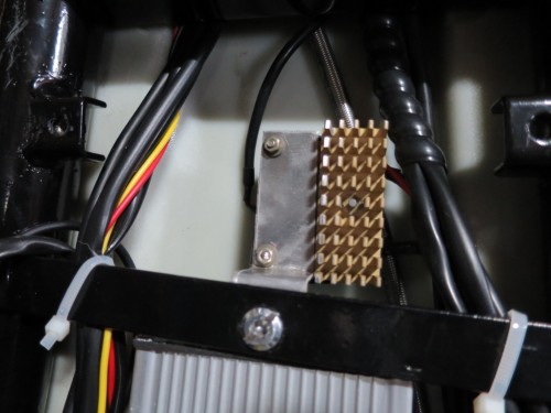

Details zum Einbau:
Gehäuse:
Kupferblech zuschneiden, Ecken ausschneiden und Wände hochbiegen.
Vier Löcher für die Kabelbinder zum Befestigen am Lenker bohren.
Ein Loch für die Kabeldurchführung bohren und bei Bedarf lackieren.
2 Kabelenden mit 6qmm Querschnitt mit Ringkabelschuhe konfektionieren.
Ein 3. Kabel für die 60V mit etwas mehr Länge dazu packen.
Mit Schrumpfschlauchstückchen zu einem Kabelstrang fixieren.
Ein Kühlkörper zurechtsägen und mit reichlich Wärmeleitpaste an dem Shunt anschrauben.
Einen Blechstreifen z-förmig biegen und zur Befestigung an der Platine abschrauben.
Das Ganze anbauen und Kabel verlegen.
Durch den vorhandenen Klemmstein ist das Anschließen des Shunts eine Kleinigkeit.
Das Kabel für die 60V wird am Stecker zum CD/DC-Wandler angelötet.
Gruß Harry
