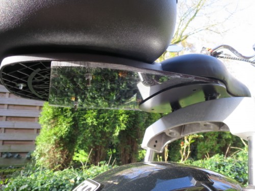

für den Helm bin ich dabei ein Top-Case anzubauen.
Für die richtige Konstruktion und Position habe ich aus Plexiglas erstmal eine Schablone gesägt.
Laut den Beschreibungen war das kleinste Top-Case, in das ein Helm passt, 28l groß. Man hätte noch etwas kleiner wählen können, bei den Angaben sind die Anbieter wohl von Integralhelmen ausgegangen.
Gruß Harry

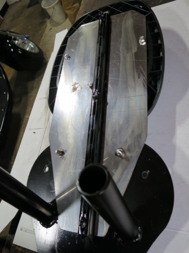

die beiden Top-Case sind montiert. Ich habe ein Edelstahlblech genommen und mittig eine Schiene zum Versteifen.
Zum besseren Sitzen die Halterung um 3cm nach hinten verschoben.
So sieht's fertig aus.
