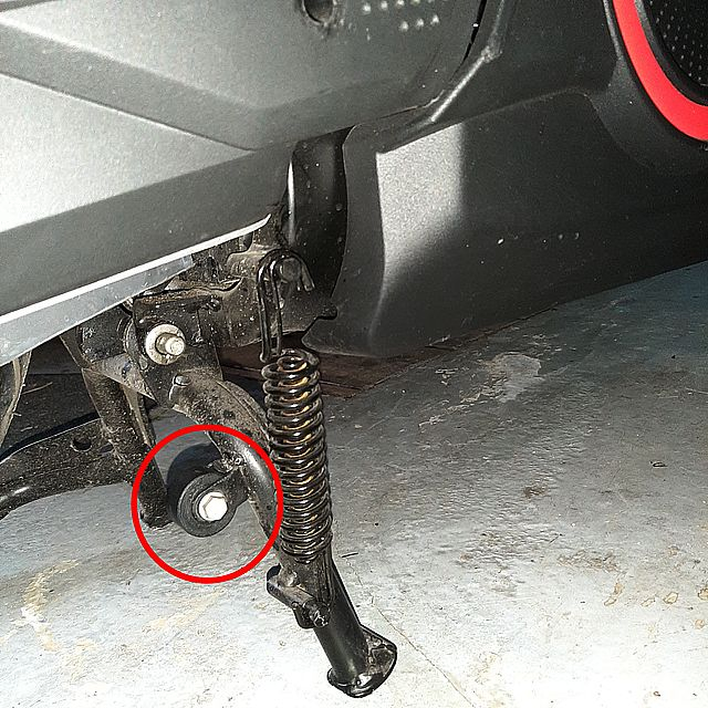

Ich habe ein wenig Forschung betrieben um raus zu finden, was bei der Schwinge quitscht. Vorweg: Es ist nicht das Schwingenlager (jedenfalls bei meinem Mo50)
Mal vom echten Schwingenlager abgesehen, bei dem ich mir nicht wirlich vorstellen kann, das da was quitscht, gibt es zwei Möglchkeiten. Zum Einen ist es das Gegenstück, ein sichtbares Kugellager, zur "Batteriebremse", die entriegelt wird, wenn man den Roller auf den Haupständer stellt,
Die habe ich gefettet. Zum Anderen ist es der Hauptständer-Anschlag. Eine Gummirolle, die bei hochgeklapptem Roller gegen einen Gummiklotz an der Schwinge drückt.
Diese Rolle verursachte nach gut 600km immer lautere Quitschgeräusche beim Einfedern - egal ob beim Fahren oder schieben. Ein wenig Sprühfett in die ziemlich spielbehaftete "Lager"-Buchse der Roller und seit dem ist "von hinten" nichts mehr zu hören :-)
Flo
Ralf Kellermann

was hast Du denn mit dem Hauptständer gemacht?

sorry habe jetzt erst die Fotos gesehen. 🙄

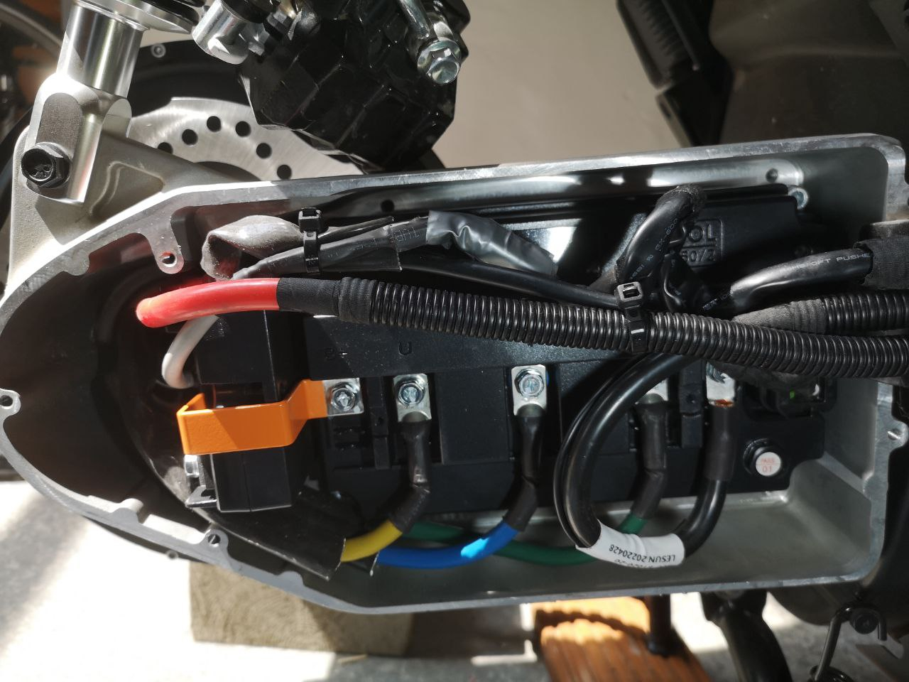

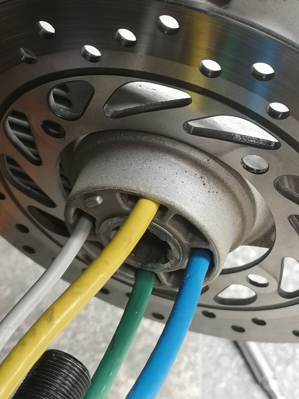

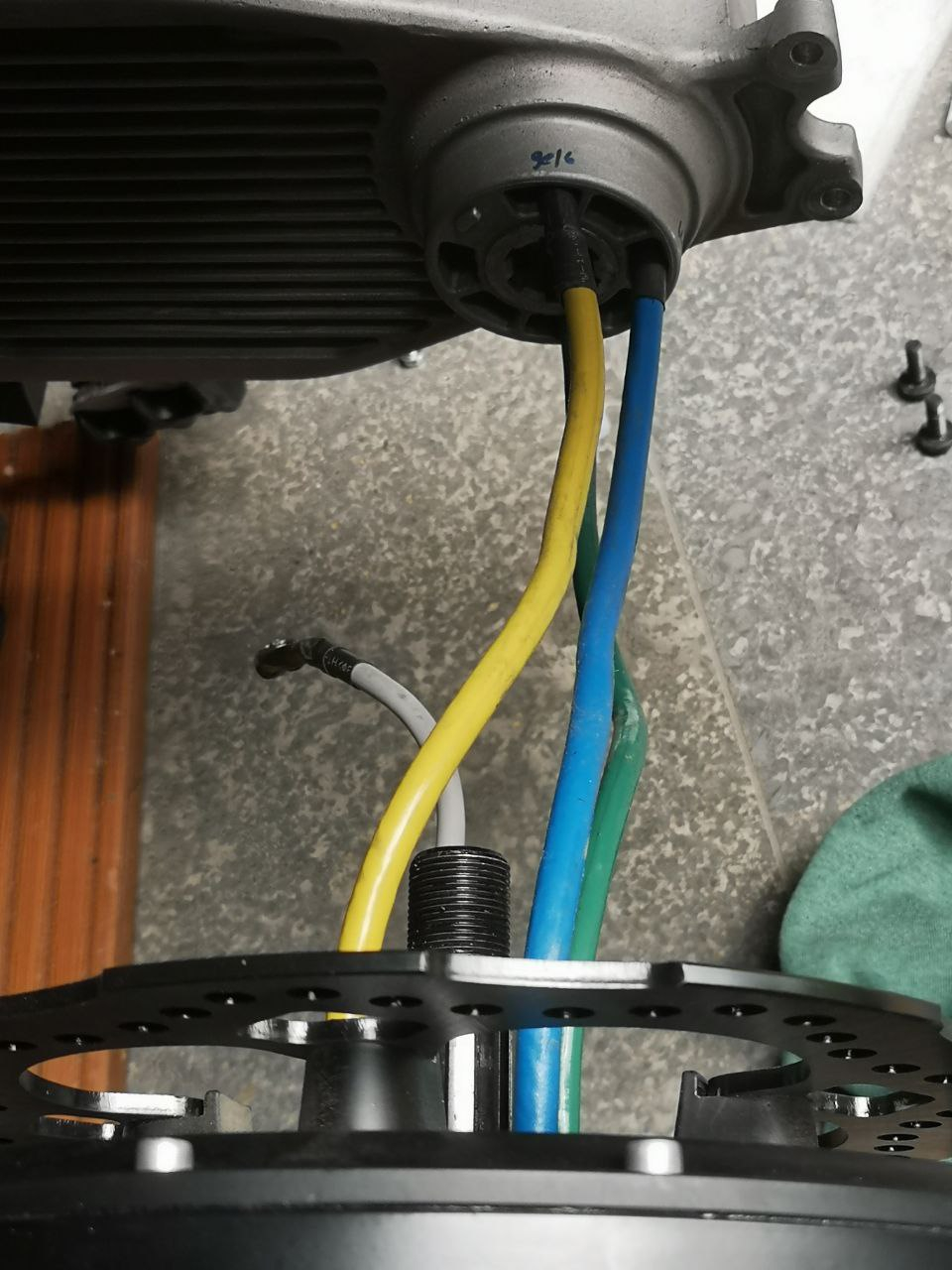

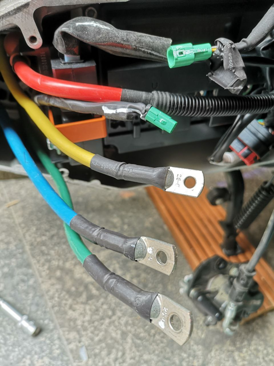

Anbei noch einige Fotos, die beim Wechsel der Bremsscheibe, hinten angefallen sind. Vielleich ganz gut für den ersten Einblick.
