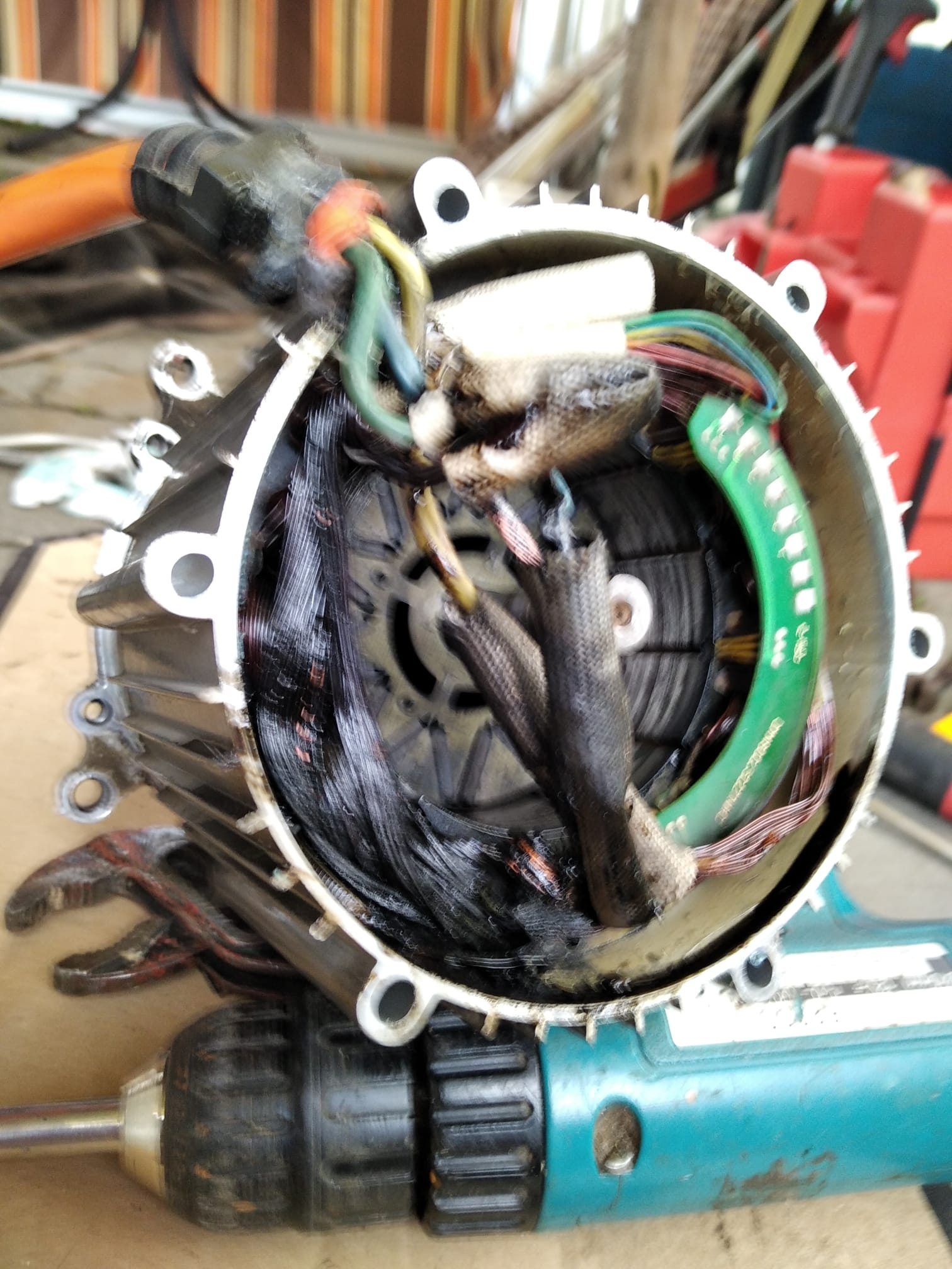

Hallo.
Ich habe ein Problem.
Ich will einen fardriver Controller einbauen.
Woher weiß ich wie viele Poolpaare mein Motor hat?
Ist der Motor im Elektrofrosch BIG 72V 3200 Umdrehungen müsste der haben.
So sieht er von innen aus, das war ein alter der Schrott war.
Vielen Dank.

sollten 4 sein. Letztendlich hat das nur Auswirkung auf die Drehzahl, welche der Controller berechnet. Dreht der Motor viel zu langsam - Polpaarzahl zu hoch und umgekehrt.

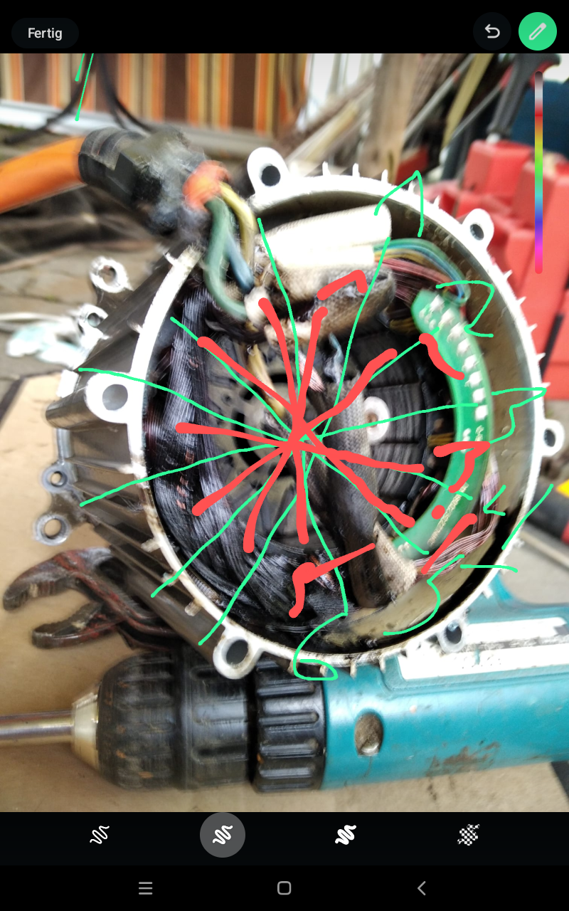

So ganz verstehe ich das nicht wie du auf 4 kommst, ist das nicht die Menge der Magneten durch 2?
So ganz habe ich das mit den Poolpaare noch net verstanden.
Nach meiner Logik ist doch ein paar 2 und wenn ich an dem Motor zähle.
Außen, grün, habe ich 6 Polpaare und innen,rot, habe ich 5 Polpaare.
Oder sehe ich das falsch und was stimmt?

Die Anzahl der Magnete durch 2 geteilt ergibt die Polpaare. Die Anzahl der Polpaare ist immer ungleich der Anzahl der Polschuhe. Und einen Pool hast du vielleicht im Garten.

Außen sind m.E. die Magnete, innen die Polschuhe.

Ganz offensichtlich sind hier in dem Motor (Innenläufer) aber die Polschuhe außen und die Permanentmagnete auf dem rotierenden Anker. Man sieht die jetzt ja nicht, da der Anker entfernt ist, aber wenn es 4 Polpaare sind, hätte der Anker 8 Platten rundum. Davon 4 magnetische Platten in Südpolorientierung und weitere 4 in Nordpolorientierung. Jeweils N / S im Wechsel. Bei 5 Polpaaren wären es 10 Platten am Anker.
Bei Radnabenmotoren (Außenläufer) ist es mit der Lage umgekehrt und es bewegt sich der Außenteil mit den außen befestigten Magnetplatten, während innen die Spulen still stehen.

Bei diesem Motor sind die Magneten zickzackförmig im Rotor angeordnet. Die Spitzen bilden quasi aus zwei Magneten jeweils einen Pol in Richtung der Spulen. Dadurch ergibt sich abwechselnd eine Spitze S, eine N.
Es reicht also nicht die Anzahl der Magnete zu zählen und durch 2 zu teilen, es kommt auf die Anordnung der Pole an.
Demnach hätte der Motor 4 Polpaare.
Edit: habe mir eben das Bild noch mal auf dem Rechner in groß angesehen. Das Prinzip mit den Spitzen sollte richtig sein, aber irgendwie können das eher 5 Polpaare sein. Der Rotor ist leider verdeckt.
