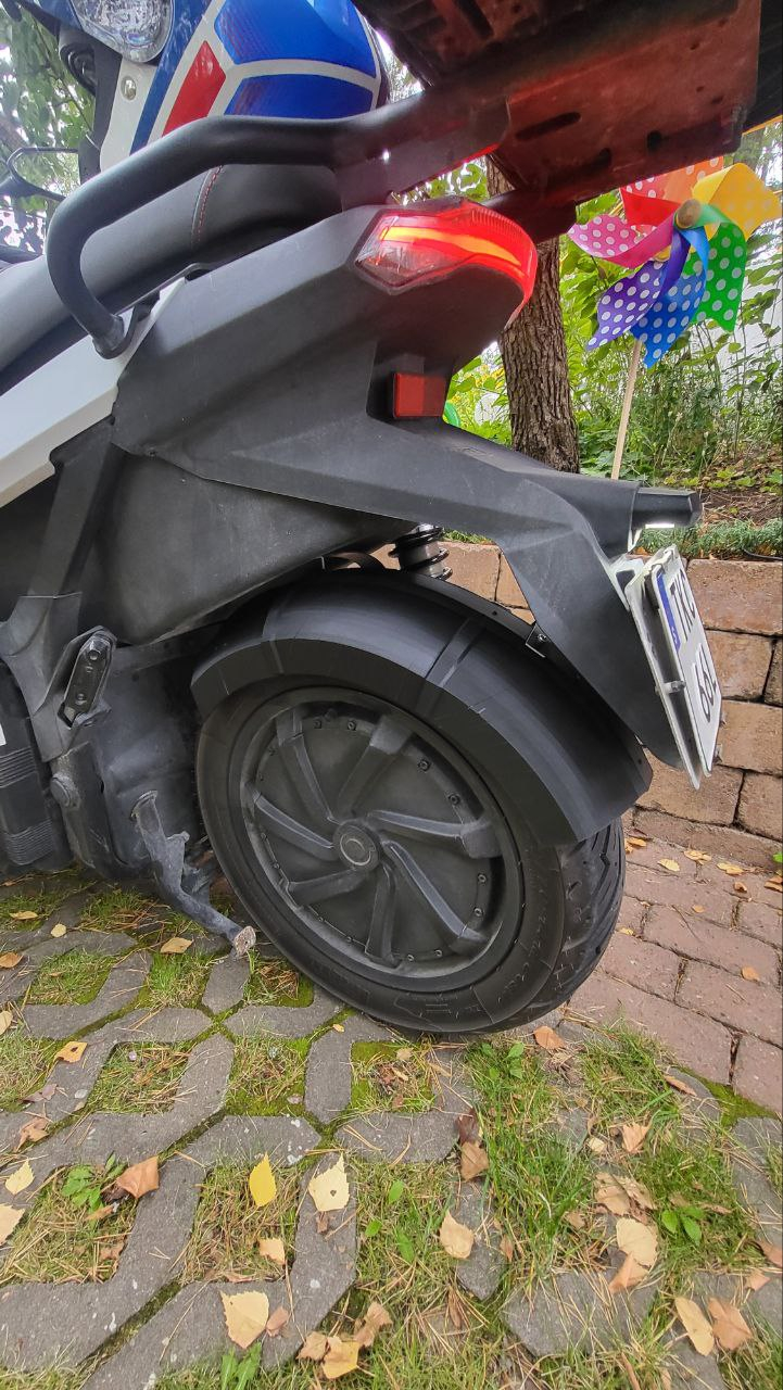

Hallo und guten Abend in die Runde!
Das Thema wirkt etwas erschlafft, aber nichtsdestotrotz wird im Hintergrund weiter von der "Jugend (ge)forscht".
Ich habe in Zusammenarbeit mit @m···@wrmueller.de , der für die Konstruktion steht, einen in Segmente aufgeteilten Spritzschutz ausgedruckt, diese zusammengefügt und hier sieht man das Ergebnis. Rechts im Bild ist der "vordere" Spritzschutz zu sehen den @WRmueller bereits früher konstruiert hat und der bei einigen offenbar erfolgreich im Einsatz ist. Den Alu-Flachstab zut Versteifung habe ich mit Blindnieten angenietet.
Mal sehen ob die Popularität mit Projekt Nummer 2, dem hinteren Spritzschutz, auch hinzubekommen ist.
Auf dem Bild sieht man noch wie ich den hinteren Spritzschutz mit 2 Stück 2mm-Aluminiumflachstab am Mó befestigt habe (den vorderen habe ich noch garnicht verbaut). Das wird aber nix, ist zu weich. In den nächsten Tagen folgt Experimentfortsetzung mit 3mm-Flachstahl. Damit sollte die Stabilität ausreichend sein.
Ich kann mich nur immer wieder wundern daß Silence einen solchen "Pfennigartikel" der das Leben mit dem Roller erheblich leichter macht, nicht von vornherein mit eingeplant hat.
Euch allen einen ruhigen Samstagabend wünscht
mit herzlichen Grüßen aus dem hohen Norden
Botzino

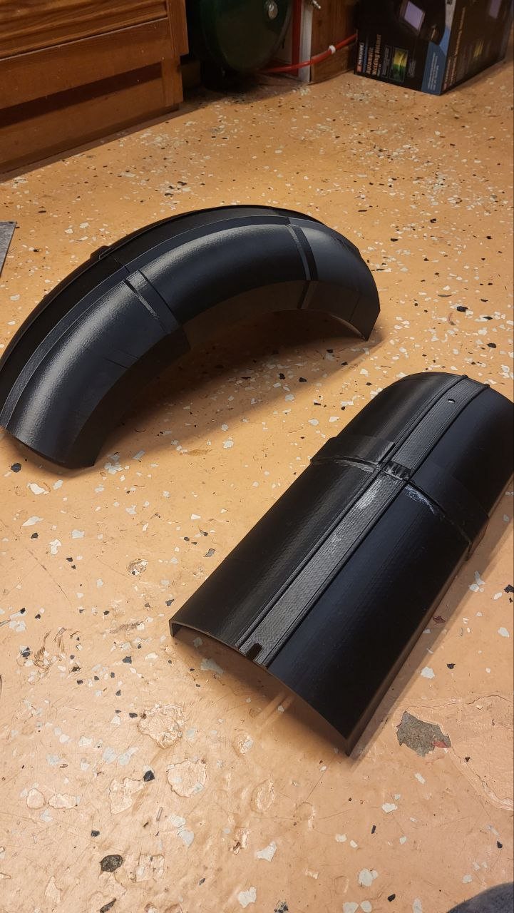

Hallo Zusammen,
auf Grund vieler Nachfragen habe ich meine Version der hinteren Abdeckung des Batteriekastens überarbeitet und auch eine Version für Prusa Mk 2/3/4 (max. Druckhöhe 200mm) beigefügt. Auch habe ich noch einmal die Befestigung überarbeitet.
Die Daten sind hier zu finden:
https://www.printables.com/model/790531 ... ce-s01-spl
Mittelerweile fahren ja einige mit dem Schutz rum, ich habe die letzeren Aufträge alle mit Prusa PC Blend gedruckt und damit sehr gute stabile Ergebnisse erziehlt.
Gerne Anregungen und Rückmeldungen.
Grüße Wolf-Rainer

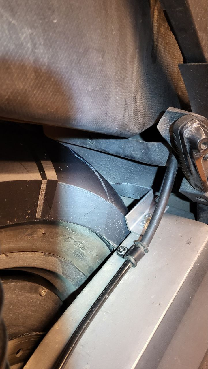

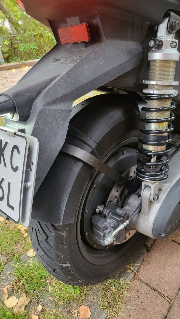

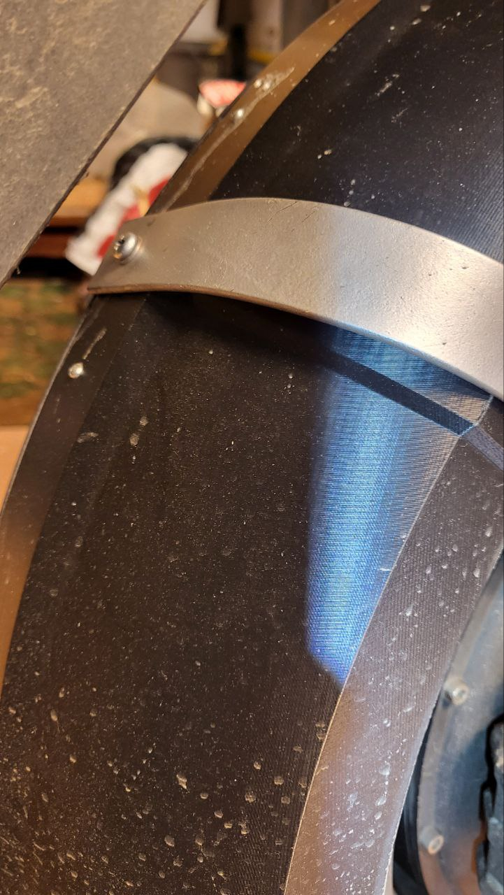

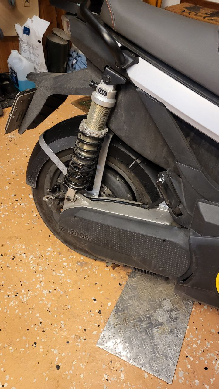

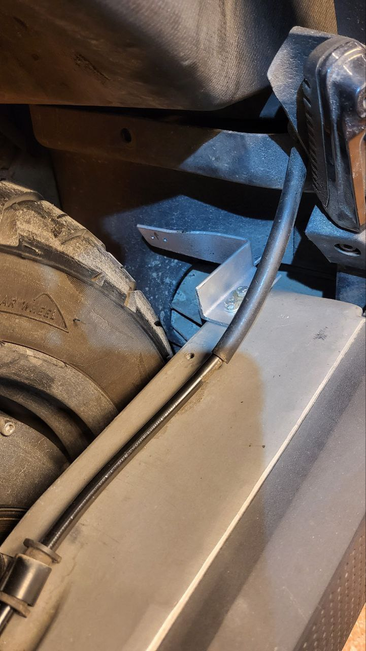

Hier und heute aber: Jawohl, es geht! @wrmueller hat ja, wie schon früher berichtet, einen zusammensteckbaren Spritzschutz konstruiert und ich hatte denselbigen hier ausgedruckt. Die Befestigungsvariante vom September mit den 2 Flachstahleisen, manuell angepasst/gebogen, war mir auf Dauer nicht stabil genug. Bei extremen Schlaglöchern (hier in Schweden zum Glück selten) federte die Mó voll ein und dann kam das Konstrukt an seine haltungstechnischen Grenzen.
Nachdem ich aber nun die gummiartige Masse aus den schon vorhandenen Blindbohrungen in der Schwinge entfernt hatte und konstatieren konnte daß diese angenehm weit ´rein gingen (ca. 16-17mm) und auch schon mit Gewinde versehen waren (danke an Firma Silence
) habe ich jetzt einen Befestigungswinkel für vorne erstellt, aus 25x25x3mm Stahl. Entsprechend gebogen und siehe da: jetzt hat der Fender (Spritzschutz, das Wort ist eben nur so lang
) in Fahrtrichtung vorne gesehen super stabilen Halt.
Hier mal ein paar Bilder:
Ich hab nach der Montage erstmal einen seeehr sachten Fahrstil praktiziert und die Stabilität beobachtet. Alles ohne Befund würde mein Hausarzt sagen. Seit letzter Woche bewege ich mich fahrstiltechnisch "wie immer" und es funktioniert tadellos.
Wir hatten hier ständig herrlichen Sprüh- und auch frischen Dauerregen, der Nässe- und Schmutzschutz des Fenders machten sich bei mir eminent bemerkbar.
Denkt dran: alles Eigenversuch! Wenn ich mit dem Ding zum TÜv muß (in 2 Jahren) dann schraube ich den Fender natürlich ab. Auch wennn ich mir dann GARANTIERT die Frage anhören muß: "Häää, ist das Motorrad ohne rückwärtigen Spritzschutz konzipiert?"
Ja, ist es. Danke an Firma Silence. Bei Asterix hätte es eben geheißen: "Die spinnen, die ... " Aber es sind ja Spanier anzunehmenderweise.
Euch allen einen herrlichen Abend wünscht
herzlichst
botzino

Nur vorsichtshalber nachgefragt: Das geht auch im eingefederten Zustand nicht an?
Bei mir sind nur knapp 11 cm Luft zwischen Reifen und der Unterseite vom Stauraum. Die eingearbeitete Kuhle ist da schon mit berücksichtigt. Zieht man die 8 cm Federweg ab, bleiben weniger als 3 cm Luft.
Ich hatte das Problem schon beim Vorderrad-Spritzschutz, siehe hier:
https://www.elektroroller-forum.de/view ... 05#p357905
Patrick
