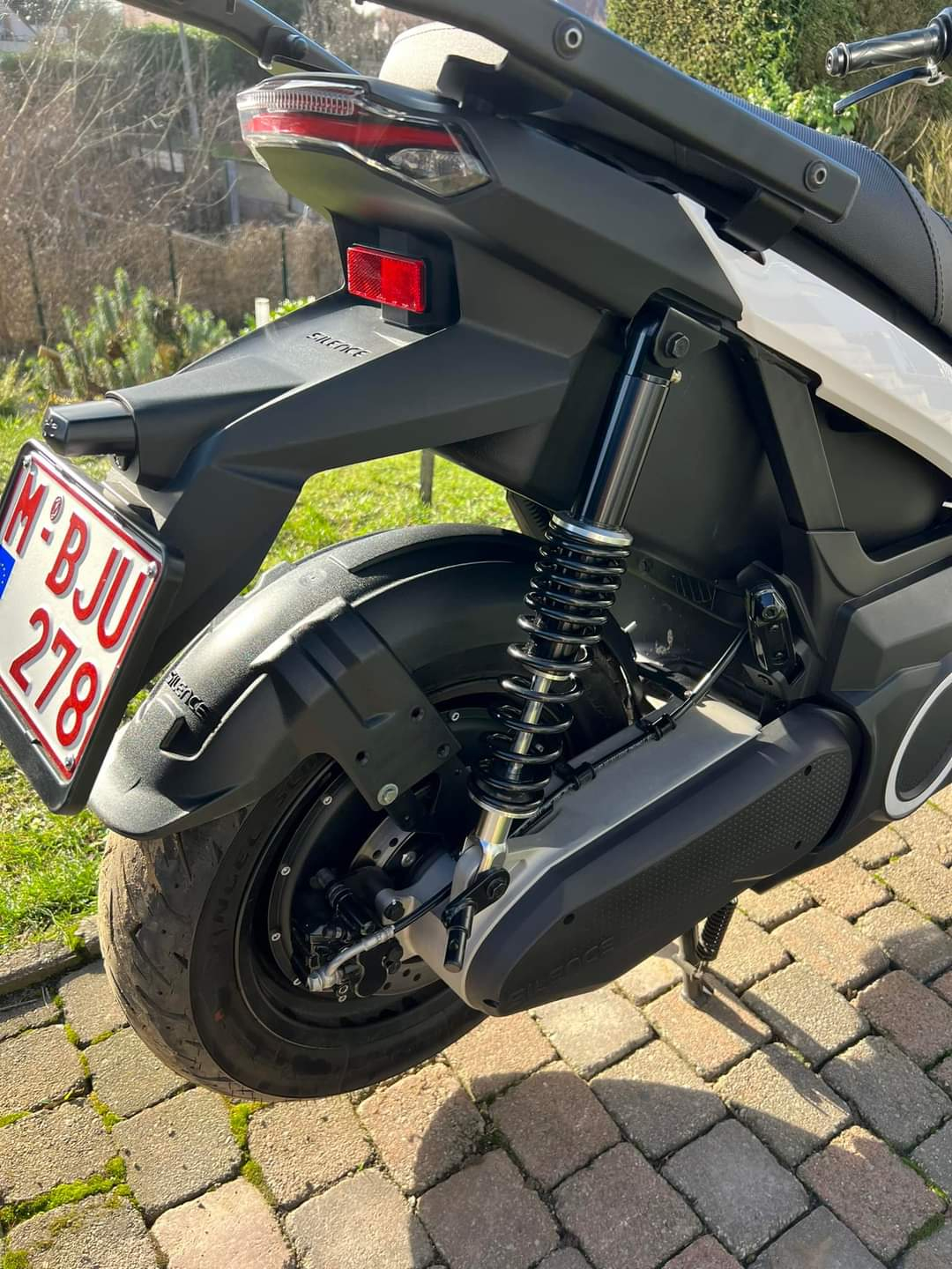

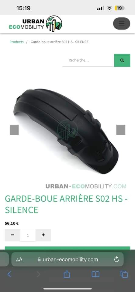

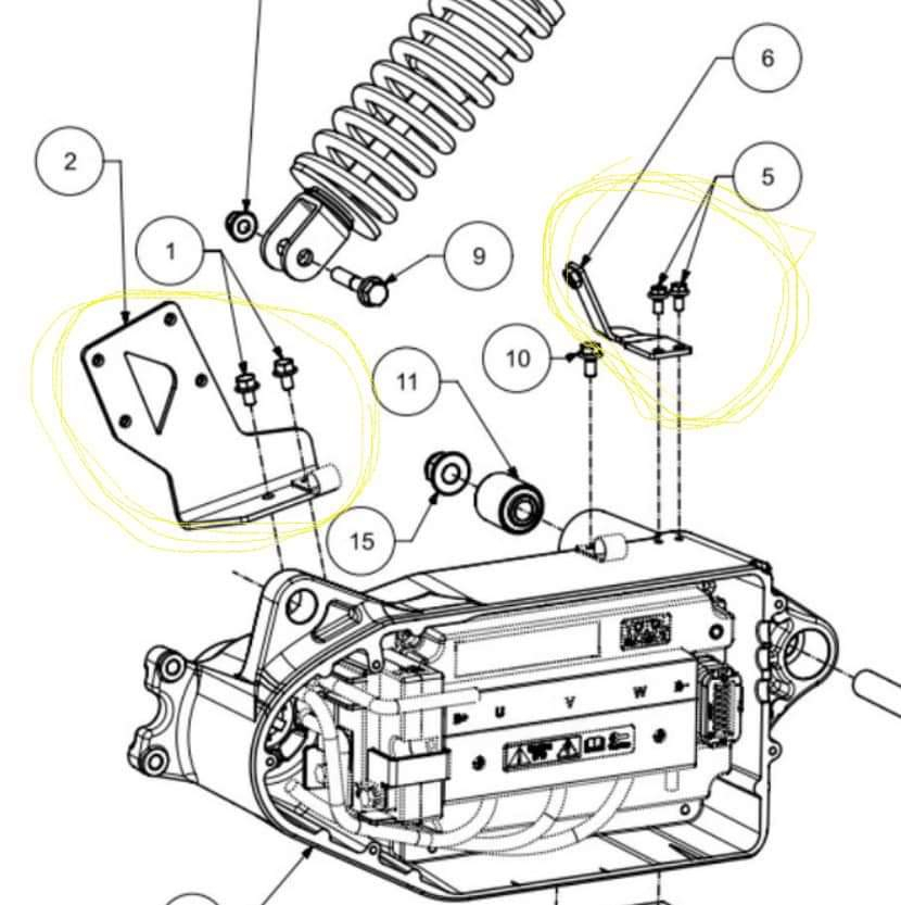

Op FaceBook zag ik dat iemand het achterspatbord van de S02 op zijn S01 heeft gemonteerd.
Alleen de metalen beugels zijn iets aangepast. Verder moeten deze beugels vastgemaakt worden aan de achterbrug.
DeepL und MEroller sagt: "Ich habe auf FaceBook gesehen, dass jemand die Hinterradbedeckung des S02 auf seinen S01 montiert hat.
Nur die Metallhalterungen wurden leicht verändert. Außerdem müssen diese Halterungen an der Schwinge befestigt werden."

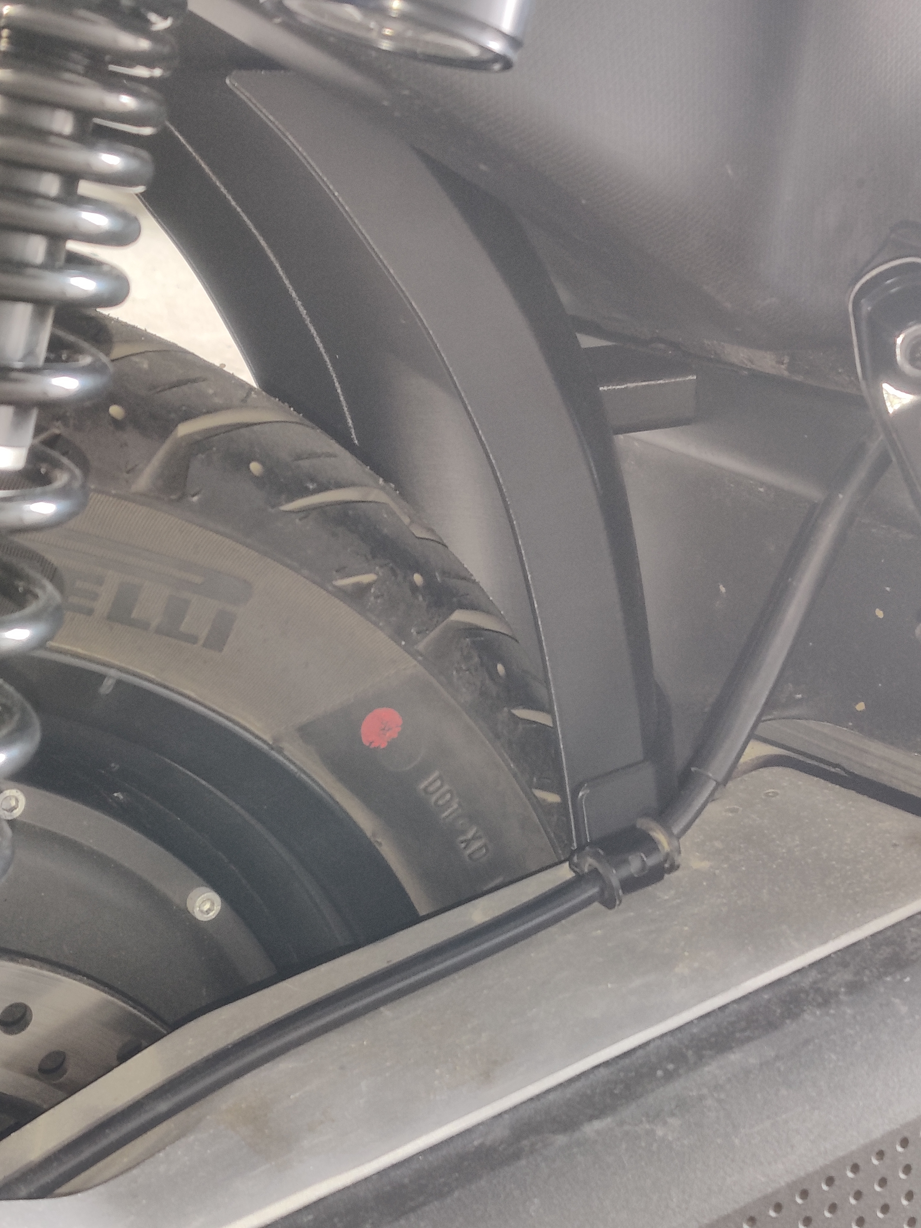

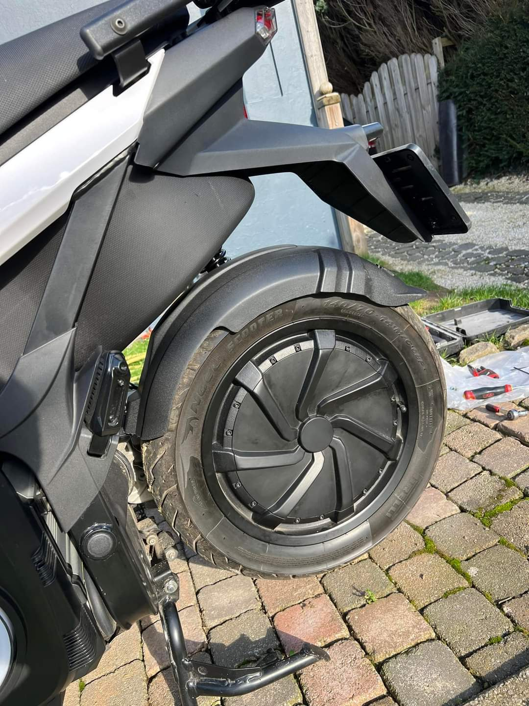

Hallo Zusammen,
wir haben am Wochenende meine vorne gezeigte Version des Spritzschutzes Hinterrad getestet.
Danke an "phantomlake". Ich habe diesen jetzt auf Printables veröffentlicht, ist also für jedermann verfügbar.
https://www.printables.com/de/model/790 ... ce-s01-spl
Ich habe noch zwei komplette Sets vorbereitet, diese würde ich zum Selbstkostenpreis von €30,- zzgl. Versand abgeben.
Bitte per PN melden.
Grüße Wolf-Rainer
OK, nur 1 Set verfügbar. Bei Interesse kann auch auch nachdrucken (muss vielleicht Material nachbestellen)
OK, beide Sets verkauft, wenn noch Interessenten an gedruckten Teile, dann mit etwas Wartezeit.

Sieht perfekt aus!
Danke für deine Hartnäckigkeit!
