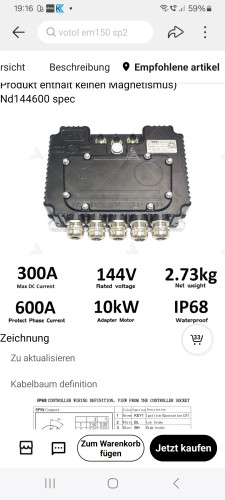

Bei Aliexpress gäbe es einen Fardriver ND144600 144V 300A 600A Phasenstrom Controller in wirklich industrietauglichem IP68 Gehäuse mit Metallverschraubungen und ordentlichen Rundsteckerm dran, nur falls alle Stricke reißen sollten.

LoL, wir funktionieren echt ziemlich ähnlich: den hatte ich auch schon gesehen und versucht mehr darüber rauszufinden. Der Controller taucht in keiner Liste auf und nur bei einem Anbieter.
Preis/Leistung ist der Hammer. Würde prima in meinen NIU passen, dummerweise ist meine Kriegskasse jetzt leer.
