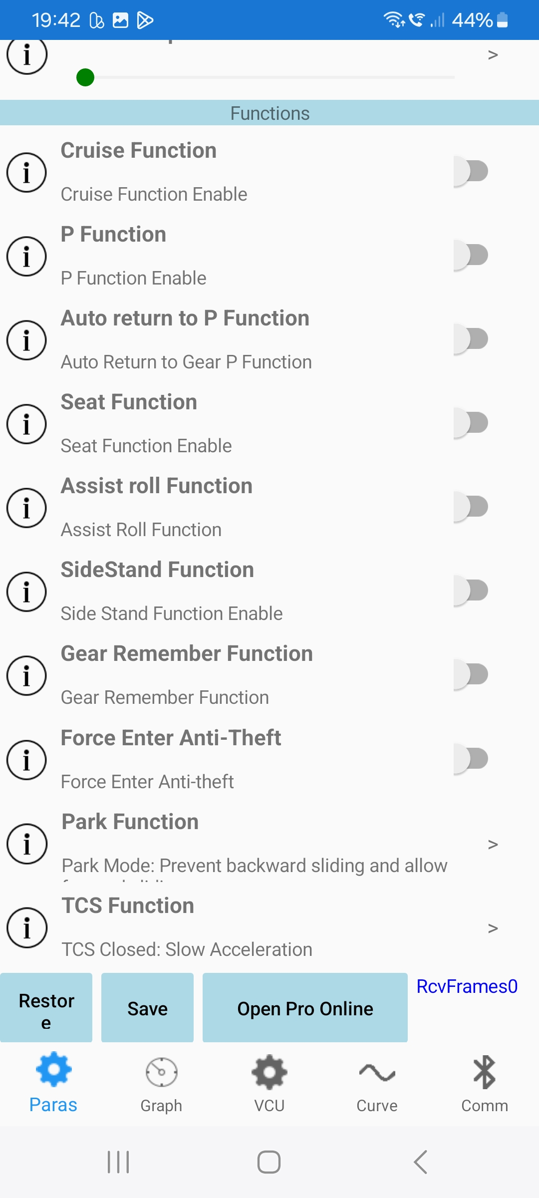

In der neuen App gibt es einen Reiter für TCS und viele weitere tolle Sachen, leider scheinen die noch nicht oder nicht für meinen Cobtroller programmiert zu sein.
