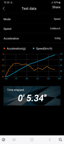

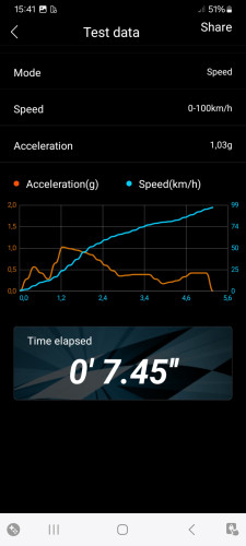

So erste Testfahrt ist gemacht.
So langsam fühlt es sich nach Motorrad an.
Der Anzug aus dem Stand ist jetzt top.
Gefahren wurde mit 1200Phasenstrom 400A Batteriestrom, die Fardriver App zeigt knapp 30kW an. Eingestellt sind hier fallende Ratios in Speed in 5% Schritten vom ersten Wert weg. Somit sind es bei 40km/h noch ca 850A Phasenstrom falls er da noch nicht an die Batteriestromgrenze kommt und deswegen zurückregelt.
Speichern der Parameter geht nach wie vor nicht. Nach dem Speichern oder nach dem wiedereinschalten macht der Motor nur 300U/min und schreibt ab dem zweiten Wert von Ratios in speed nur noch 1% rein, aber was ich am Handy einstelle bleibt bis zum ausschalten aktiv.
0-80 0-100
