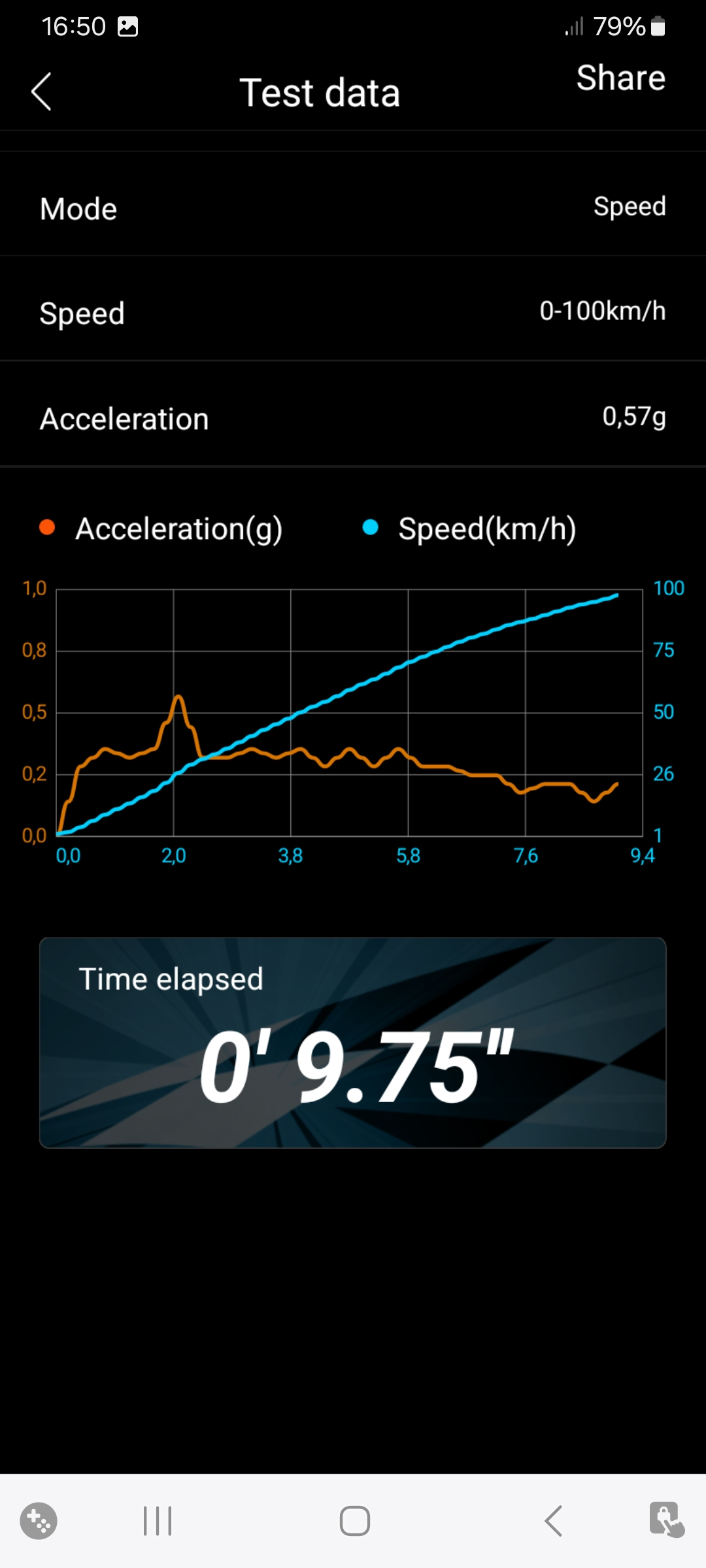

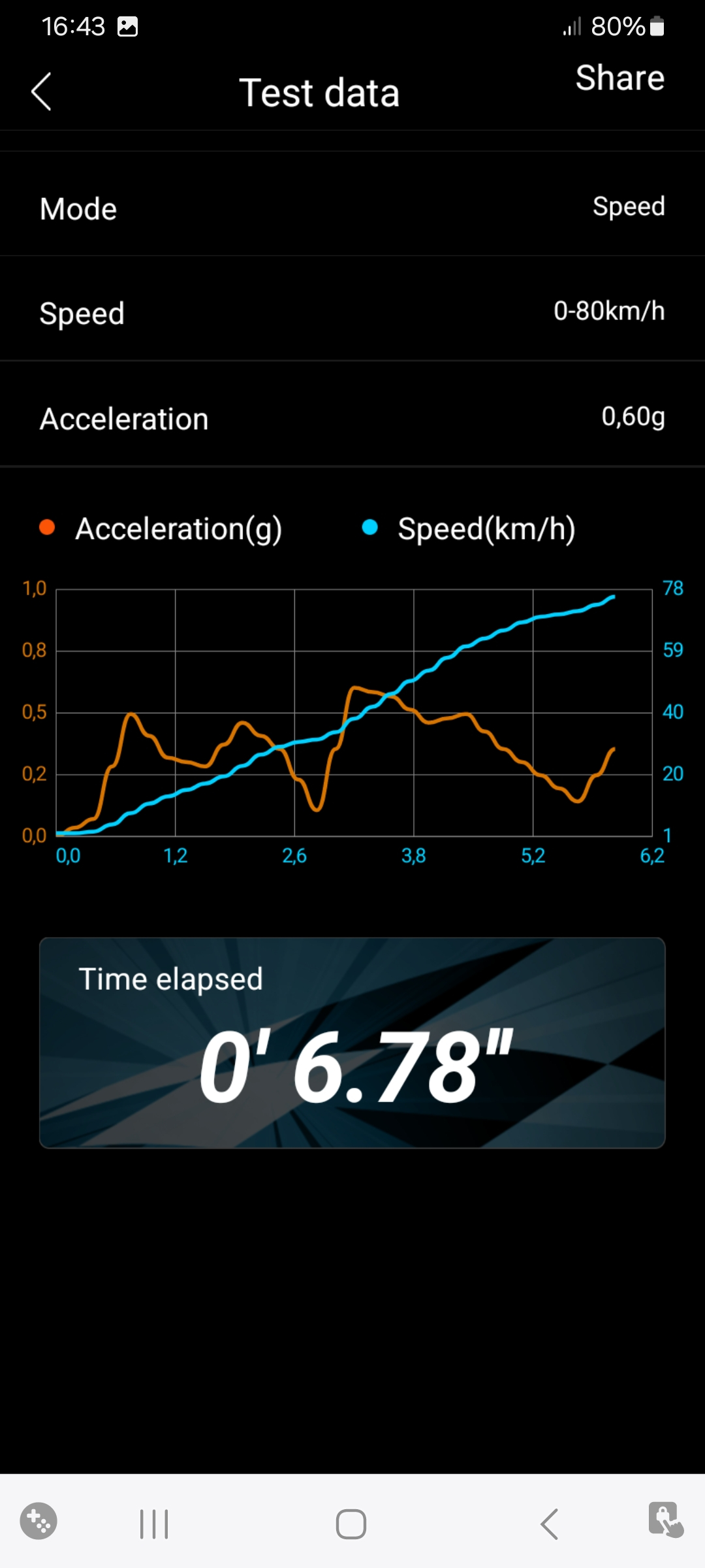

Neue Messwerte. Akku auf 90% geladen und 9Grad kühl, jeweils hin und zurück auf der gleichen Straße.
0-80 mit 300bA 630pA alter 5kw Motor 0,3 Sekunden langsamer mit sonst gleichen Einstellungen.
0-80 340bA 630pA
0-100 mit 340bA 630pA
Vorher waren es 12,5 Sekunden auf 100.
Der Motor war nach 10 Durchgängen bei 55 Grad. Vorher war da schon das Limit von 140Grad erreicht. Mit mehr Phasenstrom beim anfahren und ggf. mehr Batteriestrom sollten unter 8 Sekunden bis 100 nun realisierbar sein.
Nun geht es an den BMS und Controller Umbau.
