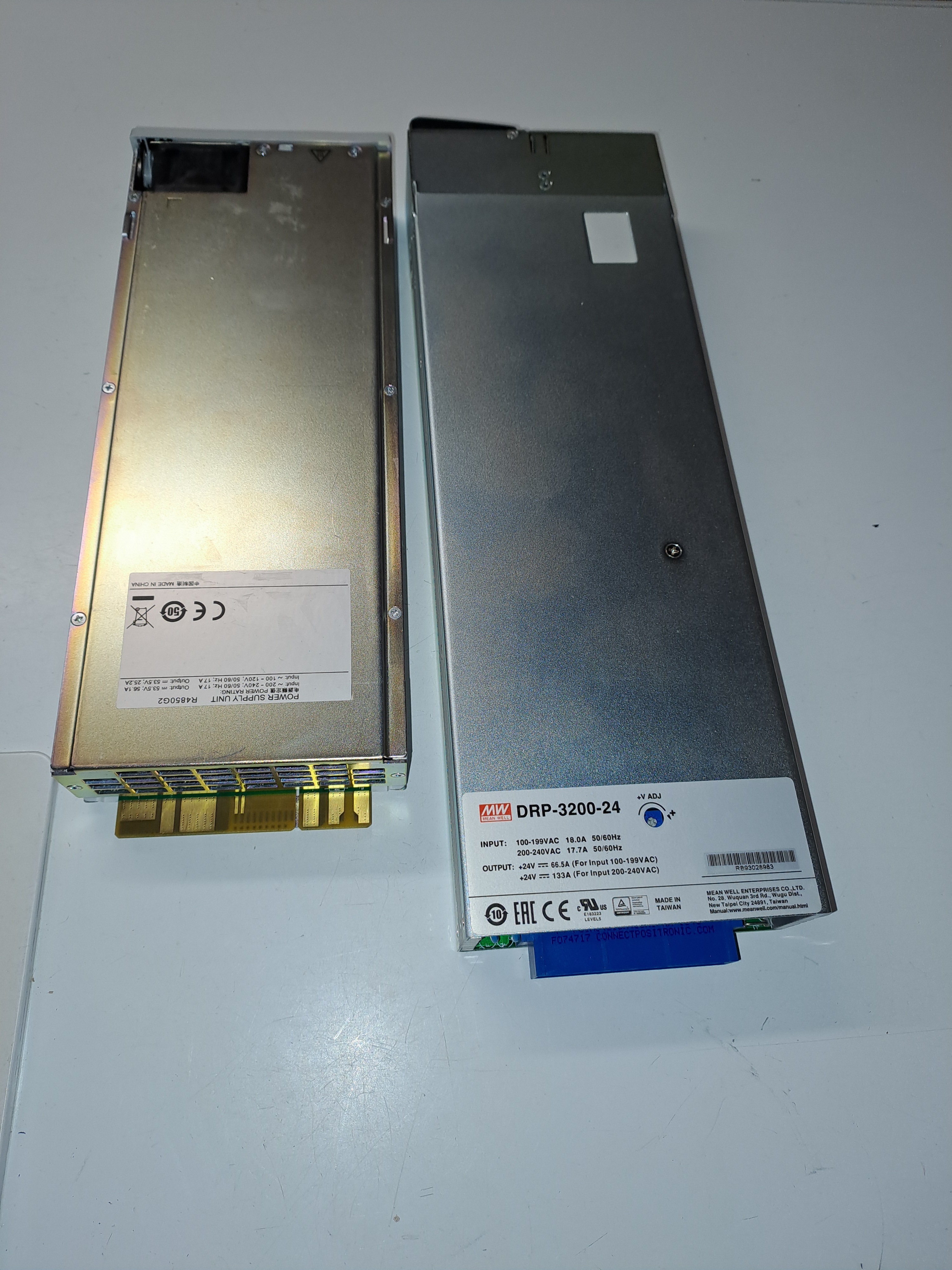

Von der Laderfront gibt es auch was neues.
Mir sind Meanwell DRP-3200-24 zugelaufen.
Maximal 30V und bis zu 133A, bei maximal 3,2kW Ausgangsleistung.
Nun kann ich mit 3 Netzteilen (zwei 48V und dem 24V) dreiphasig bis zu 88V und 9kw in den Roller schieben

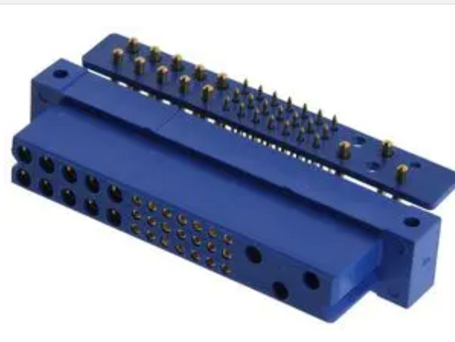

Muss nur das Anschlussproblem des Meanwell lösen. Habe zwar eine passende Buchse gefunden aber die ist für Platinenmontage und hat fünf Pins für plus und fünf für Minus. Da je eine 4mm² dran löten und die dann mit einem 25mm² zu verpressen ist keine Lösung auf Dauer.
Muss wohl jemanden finden der mir da eine Platine für die Buchsenmontage entwirft.
Hier ein größenvergleich zum Huawei 3/4kw 48V Modell.

Mir wäre das zu heikel mit solchen Leistungen rumzuspielen. Das mit den potenzialfreien Ausgängen scheint ja zu funktionieren, aber sind die Teile auch für Reihenschaltung vorgesehen?
Immerhin sind es reine Netzteile, wo nix zu regeln versucht. Aber ich hätte keine ruhige Minute. So viel Selbstvertrauen in meine "Fähigkeiten" habe ich dann doch nicht
Parallel würde ich mir ja noch gefallen lassen, aber so ein "flotter Dreier"? Naja, du hast ja wenigstens deine elektronische Last, an der du gefahrlos testen kannst.

Da kommem die zwei 48V parallel und das 24V dazu in Reihe
Das ist immer noch sicherer als die meisten günstigen chinesischen Lader.
Bei einem MTBF von größer als 300kh dürften die Teile jeden China Lader mindestens um den Faktor 100 überleben.
Die Geräte überleben auch 400VAc am DC-Ausgang. Da grillt es nur den Varistor und die Ausgangssicherung.
Hatte schon zwei unterschiedliche auf dem Tisch welche von einem "Profi" angeschlossen wurden. Nach dem Tausch der beiden Teile laufen beide wieder.
