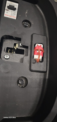

Re: Super Soco CPX, Hauptsicherung löst dauernd aus
Was ist der rote eigentlich für ein Schalter/ Stecker?
- Afunker
- Beiträge: 2380
- PLZ: 66955
- Wohnort: Pirmasens
Das ist die Hauptsicherung! Kein Kippschalter.....
Drücke mal jetzt diesen "Kippschalter" auf Aus. Kurz warten und dann bei völliger Stille, auf An. Was passiert? Hörst du ein "Prasseln" ?
Wenn ja, ist die Hauptsicherung defekt....Austauschen!
Aber Vorsicht! Nicht selbst machen! Das muss ein Fachmann mit HV Ausbildung machen. Nicht ein Wald und Wiesenelektriker...
Da liegen von der Batterie zwar "nur" (je nach Ladezustand der Batterie) so 65-80 V DC und gut 60-80 A auf der Plusleitung.
Aber schon 30 mA sind (egal bei welcher Spannung) tödlich....
Gruss Helmut
Da ist nix zu hören....vor allem der ging einfach aus..mit Schlüssel im schloß mach dem er vorher mit Fernbedienung nicht mehr wollte. Alles komisch.jetzt hängt ich auf arbeit fest.
