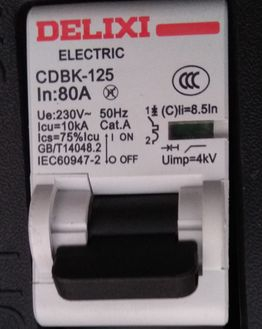

Mit blau und schwarz meinst du die Farbe des Schalters in der Sicherung? Meiner ist rot und die Sicherung laut Aufschrift löst bei 60A aus. Die bei Dir nun verbaute erst bei 80A. Mir scheint die Chinesen haben da eingebaut was gerade herumlag.
Finde ich schon heftig. Diese hier ist bei mir drin.

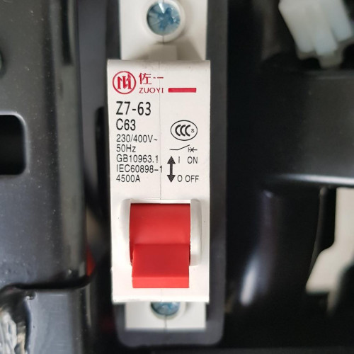

Squirrel hat geschrieben:
Fr 19. Feb 2021, 07:19
... Meiner ist rot und die Sicherung laut Aufschrift löst bei 60A aus.
Nee, löst nicht bei 60A aus. Nicht mal bei Dauerstrom. Aber das ist eine andere Geschichte.
Aber ernstlich: 4,8 kW (die niedrigere Spitzenleistung) bei 72V ergäben 67 A, das liegt bei längren Fahrten schon nahe am Ausschaltmaximum. Bei den gelegentlich etwähnten 6 kW wären das schon 83 A. Das überfordert eine 60-A-Sicherung schon fast zuverlässig.
Gerade beim Durchsehen meiner Fotos gefunden:
Die CUx zieht knapp 40 A max. Ich denke doch, eine 60er Sicherung in der CPx ist krass unterdimensioniert.

Die neue Sicherung hat 80A aufgedruckt. Bei der Abholung von Händler habe ich die CPX auch richtig hergenommen - Sicherung löste nicht aus.
Wenn´s so bleibt ist es OK!
EDIT: Es ist exakt die wie oben im Bild (DELIXI). Der Schalter geht bei der neuen Sicherung auch deutlich "strammer".
