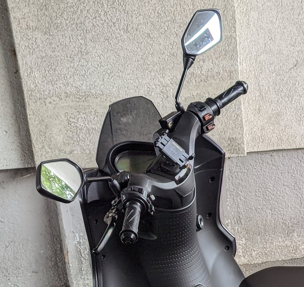

Ich hab auch die "Adhesive Mount Pro" mit Klemme in der Mitte vom Lenker aufgeklebt. Würde ich ehrlich gesagt nicht mehr kaufen, die Halterung ist komplett aus billigstem Kunststoff und vibriert beim Fahren teilweise sehr (obwohl nicht mal der Verlängerungsarm montiert wurde).
Wenn du magst, kann ich dir heute noch ein paar mehr Fotos davon machen - hab in meiner Galerie kein besseres gefunden :lol:
Werde mich für den Sommer wohl nach einer anderen Lösung umschauen.

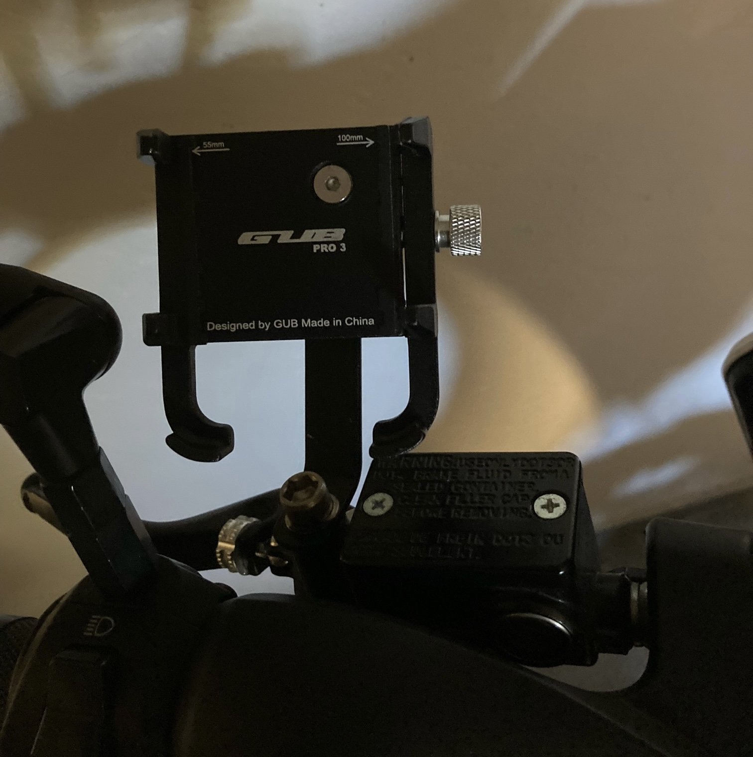

Hi!
Marke Eigenbau!
Handyhalterung bei AliExpress bestellt!
Flacheisenhalterung selbst gemacht - lackiert und festgeschraubt!
Hält bombenfest und sieht auch gut aus!

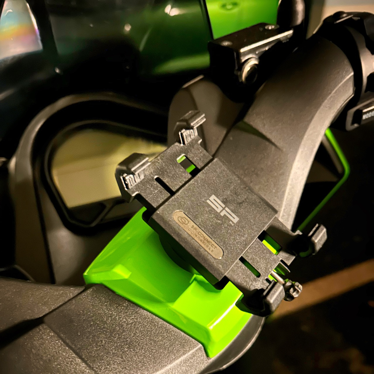

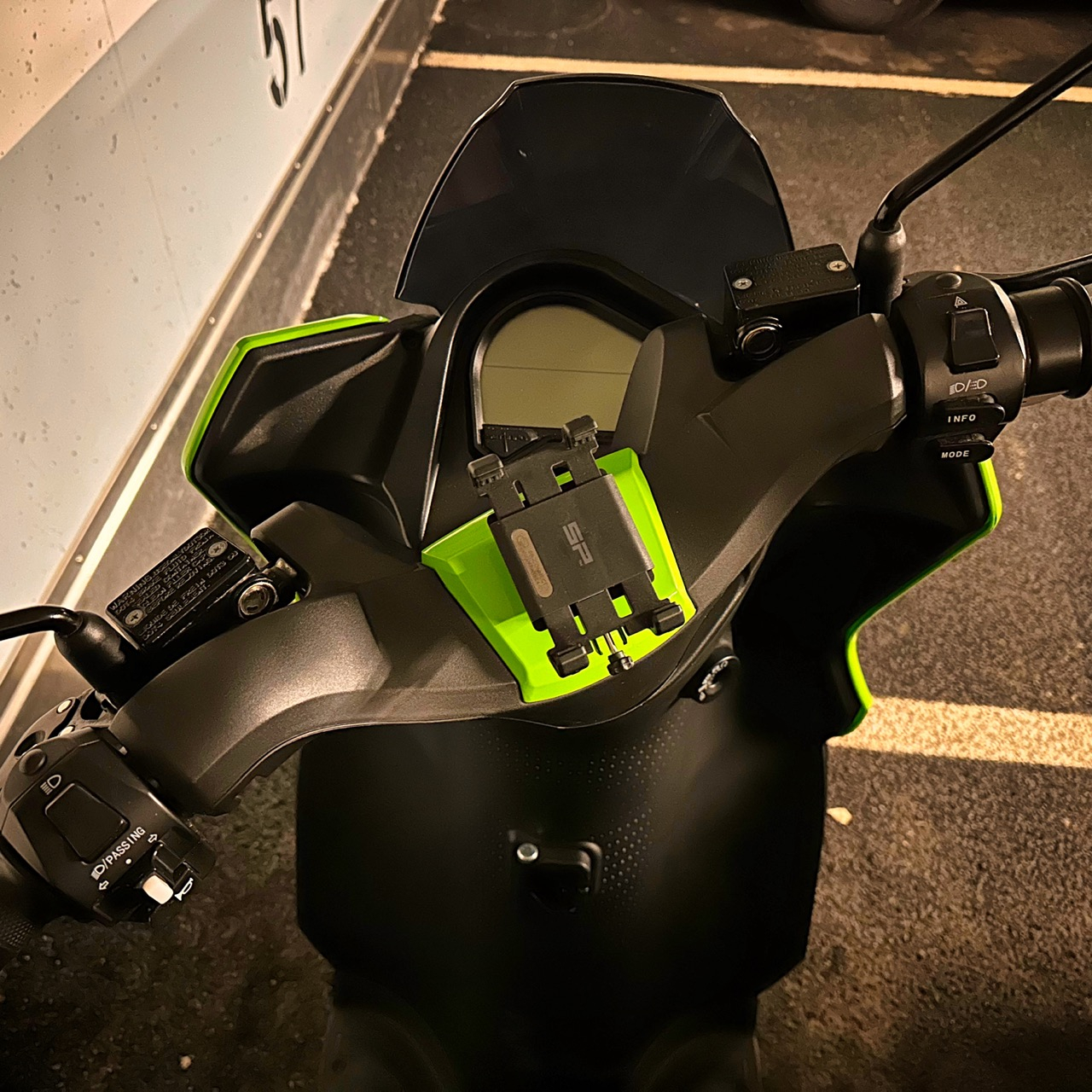

Ich hab's jetzt doch nicht geklebt, sondern geschraubt - mit dem "Adhesive Mount Pro" war mir (auch ohne den zusätzlichen Arm) der Abstand zum Lenker zu groß. Ich habe in die grüne Mittelplatte ein Loch (5mm) gebohrt und das "SP Connect Anti-Vibration Module" draufgeschraubt (hinten gekontert mit Scheibe und Mutter). Auf der Rückseite der Platte war sogar schon eine Vertiefung für den Bohrer vorhanden, also in gewisser Weise schon vorbereitet für die Befestigung einer Halterung. Bin im ersten Moment mal sehr zufrieden damit - ob und wie es sich im Alltag bewährt wird sich zeigen.
