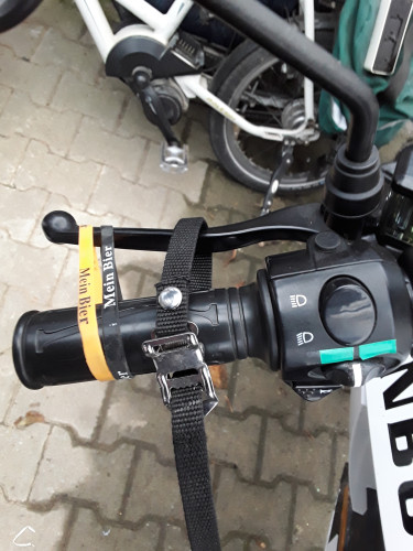

Einen Gummi oder so einen textilen Klett-Kabelbinder um den Bremshebel sollte funktionieren. Ist das Thema bei allen, die beim Abstellen keinen ersten Gang einlegen können
- Beiträge: 1979
- Roller: Niu N-GT -- TINBOT ESUM PRO
- PLZ: 63
Re: Bremsgriff Arretierung beim Parken
Sucht euch was aus, ich gebe meine Urheberrechte frei......

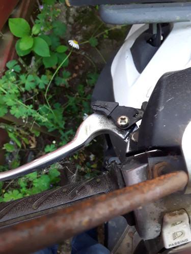

Für Fahrräder gibt es einen kleinen Hebel am Bremsgriff. Er kann in den Spalt geklappt werden.
Fest montiert und nicht verlier-bzw. vergessbar.
Vielleicht kann ich ein solchen irgend wie montieren.

Der Hebel wird es wohl einzeln nicht geben.
Als Ersatzteil.
Probiere es eine selbst zu machen.
Der Zufall ist ein guter Begleiter.
Ein entsprechendes vierkant Alu-Rohr wäre geeignet. Ein U-Profil wäre noch besser.

Ob das gut ist für eine hydraulische Bremse, wenn die Bremszylinder unter Dauersruck stehen?
Ich persönlich würde das nicht machen, sehe eigentlich auch keinen Grund, bzw. hatte noch nie ein solches Problem.
Vielleicht hat hier ja schon jemand "Langzeiterfahrung"

Beim Kymco und beim little John wird die Kraft per Bowdenzug übertragen. Bei hydraulischen System steht wohl nur der kurzfristige Einsatz im Vordergrund.

Ich denke nicht das jemand den so gebremsten Roller überwintern möchte. Eine kurzfristige „Dauerbelastung“ muss so ein Bremssystem aushalten, sonst ist eh schon Schrott. Wenn wir früher zu Renntrainings gefahren sind, die Mopeds auf‘m Anhänger haben wir die meist auch mit Kabelbinder am herumstockern gehindert. Da sind wir dann auch mehrere Stunden unterwegs gewesen.achim hat geschrieben: ↑So 4. Jun 2023, 13:12Ob das gut ist für eine hydraulische Bremse, wenn die Bremszylinder unter Dauersruck stehen?
Gruß,
Achim
Ich muss leider berichten das mein SLI6 auch schon über den Seitenständer alleine auf den Weg gemacht hat. Ärgerlich.
Ich denke über eine Lösung wie oben nach!
