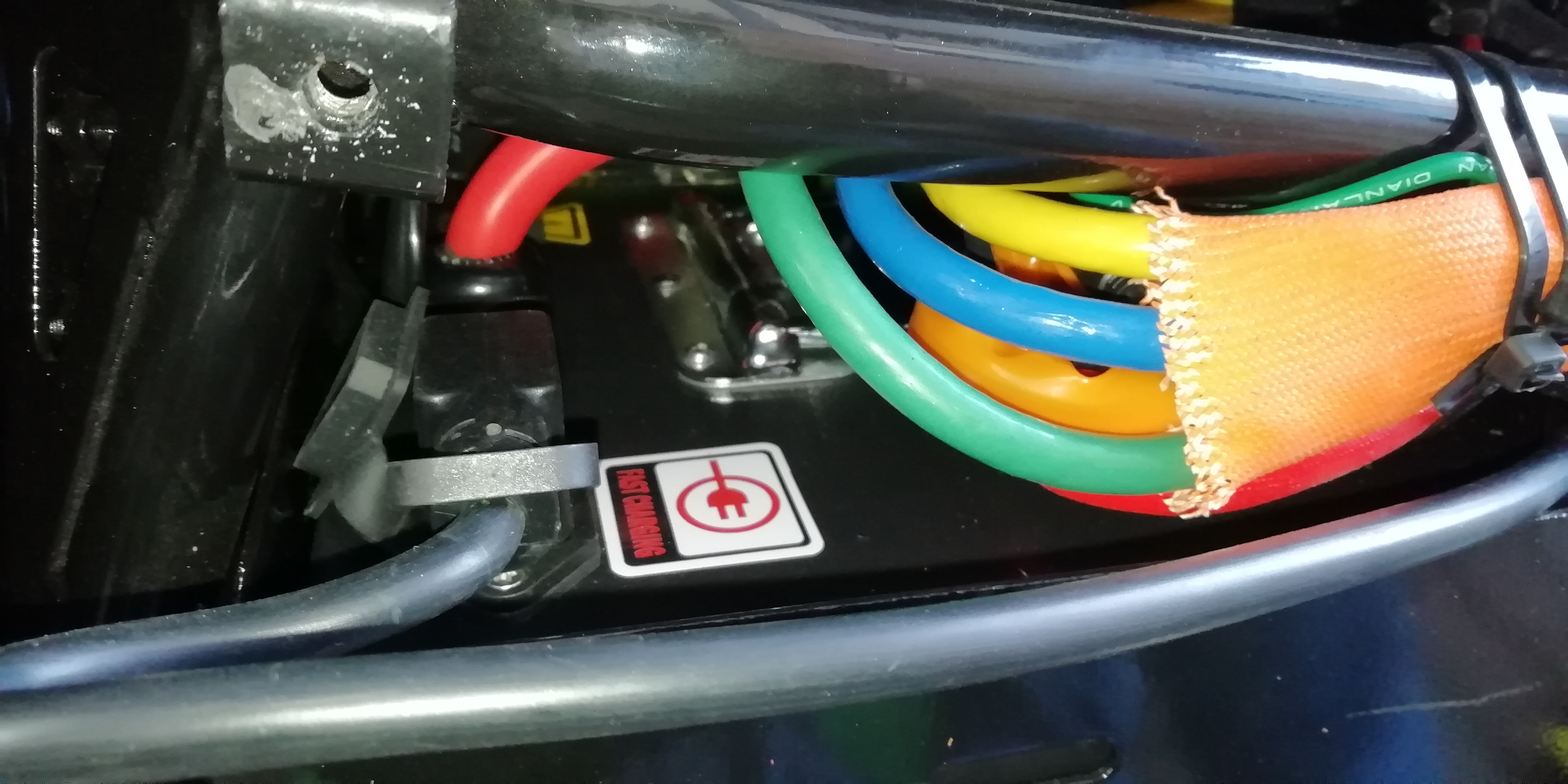

Auf der linken Seite hab ich mal die Verkleidung entfernt, weil dort nicht der Typ 2 Anschluß in der Verkleidung verbaut ist.
Die Clipse sind ja echt ein Krampf...
Sehr viel kann man nicht erkennen, hier mal ein paar Bilder

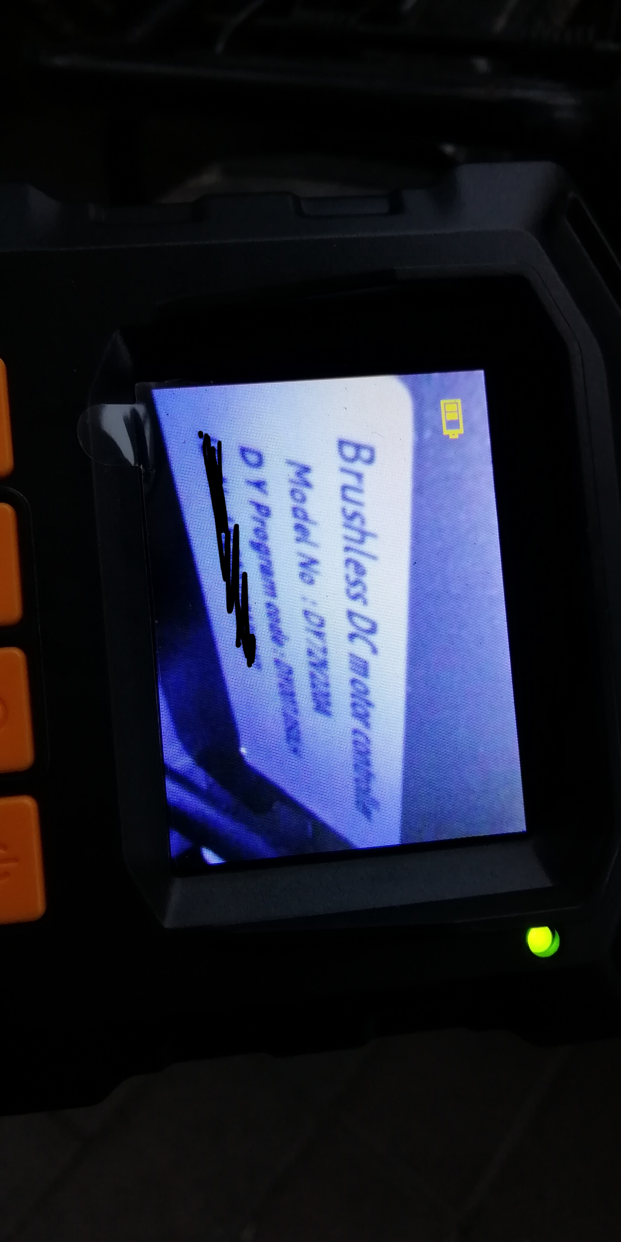

Das müsste ja der Controller sein, mehr erkenne ich aber auch nicht:

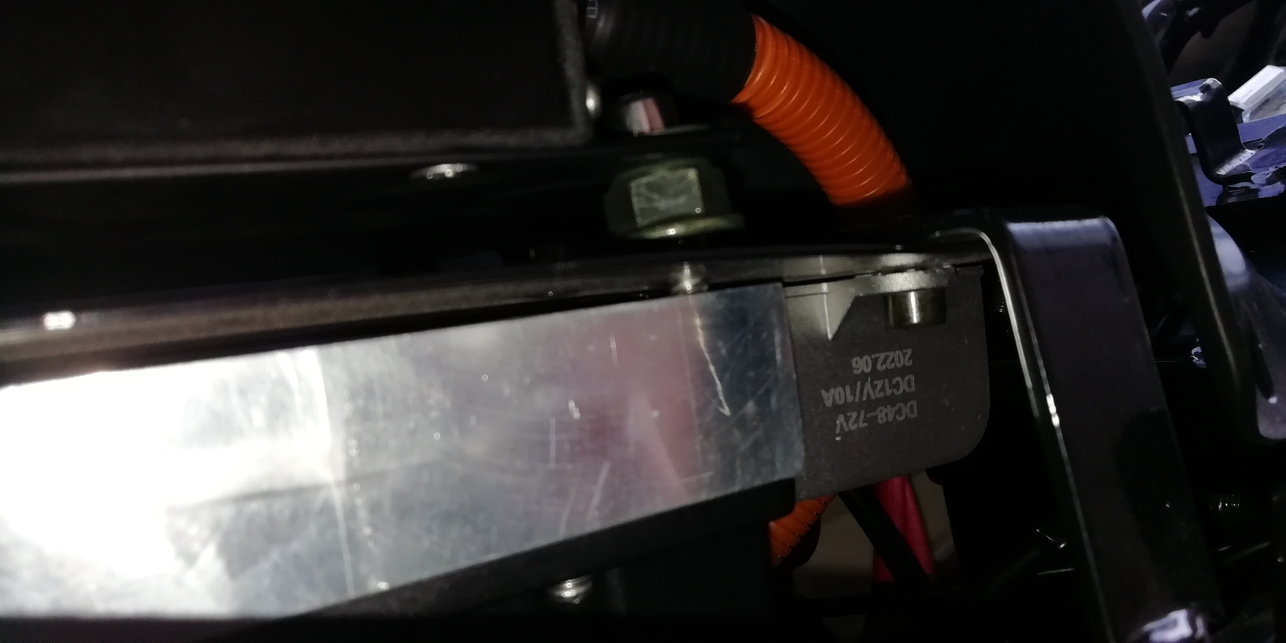

Und das ist das Ladegeräte im "Tank" :

Mit der Endoskopkamera konnte ich noch ein Schild am Controller erkennen.
Brushless DC Motor Controller
Model No DY72V220A

jeff-jordan
Beiträge: 1206
Roller: Classico LI & Z-Odin
PLZ: 6...
Re: E-ODIN - Diskussionsthread
Beitrag von jeff-jordan »
Ah ja.... da ist der 25A Lader quasi auch so montiert wie das DavidSt umgesetzt hat.
_____________________________________________
Hmmm.... zu dem Controller "DY72V220A" findet man leider nix.
Könnte von DAYI eine Eigenenmarke sein.
Die Bezeichnung deutet aber zumindest darauf hin, dass da mit max. 220A Line-Current gearbeitet wird.
Klar, dass da das Maschinchen hinreichend beschleunigt :lol:.
Was für eine Amperezahl steht denn auf dem Hauptschalter drauf?
Kannst Du auf den Batteriekabeln lesen ob da 6-AWG, 4-AWG, 2-AWG oder gar 0-AWG drauf steht?
Guten Morgen,
Beschriftung an den Kabeln konnte ich leider nicht erkennen.
Die Kabel die an den Motor gehen haben aber ca 8,5mm Durchmesser (mit Ummantelung).
Ja beim kurzen suchen habe ich auch nichs über einen solchen Controller gefunden. Das einzige was ich an "Marke" auf dem Controller finden konnte war dieses HF Symbol auf dem Bauteil.

Vom Ladegerät geht ein schwarzes Kabel direkt an den Fast Charging vom Akku. Das Orange Kabel vom Lader geht auf der anderen Seite runter, sah aus als geht es auf einen Stecker und von dort dann zum Typ 2 und vielleicht auch noch wo anders hin, konnte man aber von dort nicht besser erkennen.
