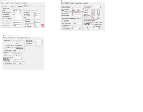

Aber ich bräuchte auch etwas Hilfe :oops:
Habe einen QS 3kw 273? mit 28 Polpaaren, einem Hallsensor Offset von -63 und suche nach Einstellungen für meinen 150S. Ich habe es geschafft, dass er sofort auf "Overcurrent Fault" geht. Ich habe eine Backup-Ini, die beim ersten Mal zurückspielen noch funktioniert hat aber jetzt nicht mehr...
Und das alles mit einem freilaufenden Motor.. Der Aufbau befindet sich noch im Test, daher Laborbedingungen.
Ich höre nur ein Klicken aus dem Controller, wenn ich den Gashebel betätige
Hat wer einen Rat?

wenn mit "geht sofort auf overcurrent fault" gemeint ist, dass es direkt nach dem Anschluss an die Batterie bzw. dem dem Öffnungssignal an das BMS erfolgt, kann das auch ein Pre-Charge-Problem sein (falls die Kondensatoren im Controller vorher ungeladen waren).
Nicht jedes BMS puffert den Einschaltstrom-Stoss sauber weg. Mit ein paar mal Zündung Aus und wieder An sollte so ein Problem aber irgendwann verschwinden.
PS: Bei mir ist es ein QS 5kW-Motor alter Bauart (also ebenfalls 28 Pol-Paare) am EM150S, bei dem der Motorlauf (allerdings mit getauscher Phasenreihenfolge) eher um 0° Hall-Shift-Winkel die gleichmäßige Region erreicht.
Zeigt die Display-page positive oder negative RPM an, wenn der Motor vorwärts dreht?
Zuletzt geändert von didithekid am Mi 28. Dez 2022, 09:55, insgesamt 3-mal geändert.

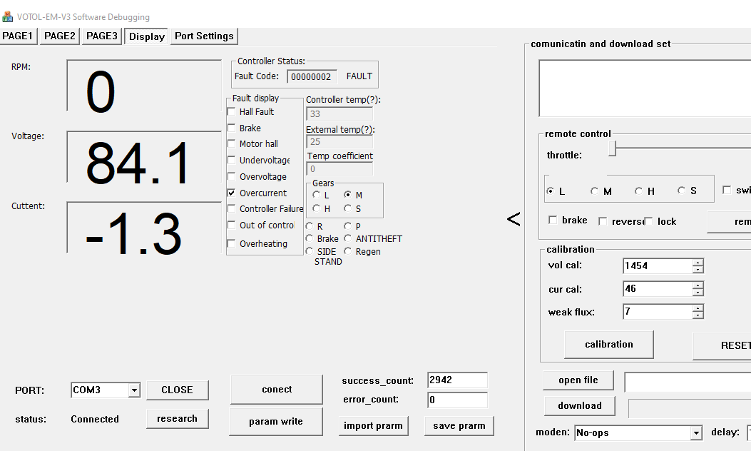

Zeig mal Display page, wenn der Fehler ansteht.
3speed, rechts Spalte, 3 feld, max 20.
Schon die Spannung gasgriff gemessen? Und davon ausgehend, eingestellt

Beitrag von didithekid »
Wenn es der originale Gasgriff ist, der mit den VOTOL-Controllern bestellt werden kann,
wären die Einstellungen so m. E. ganz OK. Inwieweit andere Gasgriffe mit der hohen Speisespannung von VOTOL den Bereich verlassen, könnte man messen, wie Paul schreibt.
(overcurrent-fault hört sich aber nach einem anderen Problem an)
Abgesehen von den Einstellingen flux weak und flux weak compensation, deren Variation bei VOTOL manchmal digitale Effekte haben kann (funktioniert / funktioniert nicht), fällt mir an den Einstellungen sonst nichts auf.
Ich glaube aber die Sport/Boost-Werte etwas höher einzustellen, als die Normal-Werte, hätte ich irgendwo als Empfehlung gelesen.
VG
Zuletzt geändert von didithekid am Mi 28. Dez 2022, 10:18, insgesamt 1-mal geändert.

Mit sofort meine ich, sobald ich am Gashebel drehe. Egal wie vorsichtig, egal wie viel. Sobald die eingestellt Anlaufspannung von 1,2V erreicht ist, zeigts Overcurrent an. Der Motor bewegt sich keinen Millimeter
Paulflieg hat geschrieben:
Mi 28. Dez 2022, 09:37
Die Spannung am Gasgriff ist in Ordnung.
Könnte mir jemand seine INI mal zukommen lassen?

Strom und Spannung schon kalibriert?
Und überprüft?
Bei 3 speed, rechte Spalte drittes Feld, 10 eingegeben?
Page 1, Bus Strom, 150 eingeben!?
Die verwendete Debuging Software (es gibt einige) ist auch nicht egal, vermutlich
