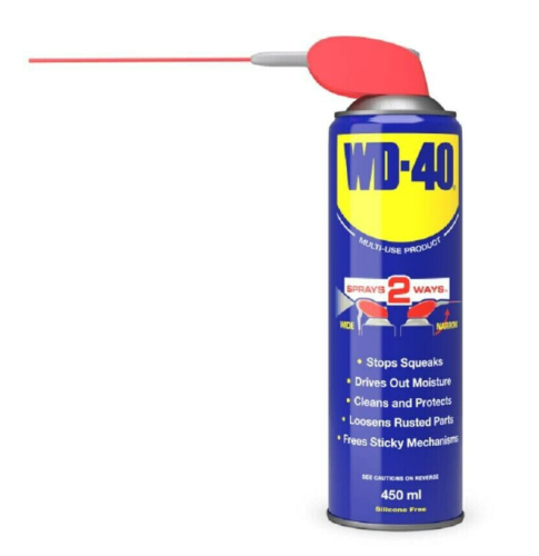

Dankeschön. Und um welches WD40 Produkt handelt es sich hier genau?
- Beiträge: 135
- Registriert: Do 4. Aug 2022, 07:18
- Roller: Segway E300SE - 3 Akkus
- PLZ: 12057
- Tätigkeit: EDV Supporter
Re: Piaggio One Active + Nix geht mehr
Schau mal
Genau sowas
Jeder MOS2 Spray - Kontaktspray - vertreibt Feuchtigkeit aus den Steckern/Buchsen.
einfach auf beide Kontakte sprühen, Sprühnebel rundherum mit Taschentuch abwischen und gut ist es.
Eberhard
