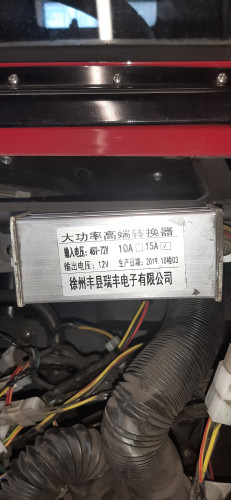

Hallo an alle,
weiß jemand wo beim EF Quad der Spannungswandler DC 72V zu DC 12V zu finden ist. Habe schon gesucht, aber nicht gefunden. Ich möchte ein Autoradio einbauen und benötige 12 Volt. Danke

Hallo
Spannungswandler ist unter der Haube . Wischer abbauen Haube abbauen , geht sehr einfach .

Danke, so komme ich auch leichter an die 12V.

Danke,
15 Ampere das ist ganz ordentlich.

Muss ja auch alles an der Kiste, was mit 12V läuft, versorgen. Auch wenn in den Hauptscheinwerfern inzwischen LED-Lampen verbaut sind, sind noch einige althergebrachte Glühlamen vorhanden (Blinker vorne, Standlicht und Kennzeichenleucht). 12V/15A sind ja auch nur max 180W - also nicht unbedingt überwältigend. Licht und Scheibenwischer sind dabei die Großabnehmer.

Hallo alle zusammen,
hat alles gut geklappt, Kabel verlegt, Haube und Scheibenwischer angebaut. Habe keine Lackschäden und alle Nasen der Haube sind noch dran.
Nun muß ich noch das Radio anklemmen. Da lege ich Plus und Dauerplus zusammen. Es spielt keine Rolle, daß die Sender beim Einschalten weck sind, da ich das Gerät nur zum Abspielen von Speichern benutze.
