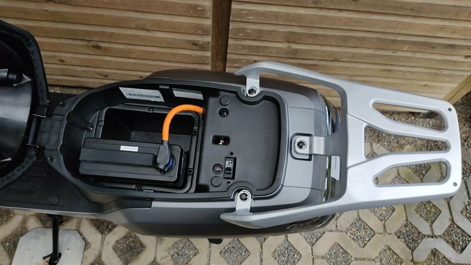

eigentlich ist der SLi5 ja so gebaut, dass unter den Sitz zwei von den Akkus 60V24Ah gerade so nebeneinander hineinpassen:
Die sind (laut NOVA-Homepage) je 6kg schwer und haben die Maße 23x9x35,5 cm.
Auch wenn der Akku des SLi6 die gleiche Stecker-Buchse hat, wird das 10 kg schwere Teil doch einiges größer sein.
Zudem pro Ah teuer und nicht lieferbar.
Mit den zwei kleinen Akkus hätte man dann 60V 47Ah Kapazität.
PS: unser user FDemmer kann vielleicht auch Akkus zu INOA-Roller auf Wunsch konfigorieren, die passen.

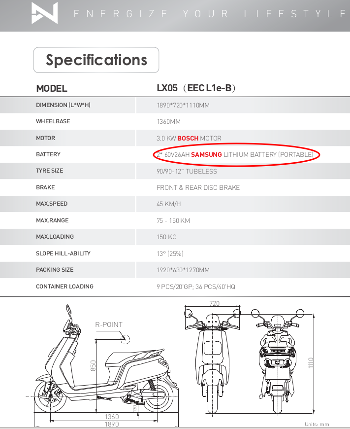

Auf der Seite von Lvneng kann man für den LX-05 (baugleich mit Nova-Motors Sli 5) ein aktuelles Produktdatenblatt herunterladen, das einen Akku mit etwas größerer Kapazität ausweist:
60V x 26,0 Ah = 1.560 Wh Kapazität gegenüber den bisherigen 60V x 23,4 Ah = 1.404 Wh. Macht 156 Wh = 11 % mehr an Kapazität. Und sogar Samsung-Zellen!
Die real erzielbare Reichweite dürfte sich dadurch um ca. 5 km erhöhen. Bei 2 Akkupacks wären es somit ca. 10 km.

Nova Motors liefert den S5 mit einem Akku aus, der keine Samsung -Zellen hat. Der Nova - Akku besteht aus EVE-Zellen.
