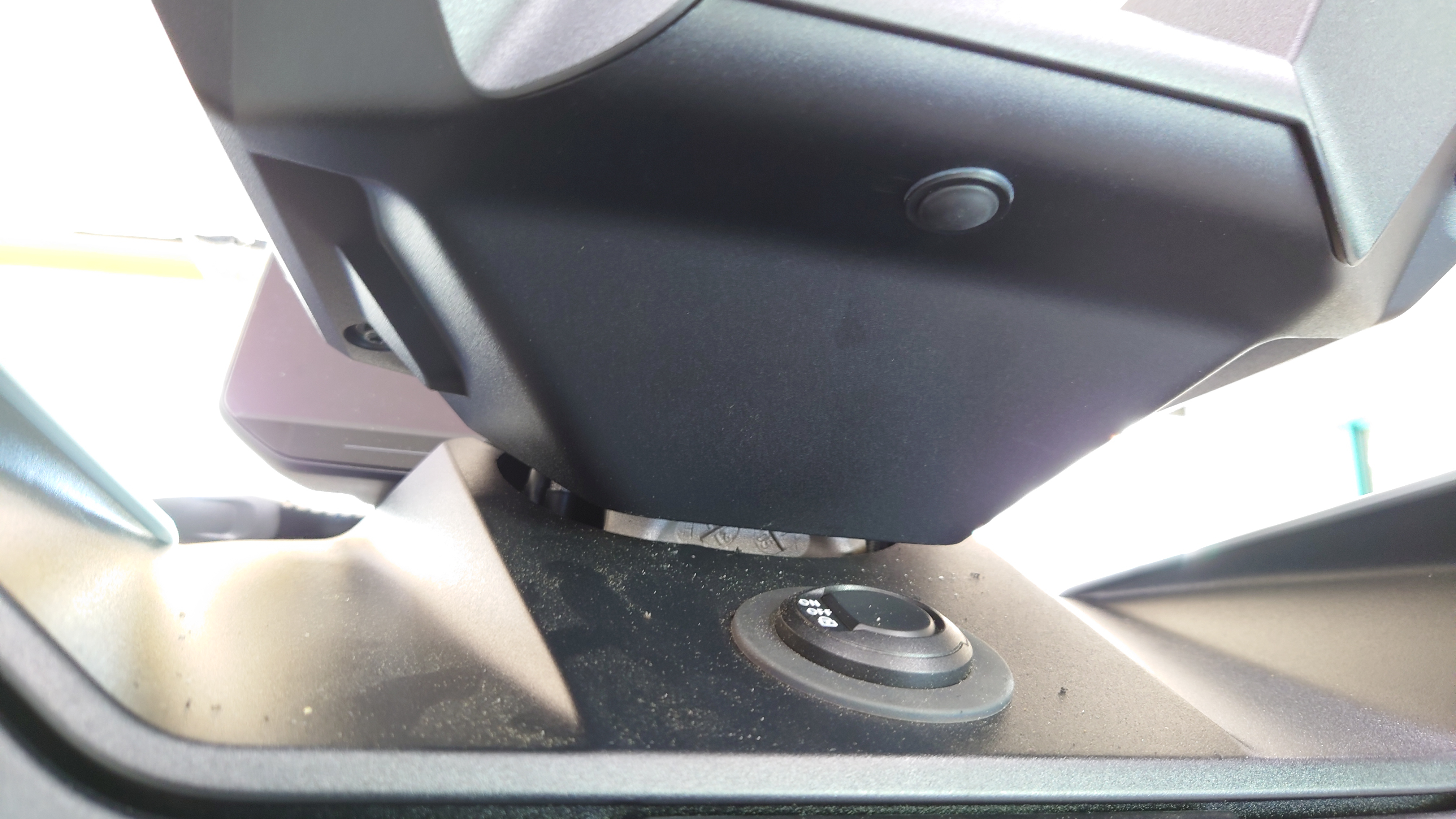

Hallo Norbert,
Habe mit dieser Funkplatine auch bei niedrigen Temperaturen über Jahre nur beste Erfahrungen gemacht.
DIie Batterie Cr2450 ist absolut unempfindlich auch bei Kälte.
Das Bild ist hochauflösend du kannst den Hersteller / Typ der Platine ablesen.
Der Taster ist Wasserdicht, aber teuer.... soll ja auch dauerhaft halten.
Als Empfänger kannst du nachfolgende Bauteile verwenden falls du keinen Sommer Antrieb hast.
Das Teil ist winzig und kann leicht parallel zu einem vorhandenen Empfänger eingebaut werden.
https://www.ebay.de/itm/123979782298
Grüße Andreas

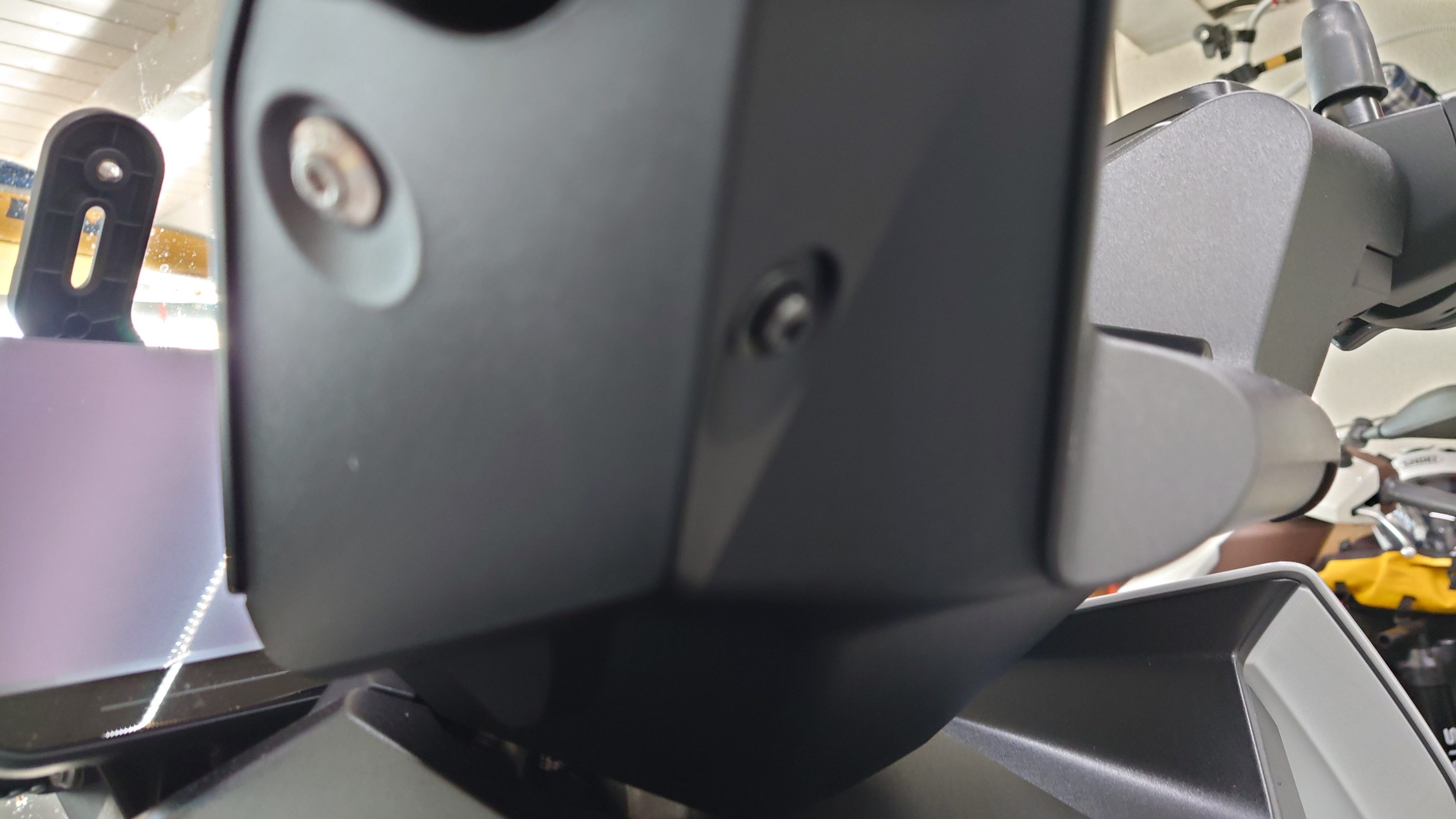

ja da hast du recht.
Die obere Verkleidung geht relativ leicht ab.
Nur die 2 silbernen metrisch Schrauben müssen dazu entfernt werden. Ich hatte alle 6 Schrauben entfernt und auch noch die Front Verkleidung, aber war unnötig.
Nur den Deckel entfernen reicht.

Moin,
na man muss schon ordentlich zerren, um die Verkleidung abzubekommen aber es geht.
Ich habe mal gemessen. Eine volle CR2032 bricht bei diesem Funkschlüssel von Hörmann auf 2,8V ein. Aus dem Kühlschrank heraus auf 2,3V. Unter 2,6V geht nix mehr. Die Microzellen interessiert das fast gar nicht.
Ich melde auch Vollzug.
