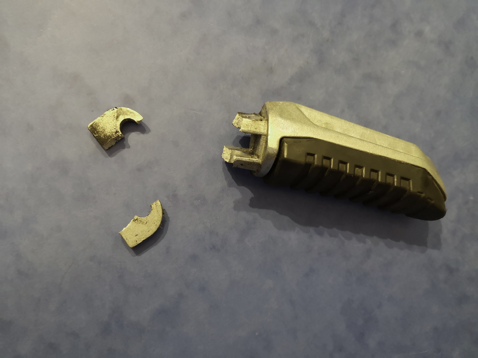

Ich fange mal mit der linken Fußraste an, die mir heute (beim Absteigen vom Bike) abgebrochen ist.
Das ist ein Gußteil und der Bruch ist genau an der Bohrung...

Das ist ja schade - ich hatte mich schon auf Berichte zum Fahrverhalten mit der Rekuperation gefreut - das fällt jetzt wohl erstmal aus.
Ich würde das Ersatzteil selbst bestellen und die Rechnung an den Händler schicken - bin aber ja auch ein nmd24 geschädigter. Ich würde auf das Ersatzteil sicher wieder 4 Wochen warten.
Bei xscooters gibts das Element leider nur als ganzes:
https://www.x-scooters.cz/de/teile-fur- ... xrs02.html
und mit 80€ auch nicht ganz so günstig. Dafür versenden die mit DHL (leider nach DE nochmal 10€ Versand). Meine Teile waren aber dafür innerhalb von 3 Tagen da. Da sind die wirklich fix.
Da sich mein Händler gestern nicht gemeldet hat, werde ich das genauso machen wie Du geschrieben hast.
Die Bestellung bei Gran Scooter ist daher seit gestern Nachmittag schon raus. Dort ist das Teil nominell deutlich günstiger.... inkl. der Gebühren für Paypal und Expresslieferung (3-5 Tage) komme ich letztendlich aber auch auf eine Rechnung über 85 Euronen, die ich bei meinem Händler dann einreichen werde.
Evtl. bastel ich mir am Wochenende eine Notlösung.... will ja schließlich schnellstmöglich wieder fahren können.
