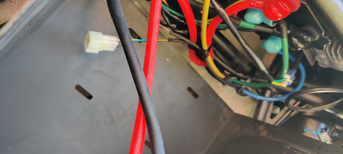

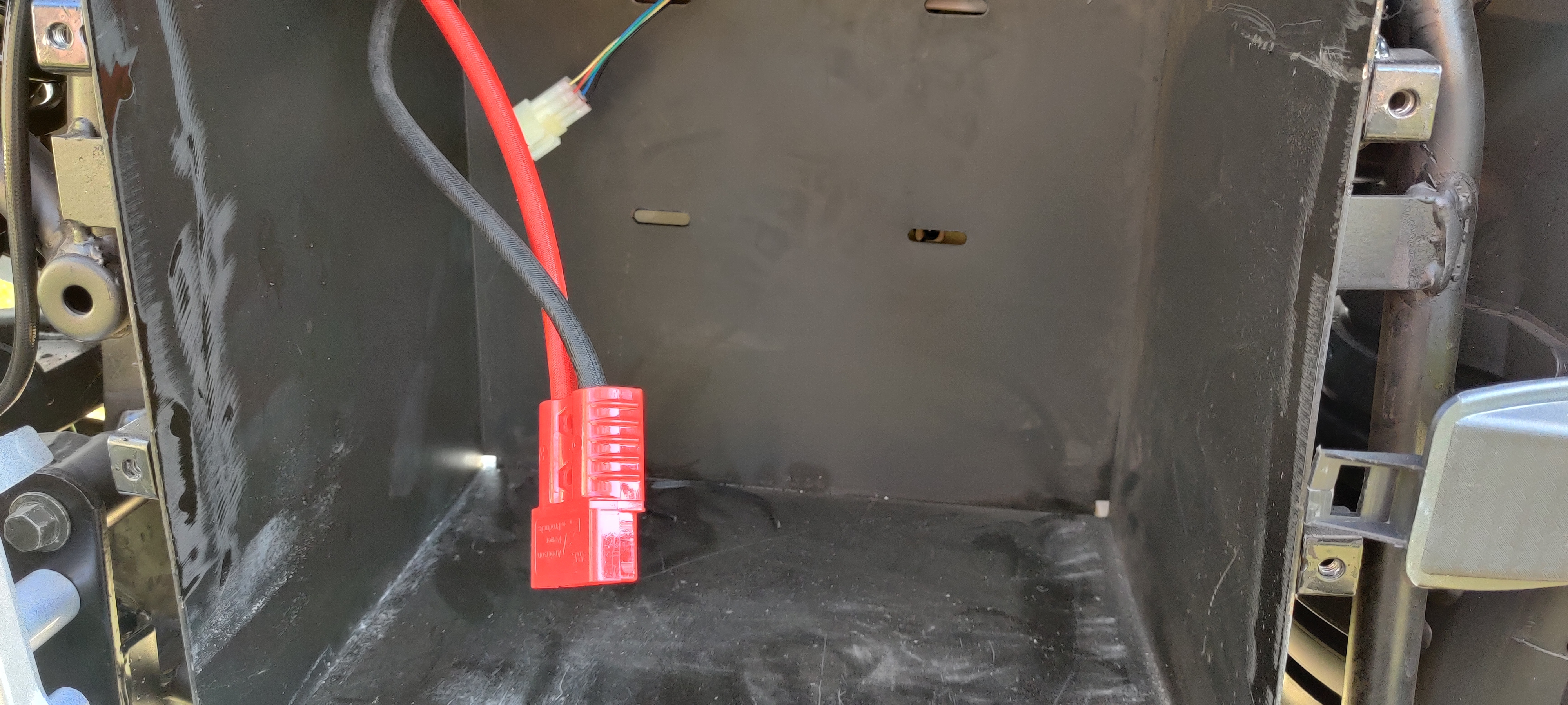

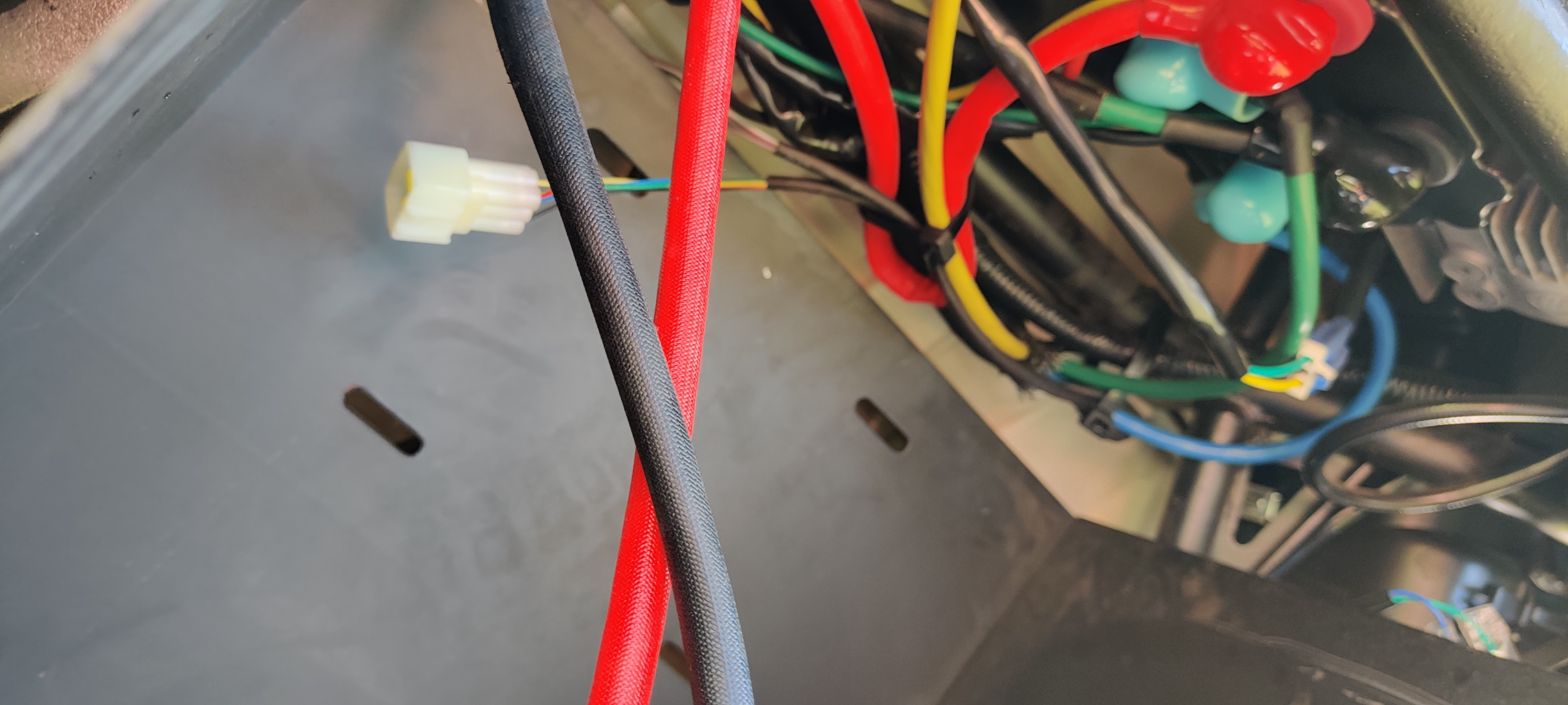

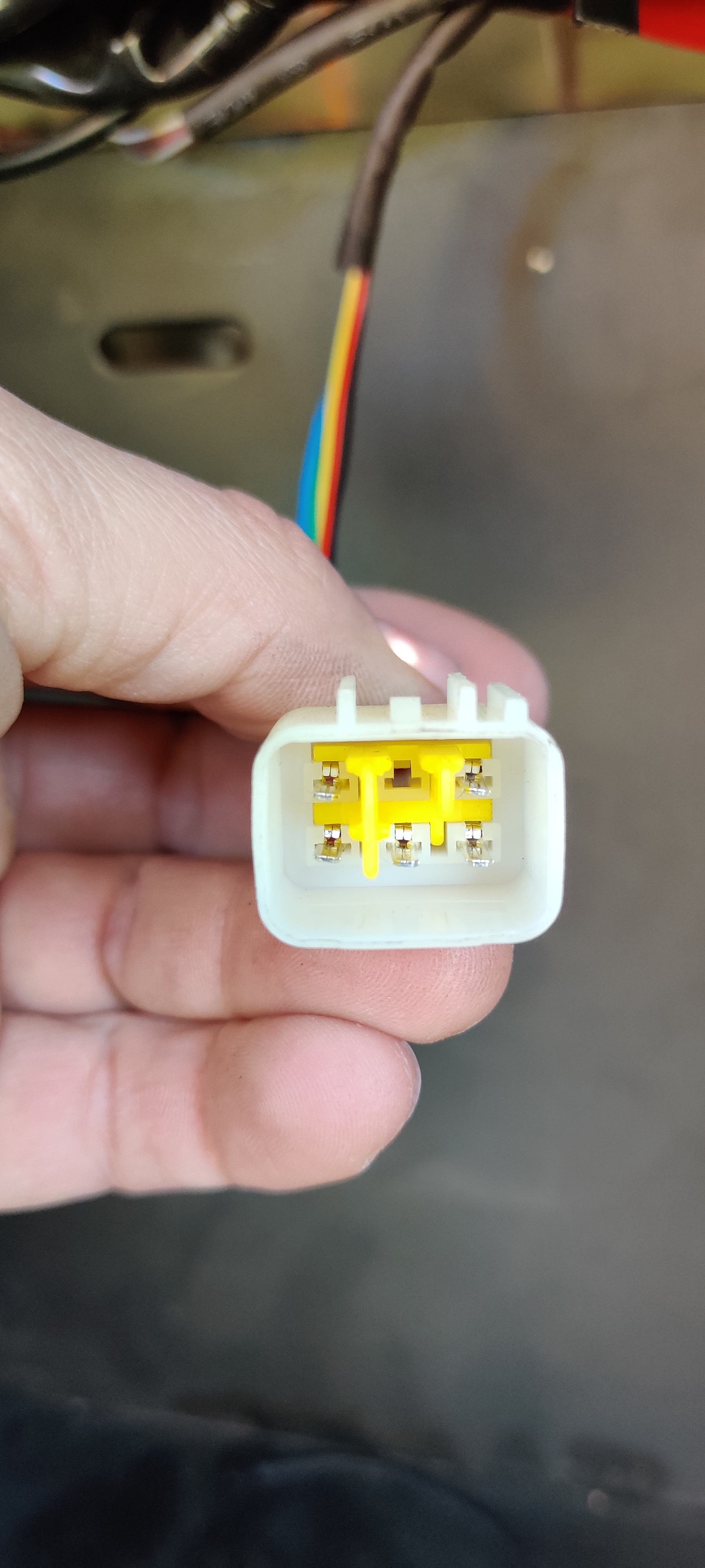

Hab gerade die Batterie ausgebaut. Hat jemand von euch eine Ahnung wofür der lose Stecker über dem Akku da ist? Der ist bei mir nicht angeschlossen so fern hängt frei herum. ich kann aber auch kein Gegenstück erkennen.
Jemand ne Idee?

Das sieht für mich so aus wie der Stecker für den Anschluss der Hall-Sensoren vom Motor. Würde auch mit der üblichen Farbgebung der Leitungen übereinstimmen (+5V rot, GND schwarz, die drei Hall-Sensoren für die Phasen: grün, gelb, blau).
Das müsste beim FarDriver Controller auch der einzige Anschluss für einen 6-fach Stecker sein.
Guck mal nach, vom Motor müssten 3 dicke (16 oder 25mm²) Leitungen in den Farben Grün, Gelb und Blau kommen. Zusätzlich dann noch ein schwarzes Kabel mit einem passenden 6-fach Stecker (für die Hall-Sensoren).
Evtl. hast Du beim Ausbau des Akkus versehentlich die Steckverbindung gelöst und das Kabel vom Motor ist irgendwie nach unten gerutscht.
Viele der QS-Motoren kommen übrigens mit einem 2. "Reservestecker" für die Hall-Sensoren daher.
Dual Halls with waterproof connectos(One for spare, in case of damage)
Aber Du hast da ja die weibliche Seite für auf dem Bild abgebildet (also die Controller-Seite).
Mir ist nicht bekannt, dass die Controller dazu passend jetzt auch mit zwei Hall-Sensor Anschlüssen daher kommen.

Dann wird es der Reservestecker sein. Tatsächlich gibt es exakt den gleichen Stecker parallel dazu noch einmal. Der ist auch angeschlossen.
