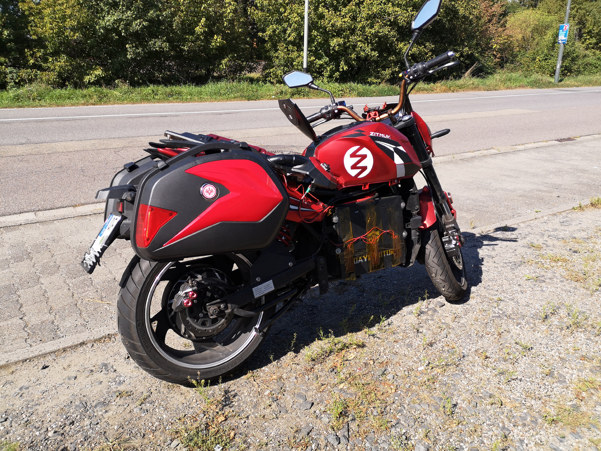

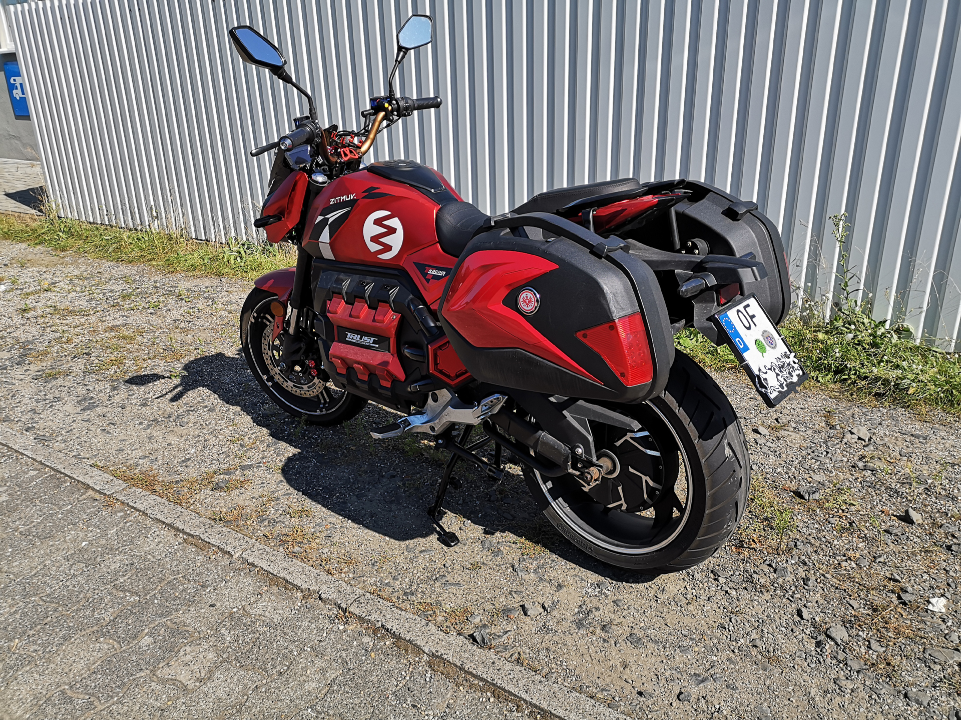

Mittlerweile muss ich mich jetzt auch mal zu Wort melden, schließlich ist mein Z-Odin auch am 3. Dezember von Dachser geliefert worden und seit dem 13. Dezember zugelassen :mrgreen: .

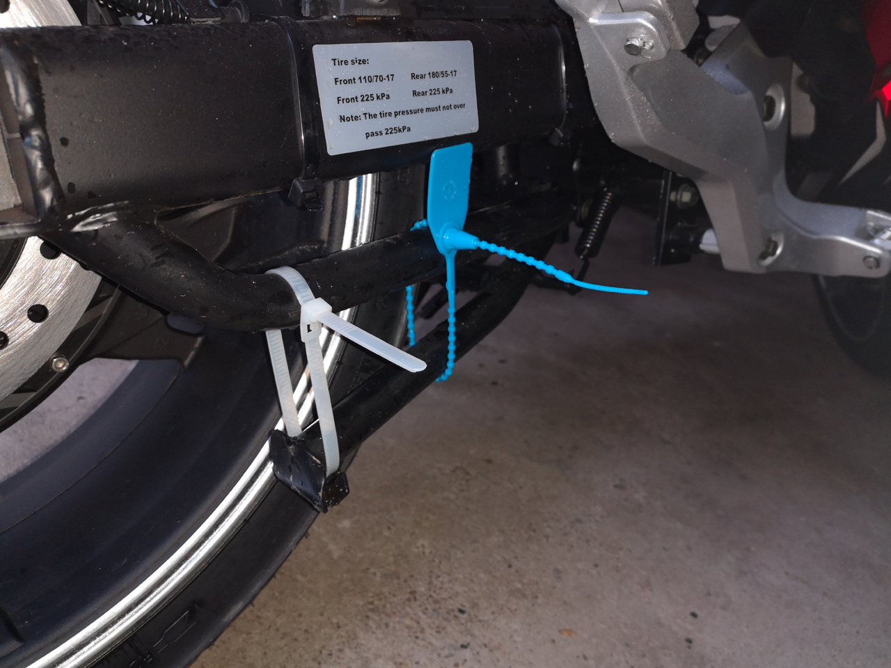

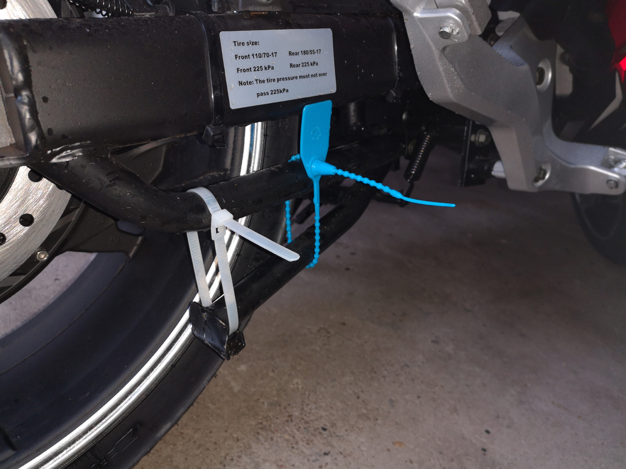

Bei meiner ersten Ausfahrt hatte ich jedoch gleich nach ca. 20 km (auffer Autobahn) eine Panne: Die Feder vom Hauptständer hatte sich ausgehängt und der Ständer schlug beim Fahren mehrfach auf die Straße auf. Ich will mir gar nicht vorstellen, was in einer Kurvenfahrt passiert wäre.
Dank Polizei (unserem Freund und Helfer) konnte des Problem notdürftig gefixt werden.
Einer der beiden Polizisten hat sich die Aufhängung des Hauptständers angeschaut und gemeint: "Das geht so nicht, das ist viel zu fragil... da müssen Sie in die Werkstatt". Am nächsten Tag haben die Schrauber in der Werkstatt die Hände über dem Kopf zusammengeschlagen und gesagt: Absolute Fehlkonstruktion, das wird sich immer wieder aushängen, selbst wenn wir da eine stärkere Feder einbauen würden (weil der Hauptständer an der Schwinge anliegt und sich immer mitbewegt).
Empfehlung der Werkstatt um das Teil TÜV-konform zu bekommen: Hauptständer demontieren.
Das habe ich dann auch machen lassen (Seitenständer ist ja der allgemeinen Lehre nach a) ausreichend und b) sicherer).
Die Kosten dafür hat mein Händler wenigstens übernommen (Stichwort: Mangelbeseitigung).

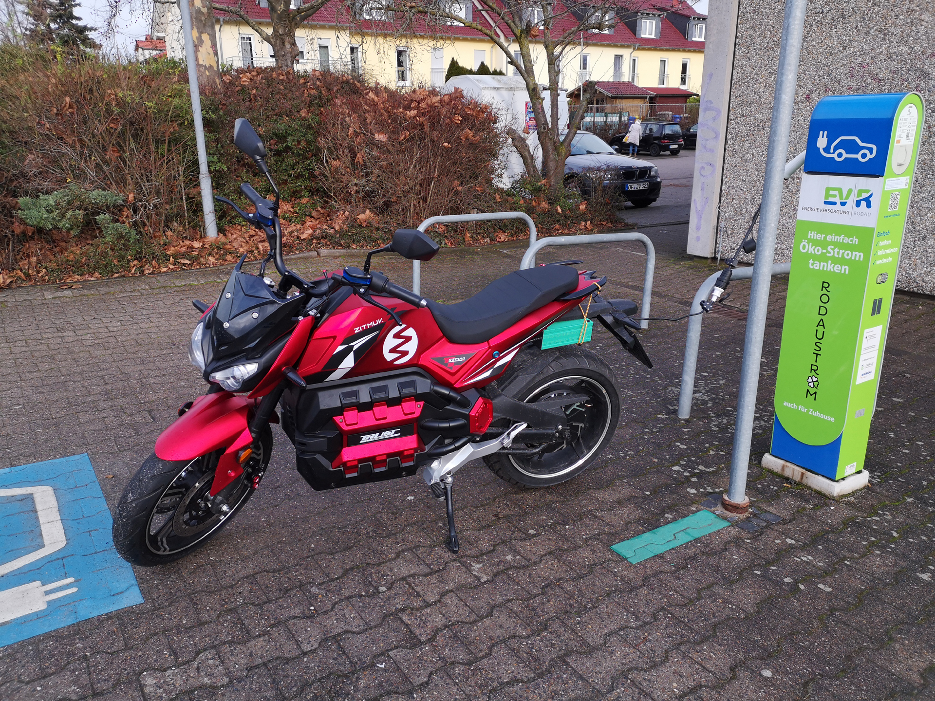

Die "Batterie-Anzeige" ist aber eher ein Schätzeisen; so habe ich bspw. bei 6 (von 10) Balken mal nachgeladen und für die restlichen 4 Balken an der Ladesäule 4,8kW "getankt".
Selbst wenn man nur mit 85% Wirkungsgrad für mein Ladegerät rechnet, wären das 4 kW, welche die Batterie für 40% Füllstand aufgenommen hat. Da wir aber keine 10kWh Batterie haben, sonder "nur" 7,2kWh waren offensichtlich bei 6 Balken im Display eher nur noch 40% der Batteriekapazität vorhanden.

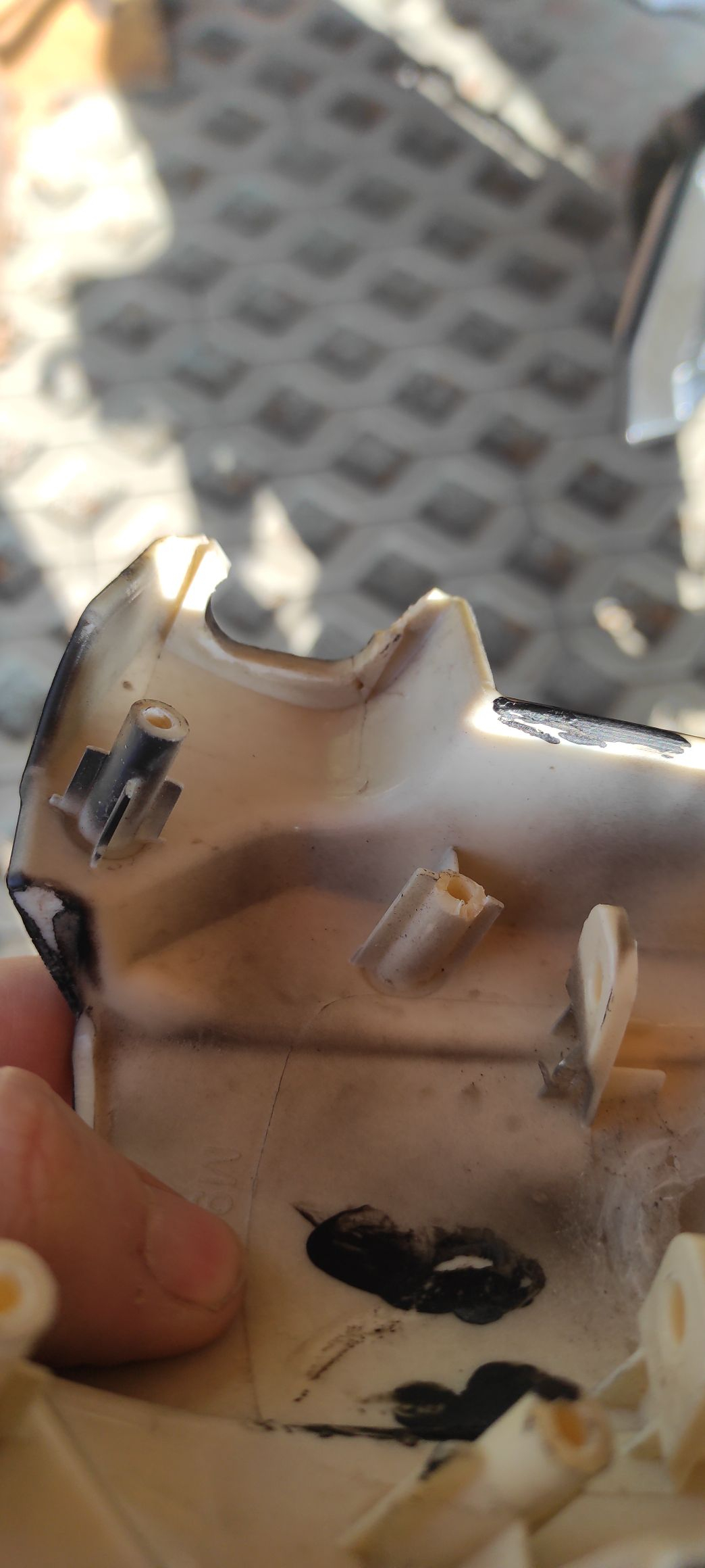

:? Neugierig rumgeschraubt habe ich auch schon fleißig... und dabei feststellen müssen, dass die Chinesen - aufgrund der hohen Toleranzen - beim Zusammenbau offensichtlich öfters mal mit Gewalt agiert haben. So nach dem Motto: was nicht passt, wird passend gemacht.

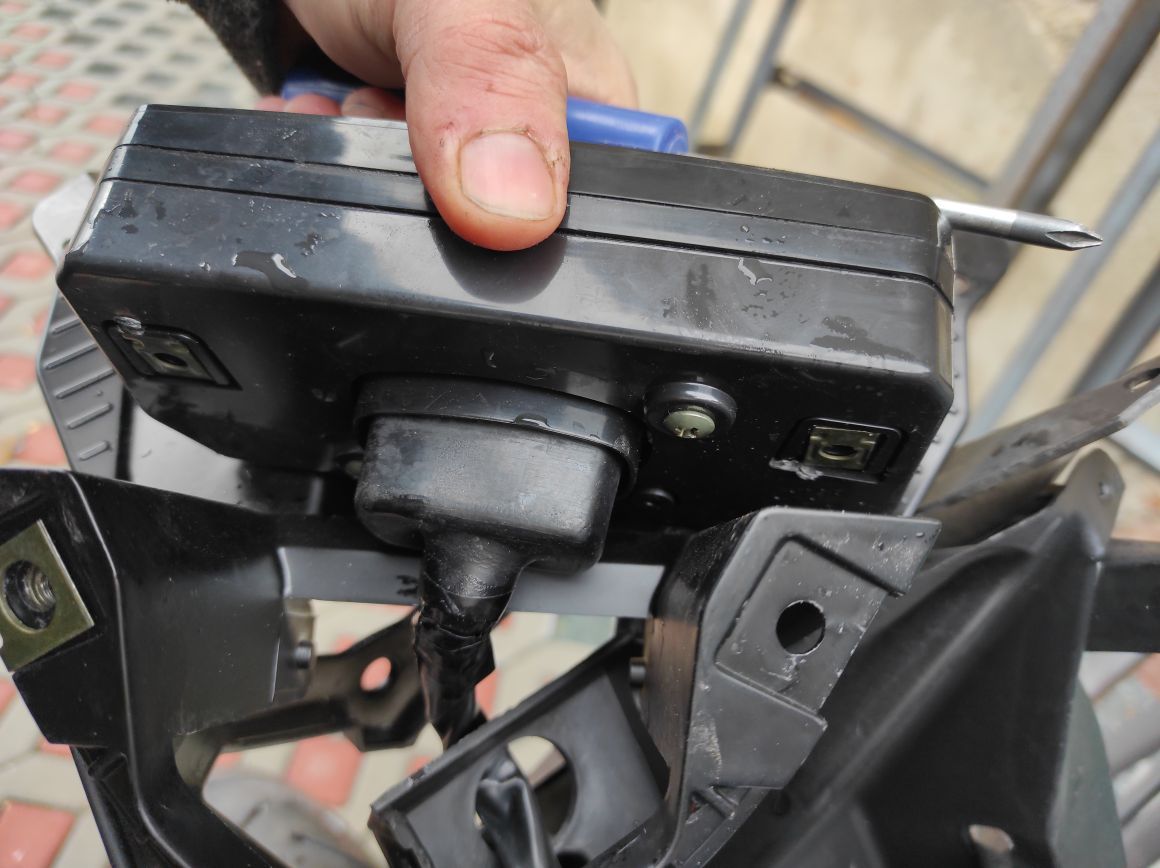

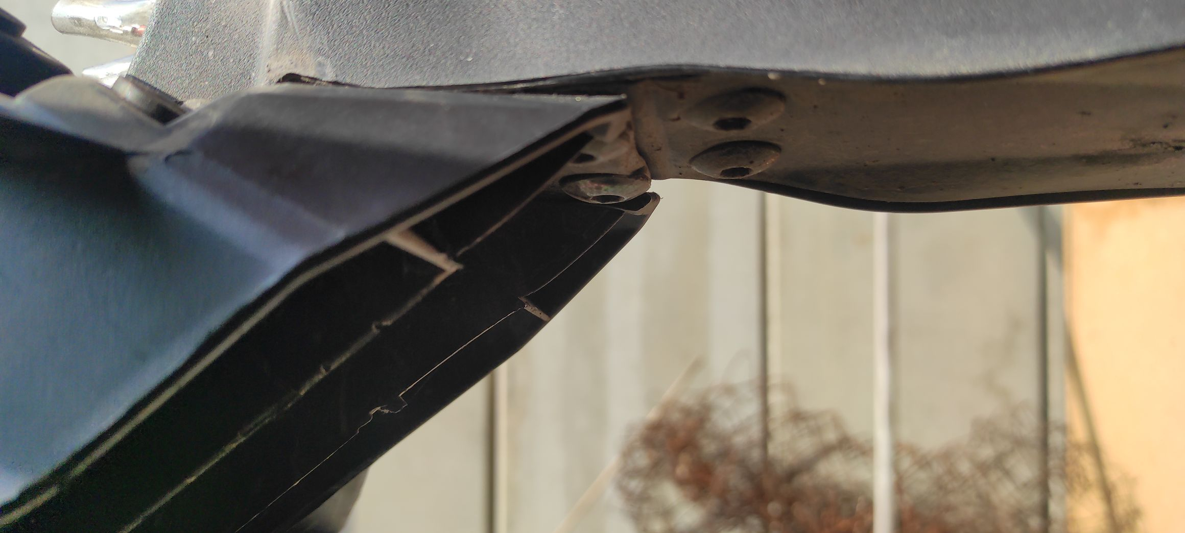

Hier noch was lustiges zu meinem schief montierten Display, man beachte bitte die "selbstgeschnittenen" Bohrlöcher neben den eigentlichen Gewindeaufnahme-Blechen.

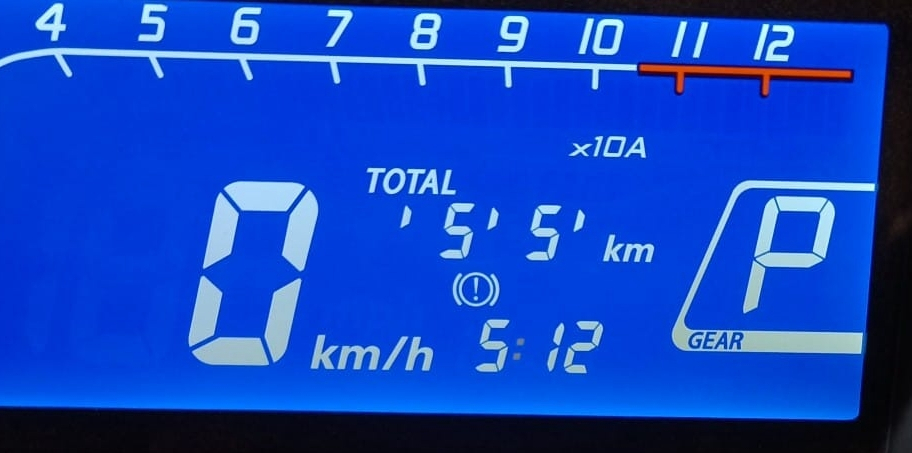

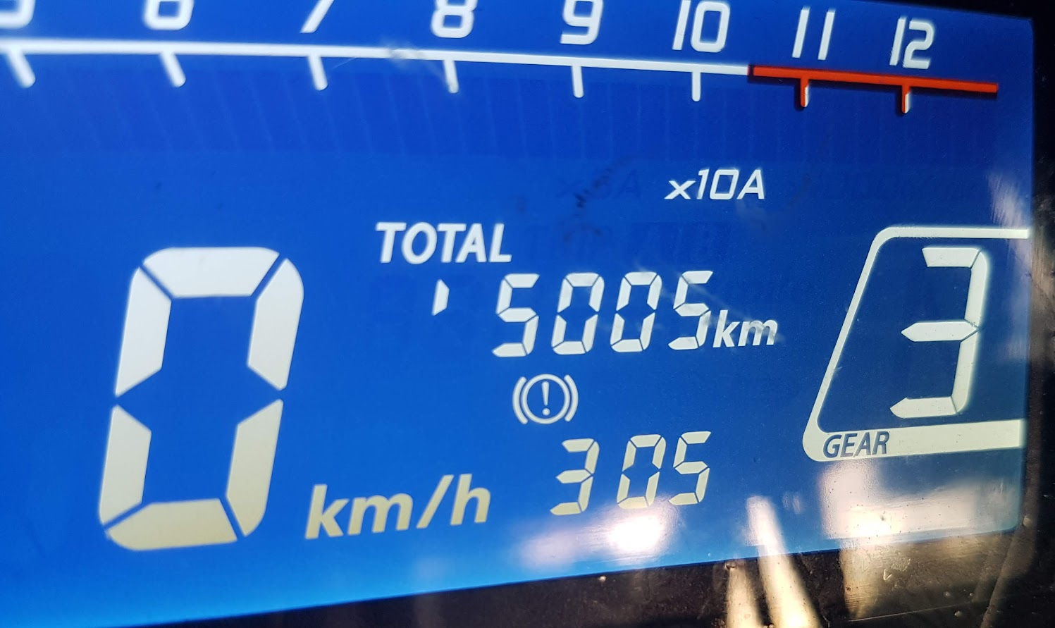

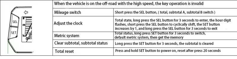

Bei mir "spinnt" das Display ebenfalls. Zeigt aktuell `5`5` oder 5005 km an ( obwohl ich höchstens 300 km gefahren bin)
Resset Knöpfe Tageskilometer funktionieren überhaupt nicht richtig.
Hier gibt es ein Ersatzdisplay, sieht mal genauso aus, aber nicht sicher ob das passt...
