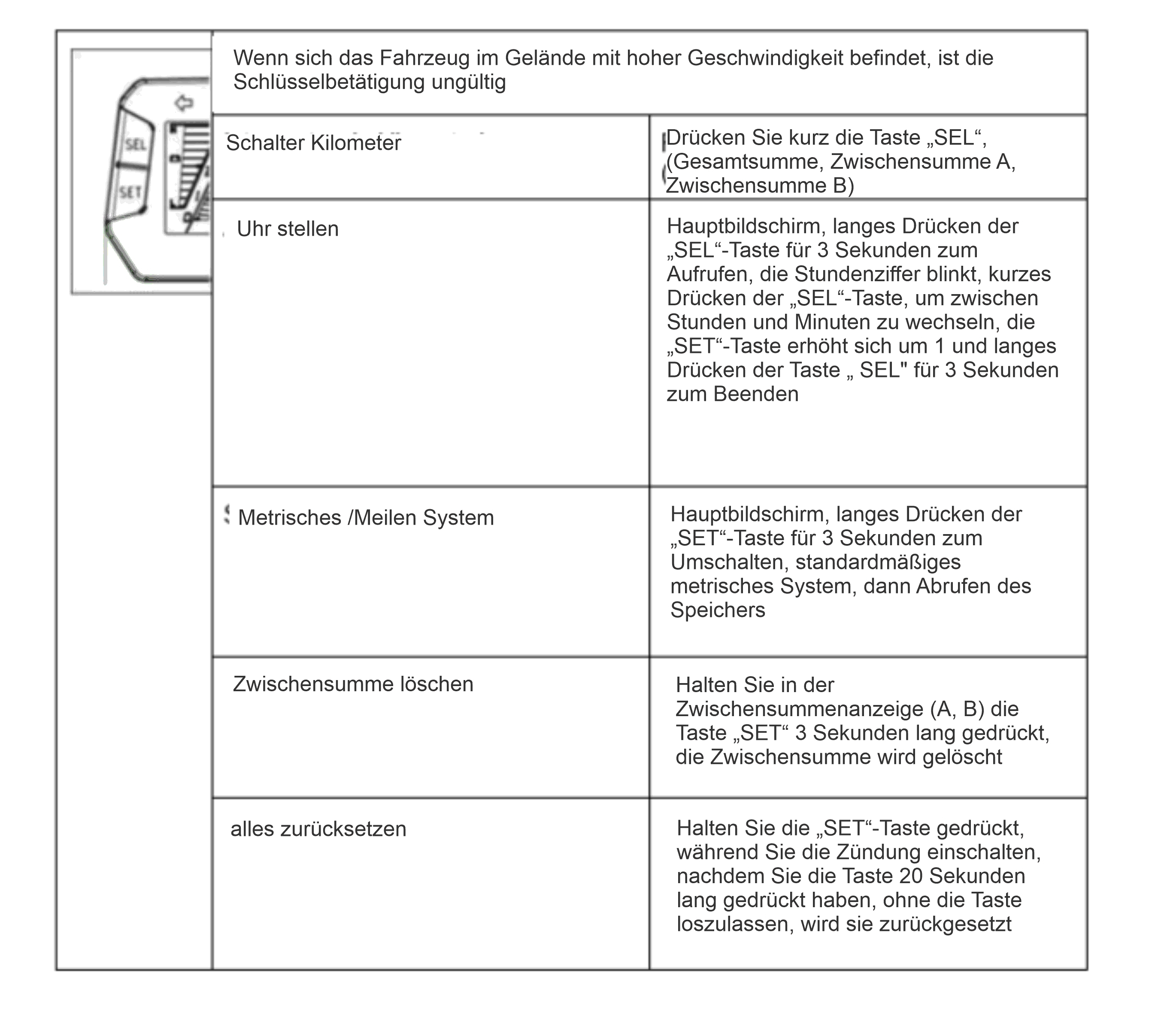

Hier noch ein hilfreicher Link mit Manuals und sonstigen Infos. Außerdem Anleitung Display mit Hilfe von Google aus dem spanischen übersetzt .
Warum gibts das nicht wenigstens in englisch ?
