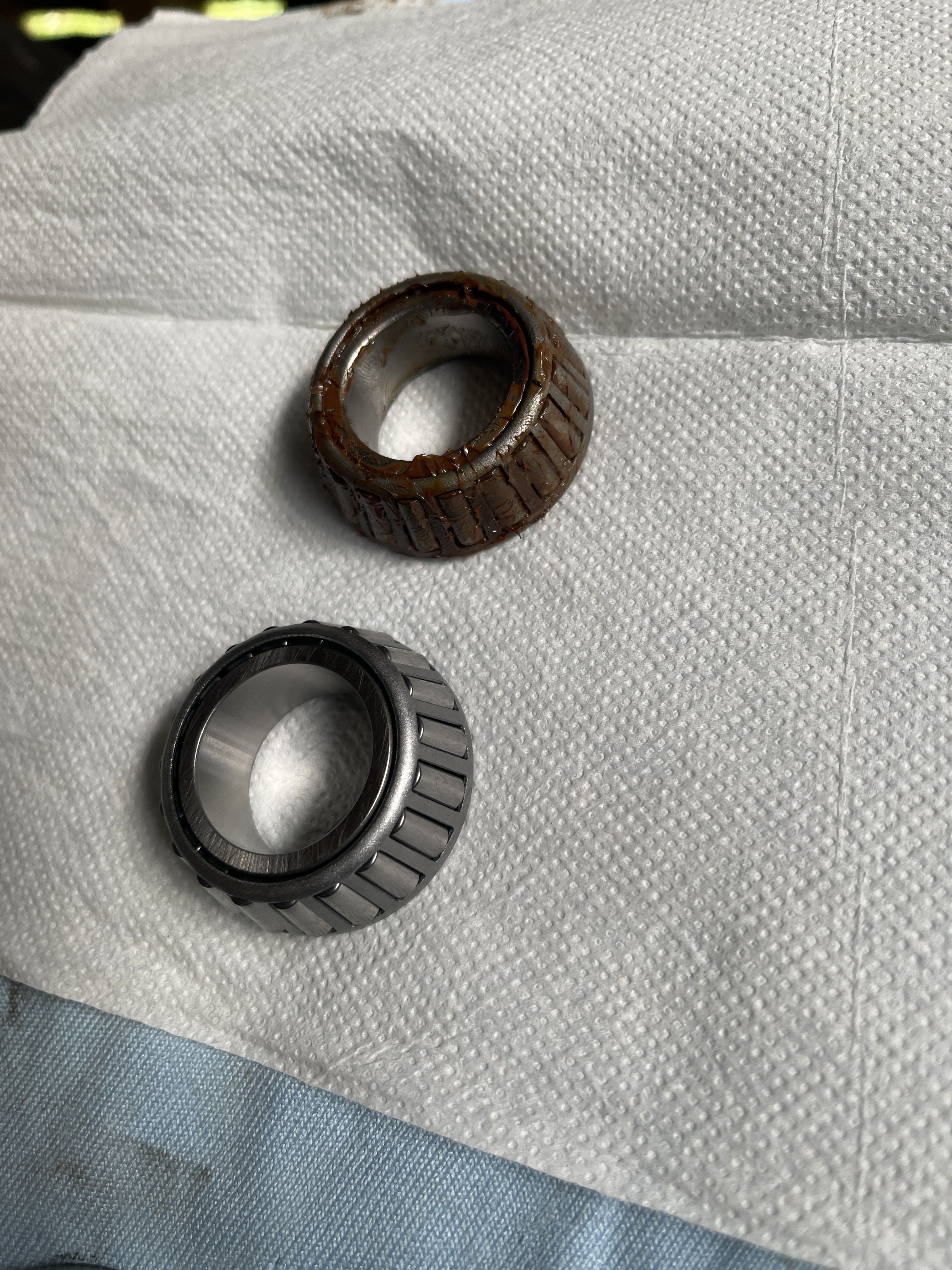

Re: Lenkkopf knackt
Vielen Dank für euren guten Tipps!
Habe den Austausch des oberen Lagers jetzt erfolgreich erledigt.
Die meiste Zeit braucht das Entfernen der Verkleidung. Dabei sollte man sich genau merken wohin welche Schraube gehört. Habe mir beide Lager neu gekauft (NTN). Aber es musste nur das obere getauscht werden. Die Lagerschale war auch noch wie neu. Das Lager selber (siehe Fotos) muss wohl Wasser abbekommen haben. Es lag in einer Schmiere aus Wasser, Rost und Fett. Alles gründlich gereinigt und neu gefettet mit "Super Long Term Grease" welches Wasserabweisende ist.
Gleich auch die Kabel und Bremsleitungen besser verlegt. Lenkt jetzt besser als wie Neu.
Rasterpunkt ist weg und das Fahren macht wieder richtig Freude!!!
Gruß v Harald
Gruß v Harald

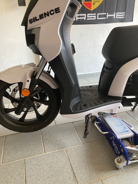

Ja, vielen Dank für das Lob!
Muss aber ehrlich zugeben das mir meine Frau tatkräftig beim Auseinanderbauen geholfen hat. Da sind 4 Hände und Augen öfters von Vorteil.
Schwierigkeitsgrad würde ich auf einer Skala von 1-10 mit 4 angeben.
Nachdem man es einmal gemacht hat weiß man wo welche Schrauben sind, und wie die Teile zusammen gesteckt sind. Man muss das nur in Ruhe machen, dann klappt das schon. Habe einen Autowagenheber zum Anheben des Rollers benutzt. Und wenn man es selber macht hat man noch mehr Wertschätzung wenn es dann wieder funktioniert.
Außerdem waren die Tipps hier aus dem Forum Gold wert! Ohne diese hätte ich zum Beispiel gar nicht gewusst welche Lager ich brauche.

Re: Lenkkopf knackt
Hallo Manfred, ja super Idee. Ich habe nachdem die unter Plastikschale entfernt war, auch so einen Autowagenheber benutzt. Dazwischen ein Stück Holz und dann den Metallrahmen vom Roller angehoben. So konnte auch nichts beschädigt werden.Manfred 77 hat geschrieben: ↑Sa 16. Apr 2022, 09:26Hi Harald !
Hab mir damals ein eigenes Teil zum anheben mit dem Wagenheber gebaut!
Funktioniert super! Sollte es mir patentieren lassen.
Lg Manfred
Viele Grüße Harald
