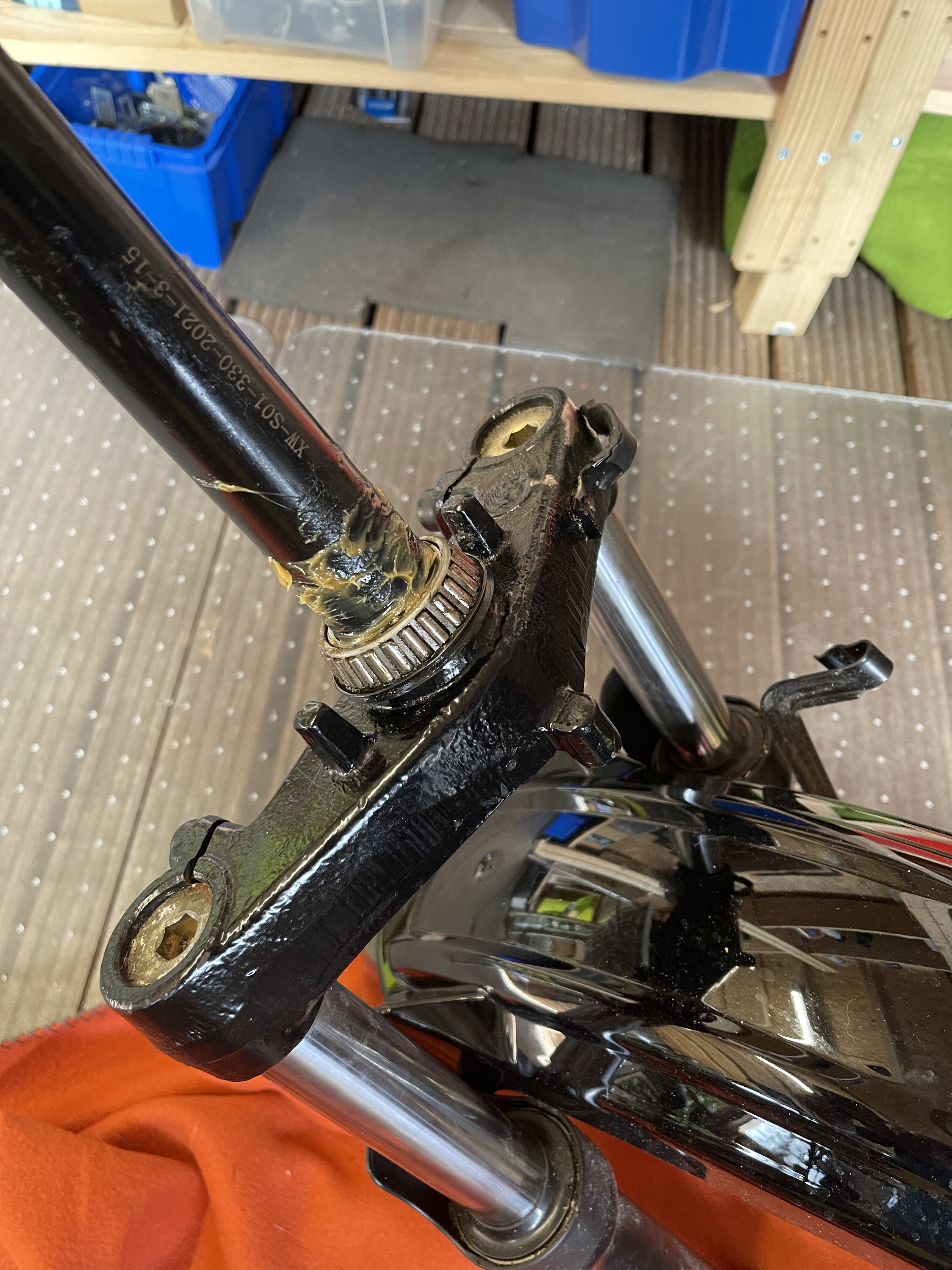

Habe den Austausch des oberen Lagers jetzt erfolgreich erledigt.
Die meiste Zeit braucht das Entfernen der Verkleidung. Dabei sollte man sich genau merken wohin welche Schraube gehört. Habe mir beide Lager neu gekauft (NTN). Aber es musste nur das obere getauscht werden. Die Lagerschale war auch noch wie neu. Das Lager selber (siehe Fotos) muss wohl Wasser abbekommen haben. Es lag in einer Schmiere aus Wasser, Rost und Fett. Alles gründlich gereinigt und neu gefettet mit "Super Long Term Grease" welches Wasserabweisende ist.
Gleich auch die Kabel und Bremsleitungen besser verlegt. Lenkt jetzt besser als wie Neu.

Glückwunsch zur gelungenen Instandsetzung! Vielen Dank auch fürs Teilen. Du bist anscheinend sehr schrauberaffin. Auf einer Skala von 1-10, wie anspruchsvoll würdest Du die Arie einstufen?

Muss aber ehrlich zugeben das mir meine Frau tatkräftig beim Auseinanderbauen geholfen hat. Da sind 4 Hände und Augen öfters von Vorteil.
Schwierigkeitsgrad würde ich auf einer Skala von 1-10 mit 4 angeben.
Nachdem man es einmal gemacht hat weiß man wo welche Schrauben sind, und wie die Teile zusammen gesteckt sind. Man muss das nur in Ruhe machen, dann klappt das schon. Habe einen Autowagenheber zum Anheben des Rollers benutzt. Und wenn man es selber macht hat man noch mehr Wertschätzung wenn es dann wieder funktioniert.

Die Lager selbst ließen sich vermutlich recht leicht abziehen, oder? Wie fest wären denn die Lagerschalen gesessen?
Ich kenne mich jetzt mit Lagern nicht so genau aus, aber sind die Lager so weit genormt, dass Lager und Schale von versch. Herstellern zu 100% zusammenpassen? Ich wäre da von Haus aus skeptischer gewesen und hätte die Schalen mitgetauscht, nicht dass sich da bald was einarbeitet z.B. wegen gering unterschiedlicher Winkel der Kegelrollen...
