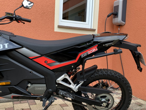

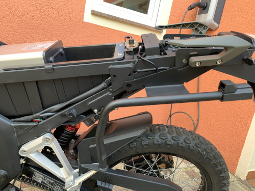

Da ich durch Glück und Zufall 2 originale, ungebrauchte Akkus aus einer Werkstattauflösung für einen Witzpreis ergattern konnte,
habe ich mich mit dem Akku-Box-Transport beschäftigt.
Nach einiger Bilder-Recherche habe ich eine Lösung gefunden, welche nur geringe Anpassungen am Halter und Verkleidungsunterkante erfordert.
Blinker und Schlüssel müssen dabei auch kürzer. Akkus passen rein, eben so, ohne Rutschen.

Sieht sehr gut aus ! Gut gemacht !
