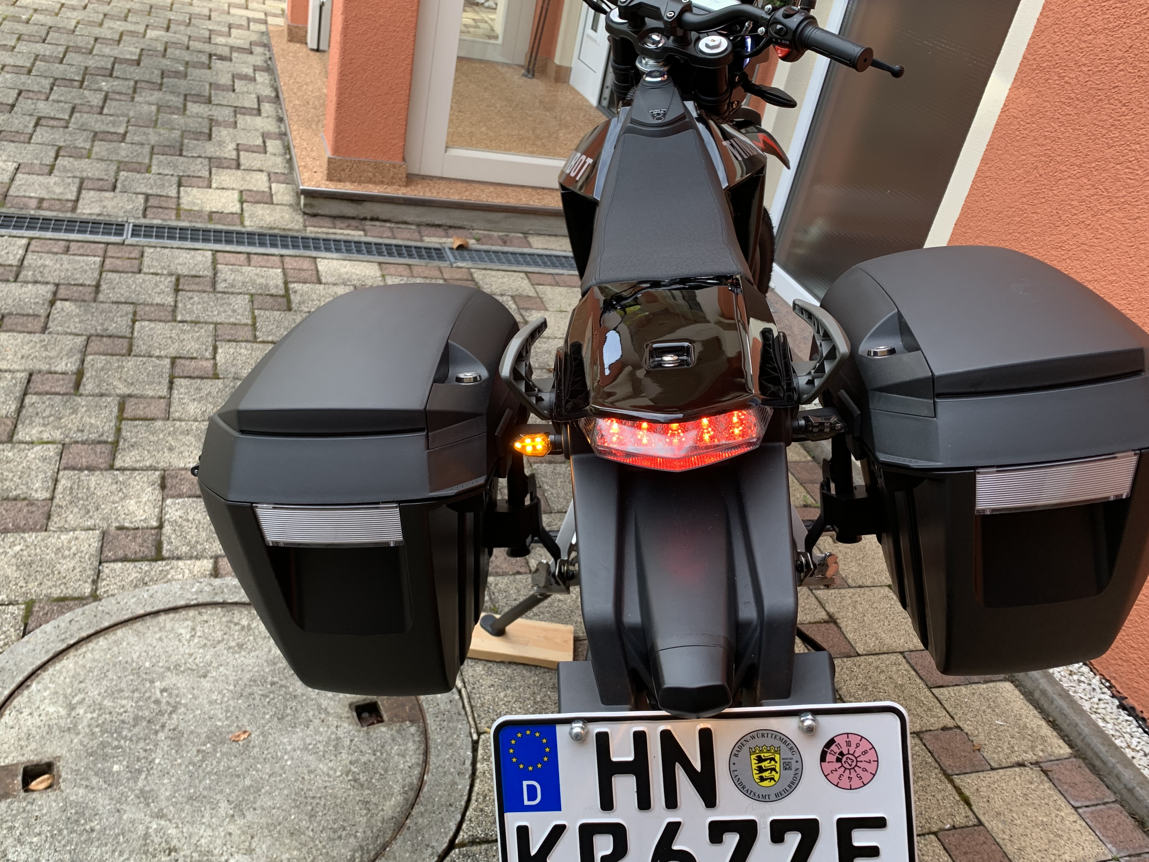

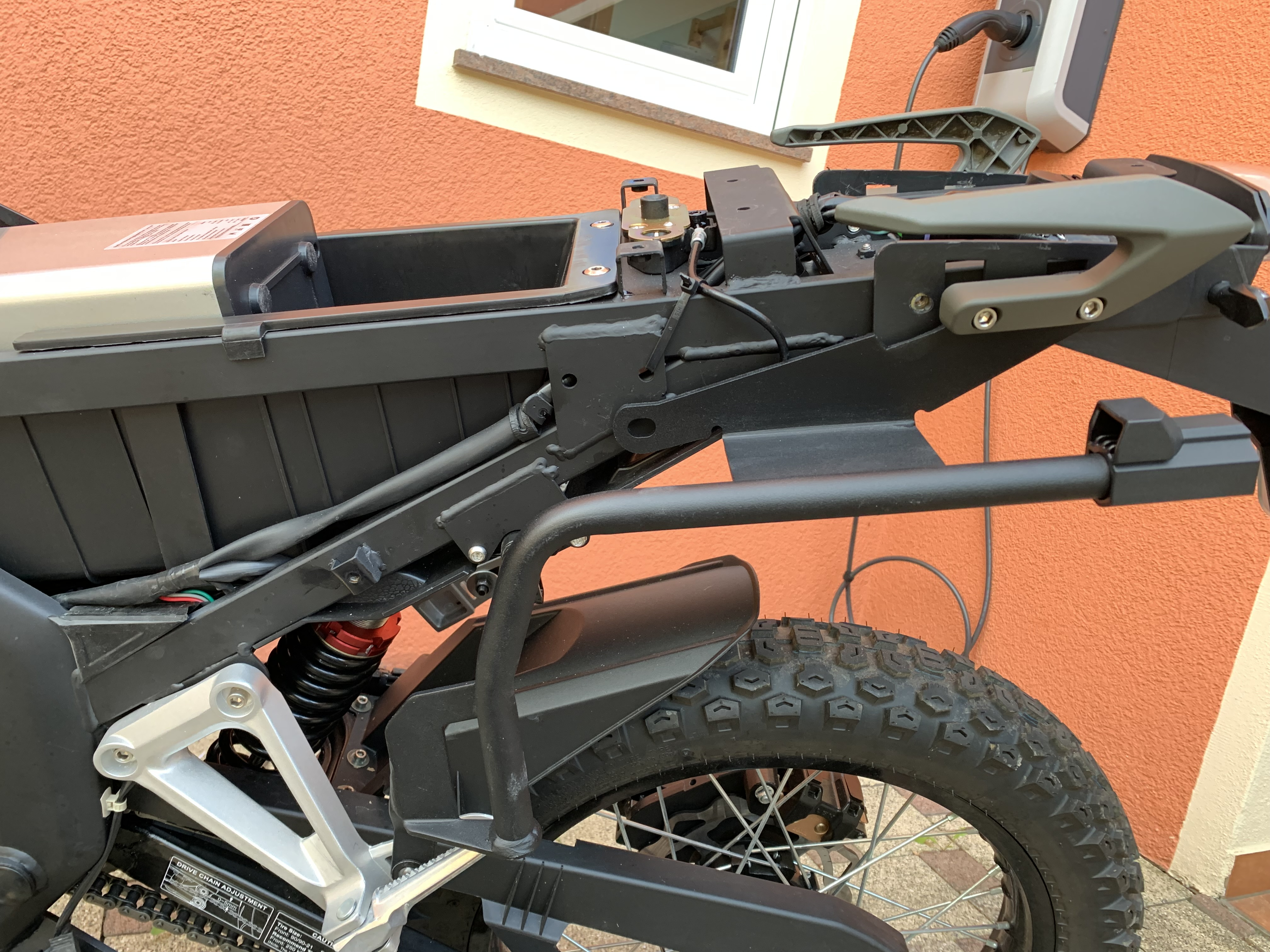

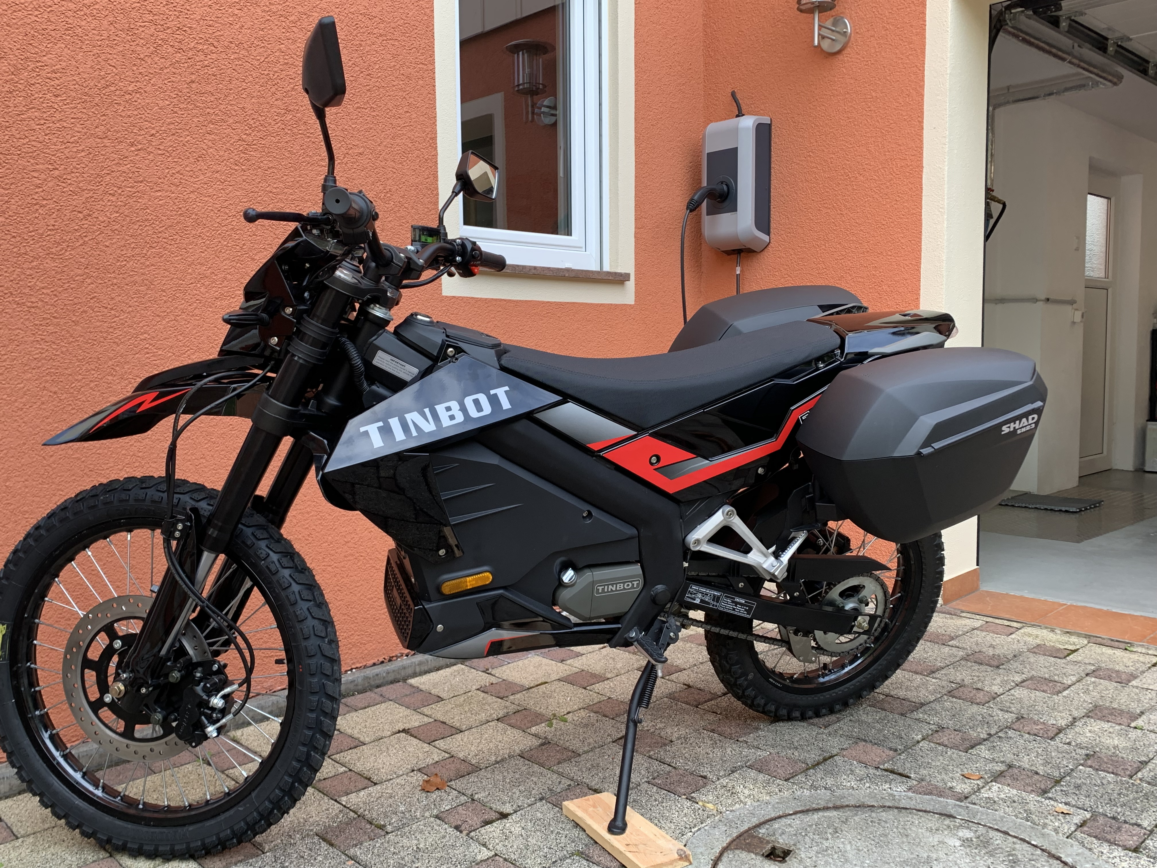

Da ich durch Glück und Zufall 2 originale, ungebrauchte Akkus aus einer Werkstattauflösung für einen Witzpreis ergattern konnte,
habe ich mich mit dem Akku-Box-Transport beschäftigt.
Nach einiger Bilder-Recherche habe ich eine Lösung gefunden, welche nur geringe Anpassungen am Halter und Verkleidungsunterkante erfordert.
Blinker und Schlüssel müssen dabei auch kürzer. Akkus passen rein, eben so, ohne Rutschen.
Goggl
- Beiträge: 1979
- Roller: Niu N-GT -- TINBOT ESUM PRO
- PLZ: 63
Re: Tinbot Li-IonenAkku extern nutzen
Sieht sehr gut aus ! Gut gemacht !

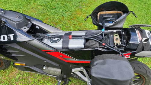

Man kann bis dato nur 2 Akkus gleichzeitig benutzen.
Ich habe mir 2Verlängerungkabel machen lassen und kann somit die 2 Ersatzakkus in den Gepäcktaschen benutzen ohne sie vorne einbauen zu müssen.
Sitzbank abnehmen, die Hauptstecker lösen und auf die 2 Verlängerungskabel stecken. Zweites Kommunikationskabel vorausgesetzt(€15) Fertig. Schneller als ein Formel1 Tankstopp;-)
Alle 4 gleichzeitig zu betreiben, scheitert meines Wissens daran, dass die 2 Akkus noch zusätzlich mit einem Kommunikationskabel verbunden sind.
Wer es hinbekommt, alle 4 mit den Hauptkabel und dem Kommunikationskabel zu syncronisieren, der braucht nix mehr umstecken.
LG Johannes
