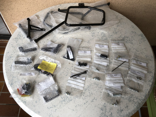

Hammer nochmals, war das ein Maloche: von 17 Uhr an bis 19:15, und ab 19:40 bis 23 Uhr hat es gedauert, bis ich den "SIDE CASE RACK KIT, Nr. 10-08048" von Zero /Givi endlich montiert hatte! Katastrophale Konstruktionsfehler von Zero, welche es nötig machten, einen guten 17er Gabelschlüssel an den Backen so weit abzuschleifen, dass man die Muttern der hinteren Blinker gerade so einen Sechskant weiter lösen konne, und dabei die viel zu engen Rippen drum herum trotzdem noch ganz nett verbiegen müssen
Liederliche Schrauben mal wieder, wie von Zero gewohnt, manches Gewinde nachschneiden müssen. Einzig meine M5 Edelstahl Sechkantschrauben, die es zu lösen galt (die Batterieverkleidung vorn links entfernen, dass man auch nur den Hauch einer Chance hatte, die zwei inneren Schrauben des Sozius-Fußrastenhalters irgendwie lösen und anschrauben zu können).
Warum der Bausatz gewaltige 467,85€ kostet wurde beim auspacken klarer: Bilder gibt es erst, wenn meine PowerTank-Verkleidung in "Hot Rod Yellow/yellow pearl effect/clear coat" lackiert ist, voraussichtlich in etwa 1,5 Wochen.
Im übrigen bin nach der hier drin verlinkten Aufbauanletiung von Zero vorgegangen:
https://zeromanual.com/wiki/Common_Modi ... Side_Racks

Will halt keinen abgefac.ten Harlekin-Look mehr, meine ist nun mal ab Werk in "Hot rod Yellow" lackiert.
Der neue Anbau hat heute funktioniert, auch entgegen der Zero/Givi Vorschrift jenseits der 120km/h problemlos. Muss bloß heute Abend die größeren EPDM Pinöckel reinmachen, um das Spiel ganz rauszunehmen zwischen Koffern und Halter. Es sind, warum auch immer, zweierlei Puffer dabei...
