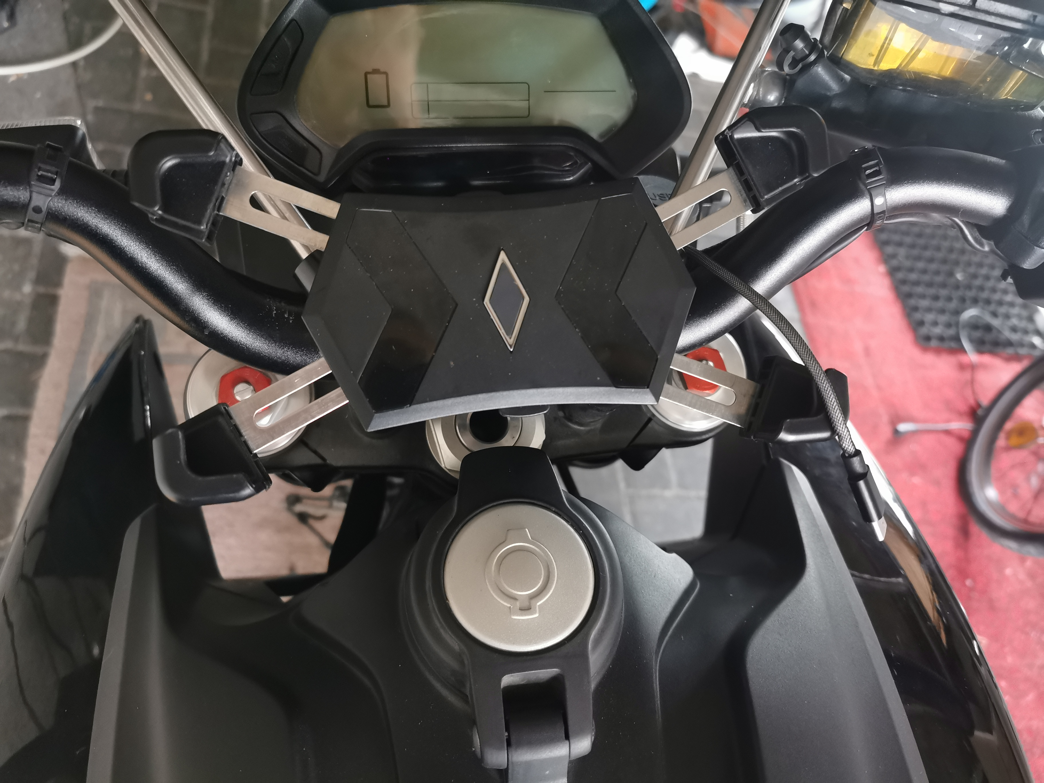

ich finde meinen Sattel nicht mehr so bretthart seitdem ich ihn mit Filz unterlegt habe. Vor meinem Satteltuning konnte ich am Tag nach einer Halbtagestour nicht mehr Zero fahren. Okay, die DS hat einen anderen Lenker, muss ich bei meinem DS Kollegen ausprobieren obs sich besser anfühlt. Die Neopren Griffüberzüge könnte ich probieren, ich finde meine Griffe auch zu dünn, vor allem mit dickeren Handschuhen. Welche würden denn passen bzw kannst du empfehlen?
- Beiträge: 19339
Re: Modifikationen an Zero S, SR, DS, DSR
Ich habe einfach was auf Amazon gesucht, das den passenden Innendurchmesser für die Zero Griffe hat. Nichts besonderes.

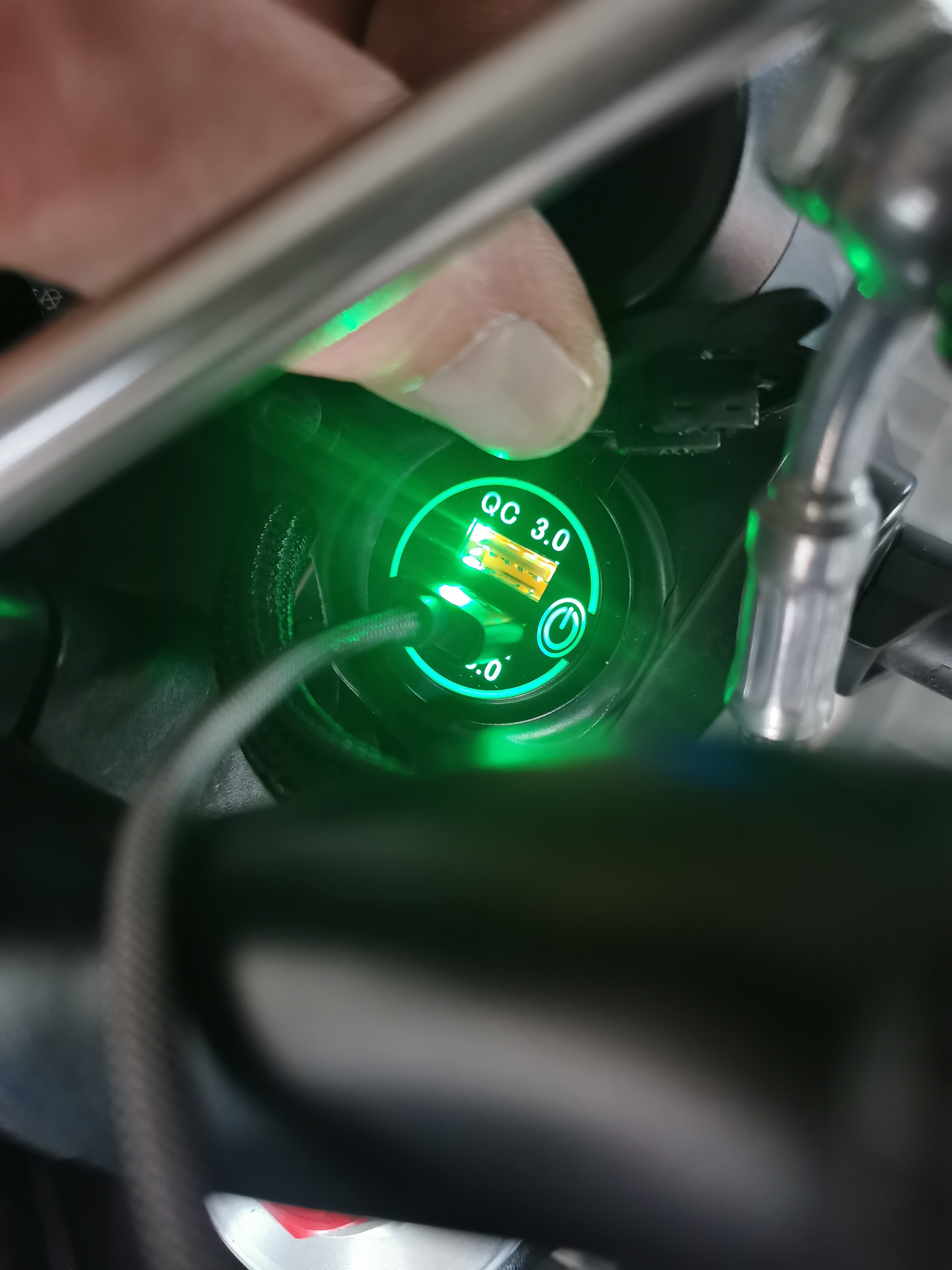

Ich hab jetzt nach der 12v Buchse gesucht, hab mir aber direkt eine Einbaubuchse wasserdicht mit 2 USb gekauft.
Ist es original nur eine Steckdose?
- Beiträge: 19339
Ja, das Originalkabel von Zero hat eine 12V Dose, wie früher für den Zigarettenanzünder erdacht. Darin steckt bei mir dann ein wassergeschützter Adapter für 2 USB Dosen, ganz ähnlich wie bei Dir die Dose.

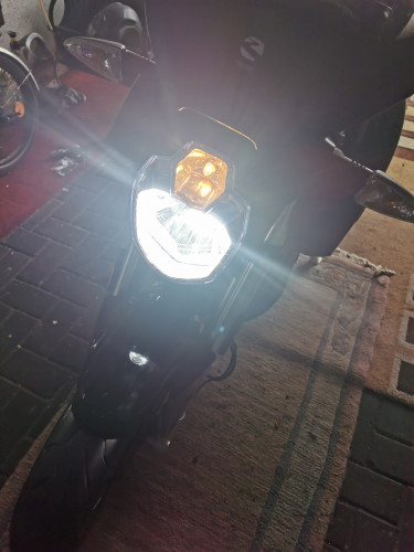

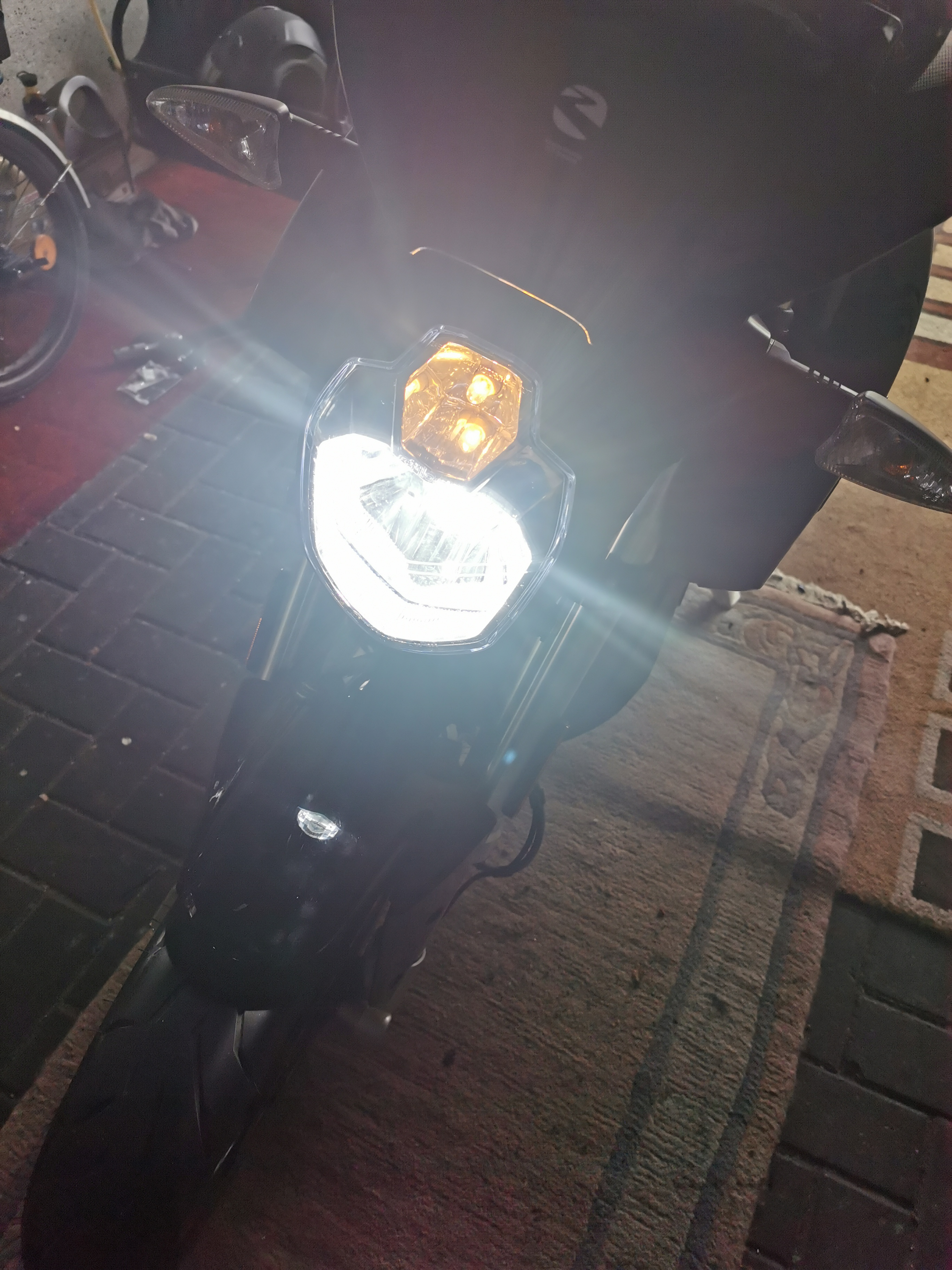

Ich tausche morgen die H4 gegen Led, dann gehe ich da gleich mit ran

Schon erledigt. Bin an Standlicht rangegangen.
Angekratzt und gelötet
Standlicht sieht jetzt aus wie Teelicht, hatte gedacht es kommt eine H4 LED aus China. Es waren 2 im Paket (Novsight).
