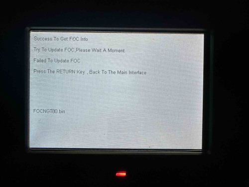

Hallo! Ich habe es geschafft, einen H1-Treiber von NIU zu bekommen, um den FOC meines NGT mit der Datei FOCNGT80.bin zu programmieren. Ich kann alle Informationen mit dem Gerät lesen, aber wenn ich versuche, das FOC zu aktualisieren, erscheint ständig die Meldung "Failed to Update FOC." (Fehler beim Aktualisieren des FOC). "Engine Control Unit“ ist NXE14V22, "Network Unit Application“/"NCT_V3“ is NXA01B20. Hat jemand eine Idee, warum ich das FOC nicht flashen kann? Danke schön!

Nur eine Idee... Welchen Softwarestand hat dein NIU?
Augenscheinlich will das H1 die B20. Hast du vielleicht eine neuere Version?

Hallo! Die Softwareversion ist NXA01B20 (Network Unit App und NCT_V3) und NXE14V22 (Motor Control Unit). Ist ein Downgrade möglich, um die FOCNGT80.bin zu flashen? Danke!

Laut meinem Händler damals war ein Downgrade bei NIU nicht vorgesehen. Ich hatte einmal darum gebeten, weil de B20 mal meine VMax von 79 auf 75 km/h reduzierte.
Daher war ich froh, das ich dann die FOC80 aufgespielt bekam. Das löste dann die Reduzierung. Aber sicher kann dir Techz weiterhelfen:
techsoz hat geschrieben:
Mo 13. Sep 2021, 16:32
... ich habe schon lange auch hier angeboten dass ich sei gern jedem der sie möchte in Berlin aufspiele... also nix neues ;)
