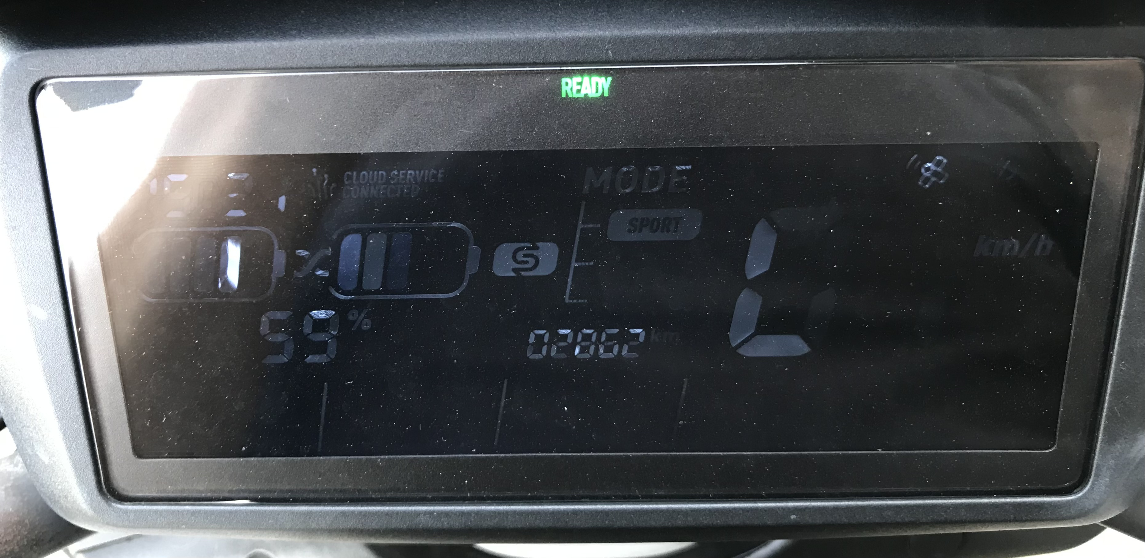

Display NGT NPro NQI GTS bei Sonne kaum lesbar

ja, ich bestell mir auch irgendwann eins mit...dachte mir nur vielleicht bestellt sich STW oder so ja auch eins, bei mir ists nich dringed. Aliexpress geht auch ohne Versand, mich würde interessieren welche Farbe am besten passt.
Soweit ich weiß haben jetzt die N1s in China ein neues Display und auch eine neue V4 ECu...

Re: Display NGT NPro NQI GTS bei Sonne kaum lesbar
Da werde ich wohl auf Dark Gray zurückgreifen. Ich denke, das ist eine gute Wahl.
danke für den Tipp.
Für einen N-Pro sollte die NGT (alt)- Abdeckung passen, oder?
edit: kann ich mir selbst beantworten: da die beiden baugleich sind, ja.
das ist ja identisch mit dem NGT... aufpassen, das für den neuen NQI scheint bisschen anders (die 3 ganz rechts in der Auswahl).
Ha, der NGT hat tatsächlich ein 6eck Display. Ist mir noch nie so aufgefallen. Der GTS ist wohl eher 4eckig.
Je länger der Sommer dauert um so schlimmer wird es
- hab ich da trotz Tausch noch die 1te Version?
Zwischenmeldung:techsoz hat geschrieben: ↑So 16. Mai 2021, 09:55Es gibt ein neues Item bei Aliexpress... vielleicht hilft das ja irgendwas?
https://de.aliexpress.com/item/10050025 ... 6062%23984
(falls jemand in Berlin das bestellt, sagt bescheid, ggf. würde ich aus dem Shop was mitordern)
Ich habe mein Schutz inzwischen erhalten. Aber Dark Gray ist nur ganz leicht Dark Gray. Es bringt also so gut wie nichts auf dem Display. Allerdings will ich das zusätzliche Glas dann mit Folie bekleben, um die hell leuchtenden Stellen abzudunkeln. Das ist dann nur Positiv für die Fahrt im Dunklen
Hallo tiger46,
ich habe das Display bei meinem N-Pro auf Garantie tauschen lassen und jetzt ist es auch bei starker Wärme-Entwicklung immer sehr gut lesbar.
Bin kein Techniker, aber aufgrund des sichtbaren Unterschiedes bei meinem Display würde ich tatsächlich unterstellen, dass du beim Tausch eine alte Version bekommen hast.
Gruß.
René
Gruß.
René
So wurde jetzt noch, nach 2,5 Jahren auf Kulanz getauscht (Nun ist ein Tacho aus 2020 verbaut). Muss aber dazu sagen, mein NGT stand nach Kauf auch 4 Monate beim Händler, wegen einem Masseproblem beim Zusammenschrauben (wo 1 gelöste Schraube im Inneren Probleme machte und der Fehler ewig vom Händler und dann länger von KSR gesucht werden musste).
Der Wertstattleiter konnte mir nicht sagen, ob es mit den neueren auch noch Probleme bei Sonneneinstrahlung gibt.
Sein Rat: Den NGT verkaufen und sich ein Modell mit einem anderen Tacho holen #LOL
Werd ich jetzt mal nicht machen. Sollte es aber wieder Probleme mit dem Tacho geben, dann werde ich diesen Weg gehen.
