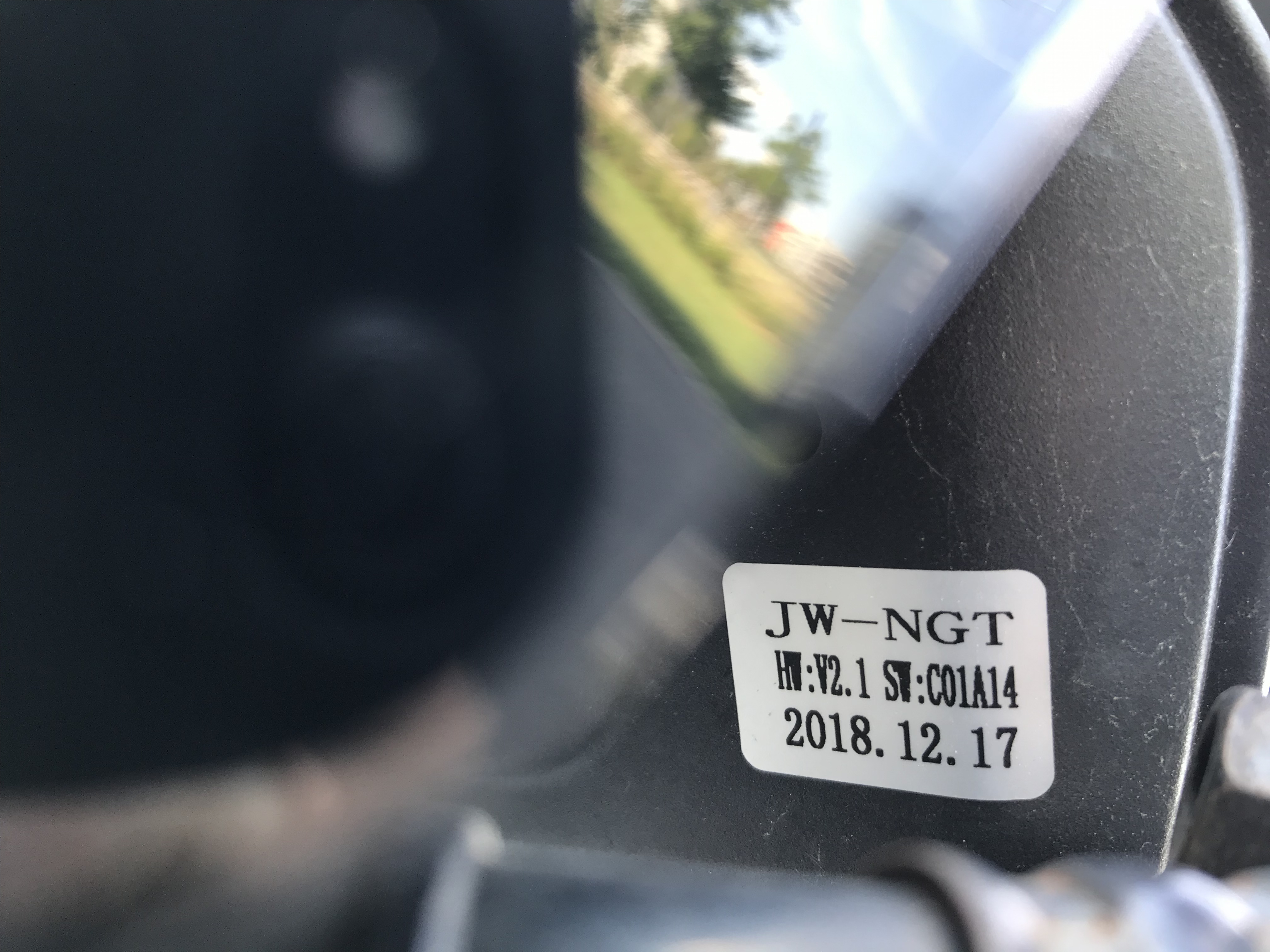

Hallo tiger46,
ich habe das Display bei meinem N-Pro auf Garantie tauschen lassen und jetzt ist es auch bei starker Wärme-Entwicklung immer sehr gut lesbar.
Bin kein Techniker, aber aufgrund des sichtbaren Unterschiedes bei meinem Display würde ich tatsächlich unterstellen, dass du beim Tausch eine alte Version bekommen hast.
Gruß.
René
tiger46 hat geschrieben:
So 27. Jun 2021, 17:50
Je länger der Sommer dauert um so schlimmer wird es :( - hab ich da trotz Tausch noch die 1te Version?
tiger46
Beiträge: 2695
PLZ: 1100
Wohnort: Wien
Re: Display NGT NPro NQI GTS bei Sonne kaum lesbar
Beitrag von tiger46 »
So wurde jetzt noch, nach 2,5 Jahren auf Kulanz getauscht (Nun ist ein Tacho aus 2020 verbaut). Muss aber dazu sagen, mein NGT stand nach Kauf auch 4 Monate beim Händler, wegen einem Masseproblem beim Zusammenschrauben (wo 1 gelöste Schraube im Inneren Probleme machte und der Fehler ewig vom Händler und dann länger von KSR gesucht werden musste).
Der Wertstattleiter konnte mir nicht sagen, ob es mit den neueren auch noch Probleme bei Sonneneinstrahlung gibt.
Sein Rat: Den NGT verkaufen und sich ein Modell mit einem anderen Tacho holen #LOL
Werd ich jetzt mal nicht machen. Sollte es aber wieder Probleme mit dem Tacho geben, dann werde ich diesen Weg gehen.
