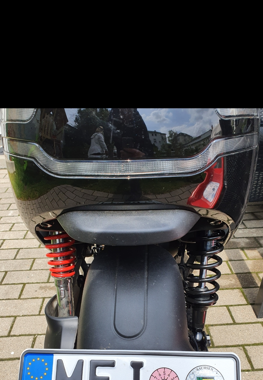

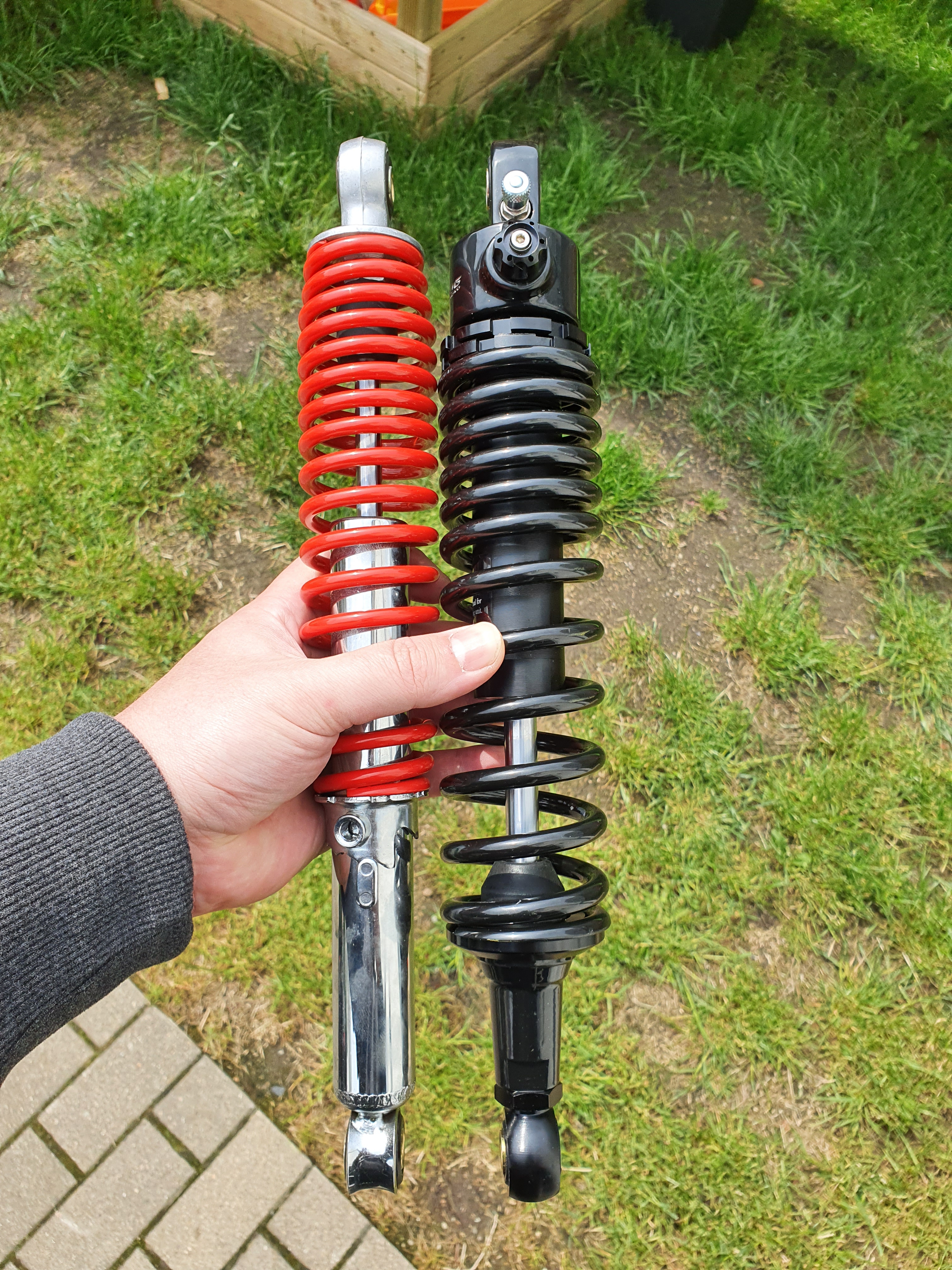

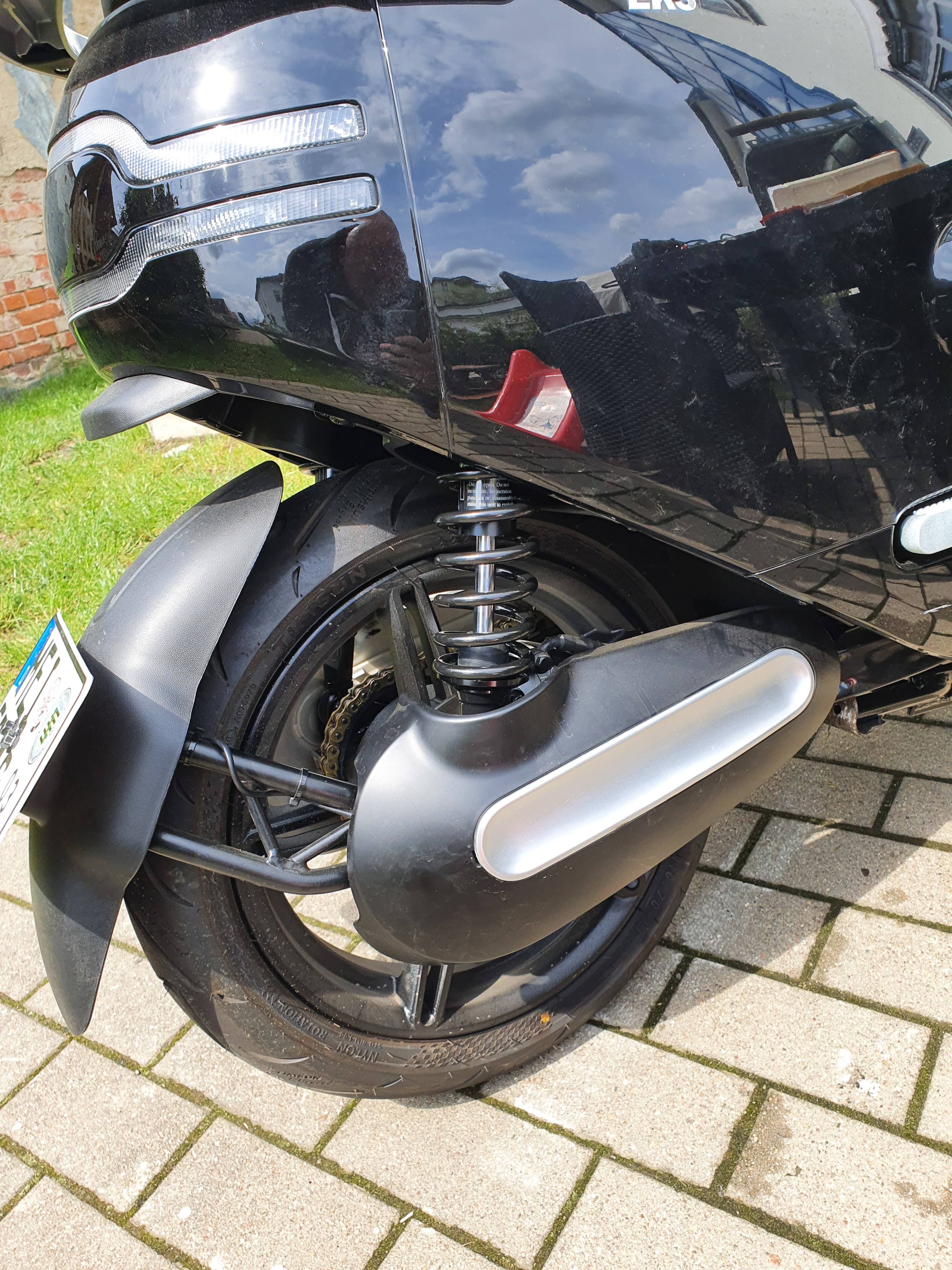

So es geht weiter mit dem Umbau.
Heute heißt es Federbeine tauschen und ich bin vom Ergebnis sowohl optisch als auch vom Fahreindruck mehr als begeistert. Für gut 77€ auf Aliexpress:

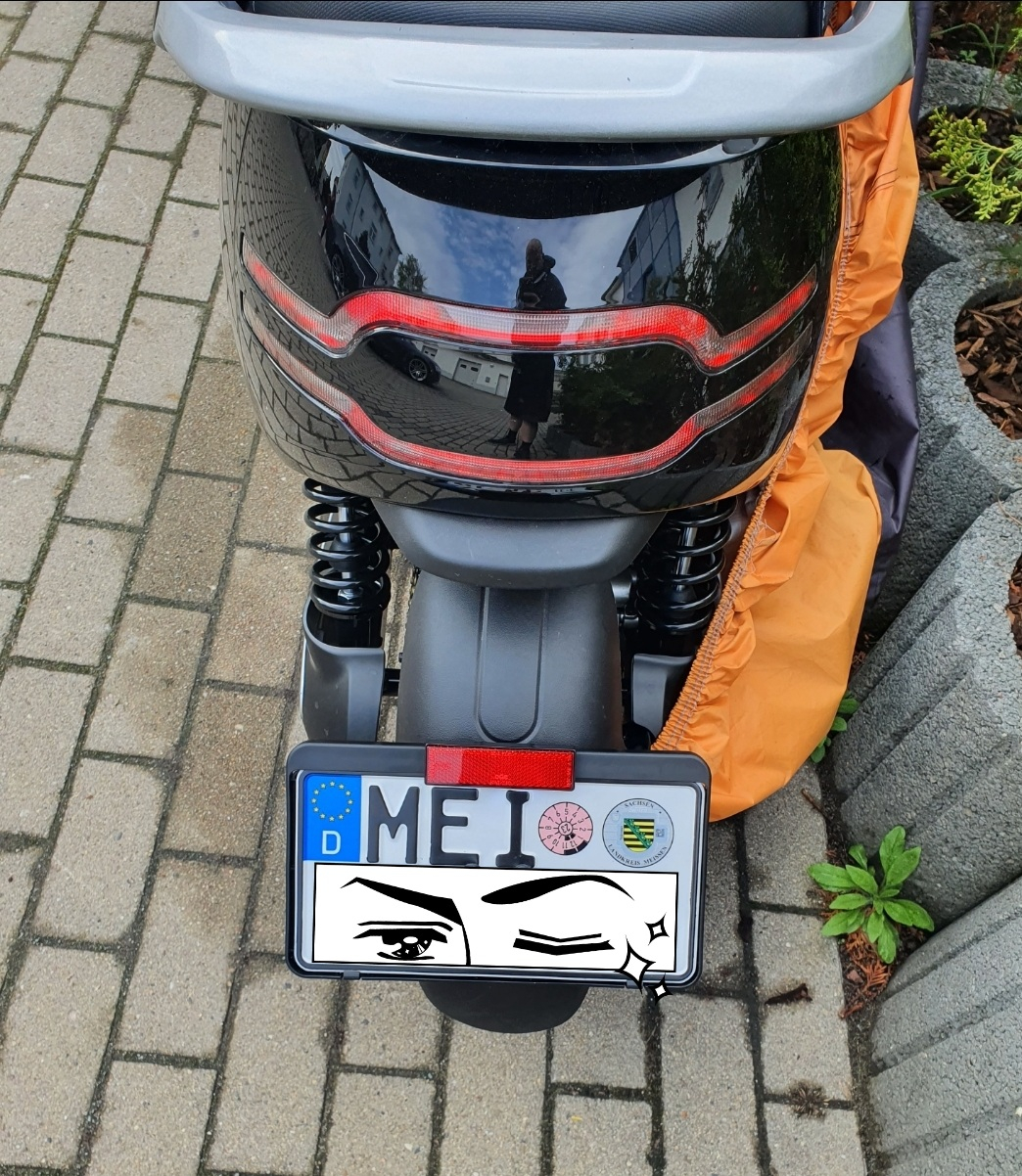

Und hier noch mein Kennzeichenumbau mit E-Prüfzeichen:

Hättest Du dazu auch einen Link?FrischFleisch hat geschrieben: ↑Fr 14. Mai 2021, 15:15So es geht weiter mit dem Umbau.
Danke!

ich hoffe das passt jetzt mit dem link. Ich habe mir die Dinger auch dort besorgt und bin genauso begeistert. Länge 360 mm. Preis mit Versand 84. Dauer 6 Tage. Einbau easy. Allerdings brauchst Du 4 Reduzierhülsen. Die Bolzen haben 10 mm und die Löcher sind 12 mm. Ich hab mir welche gebastelt.

Die Reduzierhülsen habe ich mir bei Amazon für 10€ bestellt.
https://www.amazon.de/gp/product/B00S5N ... UTF8&psc=1
Nach 200km bin ich immer noch begeistert von den Federbeinen.

kannst Du mir kurz etwas mehr zu den neuen Stoßdämpfern erklären. Ich fahre nun regelmäßig mit meinen neuen EK3 über Landstraßen und so ab 85k/h wird es schon etwas ruckelig. Wie verbessert sich mit dem neuen Dämpfer das Fahrverhalten denn?
Über Dein Feedback wäre ich sehr dankbar, da ich mir neue Spiegel einbauen möchte mache ich die Stoßdämpfer vielleicht grad mit.

Mhhh ich denke hinten die Dämpfer bringen dir nur in der Kuvenfahrt bzw. beim Abbiegen wirklich etwas. Beschreib mal bitte wie sich das bei dir bemerkbar macht. Ich habe ab ca 60 km/h ein Zittern im Lenker, merkt man aber eigentlich nur mit Tempomat und freihändig fahrenFlitzeHilde hat geschrieben: ↑Mo 12. Jul 2021, 11:58Hallo FrischFleisch,
