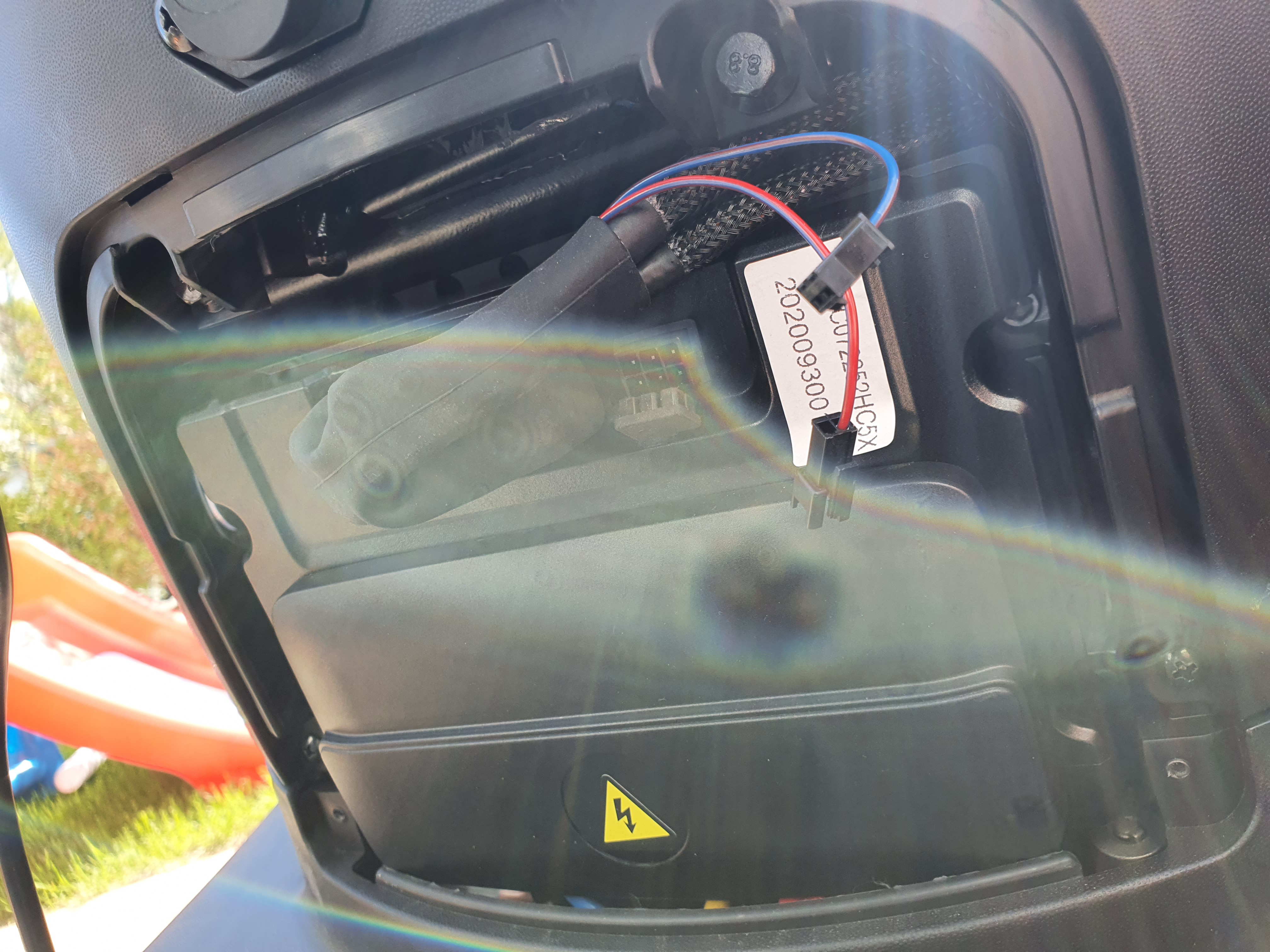

Weiß einer wofür dieses Kabel ist?
Hab heute mal alles zerlegt und ein paar Dinge geplant:
1. NS Halter entfernen und durch das hier ersetzen: https://www.amazon.de/dp/B07B52ZGC2/re ... UTF8&psc=1
2. Ladegerät im Helmfach platzieren (mit Lüftungslöcher) und eine Dose wie bei der Horwin CR6 setzen.
https://www.amazon.de/dp/B000L12R5E/ref ... CX62SR8TN8
Die Lautstärke des Lüfters im Ladegerät ist sonst nicht zu ertragen.
3. Lenkerspiegel wie hier schon gezeigt. Die Originalen gehen mal gar nicht.
Sieht aus als wär es wie die Seitenbeleuchtung absichtlich nicht zusammen gesteckt.Hab heute mal alles zerlegt und ein paar Dinge geplant:

Beim EK1 hängen an der Stelle zwei Drähte die, wenn verbunden, den Roller sozusagen entdrosseln.
Sieht so aus, als gäbe es das auch beim EK3 (Ich übernehme aber keine Verantwortung für eventuelle Schäden

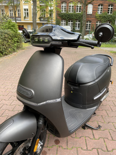

Gerade Spiegel umgebaut.
Ist zwar optisch keine Wucht aber man sieht viel mehr nach hinten und beim Abdecken mit ner Schutzfolie mega praktisch. Diese bleibt nicht mehr an den Spiegeln oder Griffen hängen.
Ich bin immer wieder begeistert von der Beschleunigung des EK3
. Kein Vergleich zum N1S und genau das was ich gesucht habe.

Schaut gut aus! Auch, wenn ich persönlich kein Fan von Lenkerendspiegeln bin. Wäre mal interessiert, ob jemand schon „normale“ Spiegel gewechselt hat und welche empfehlen kann.

Mach sie nach oben zeigend. Dann sieht es x-mal besser aus

Sieht tatsächlich besser aus
. Werd ich mal ausprobieren.

Das zerstört dann aber gleich die böse Streetfighter-Optik
Ich dachte für mich an sowas (in die Richtung): https://louis.de/artikel/spiegel-americ ... 66c31bbf74
Bin mir aber nie sicher, ob die weit genug nach außen reichen und damit wirklich ein Upgrade sind. Muss ich mal bei Polo/Louis vorbei fahren und ranhalten, wenn es wieder geht.
