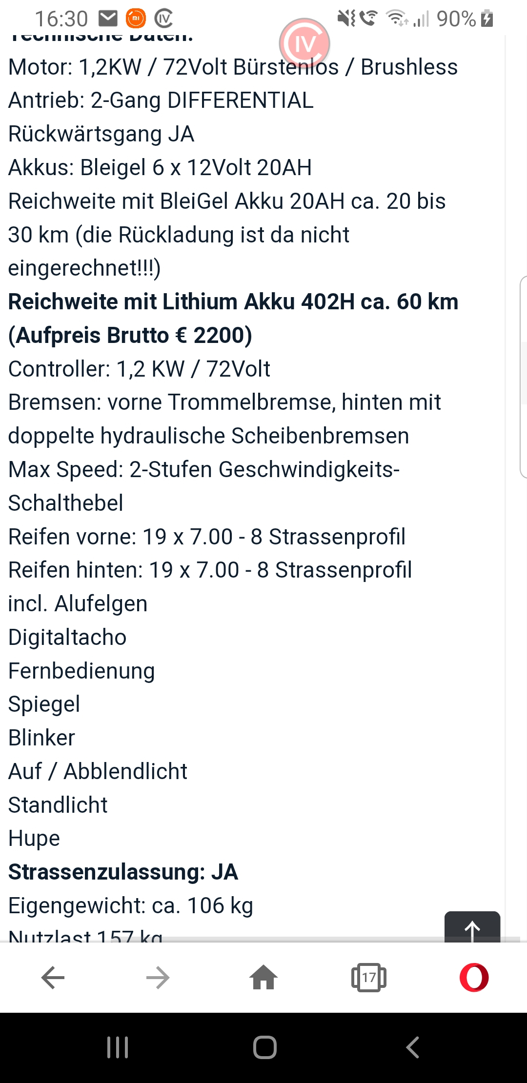

das Hawk gibt es (oder gab es) meines wissens nach in 1200 und 2200 Watt. Welche Ausführung hast Du?

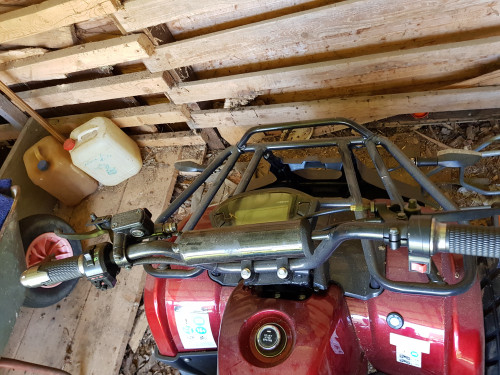

Hallo, vielen Dank schon mal für eure Antworten, ja ich bin schon Quad gefahren, wir hatten viele Jahre ein ganz normales ATV mit Benzin Motor, bei diesem hier ist es wirklich extrem, man darf nicht mal daran denken die Hand am Gashebel zu drehen, dann geht das Ding vorne hoch, also das ist jetzt keine Spinnerei von mir, jeder der versucht hat das Teil zu fahren ist runter geflogen, es ist die kleine Hawk ich versuch mal Bilder anzuhängen

Noch ein paar Bilder von der Verkaufsbeschreibung

Zu viel Leistung gibt es eigentlich nicht, scheint nur sehr schlecht dosierbar zu sein.
Das einfachste zum probieren wird wohl ein 100kOhm (Wert ist nur geraten könnte auch 10kOhm oder 1MOhm sein) Poti im der Leitung vom Gasgriff sein. Damit lässt sich die max-Leistung drosseln und das Verhalten des Gassgriffs beeinflussen.
Eleganter wäre natürlich den Controller anders zu konfigurieren, aber dazu müsste der Typ bekannt sein und er muss auch programmierbar sein und die Software braucht es natürlich auch dazu.

ja, das wird wohl eine Mischung aus zu wenig Gewicht vorne und zu undifferenzierte Gasgriff.
Schon den Verkäufer kontaktiert? vllt ist der Gasgriff defekt....
Ansonsten Gefühl entwickeln oder auf eigene Kosten einen andern Gasgriff montieren.
