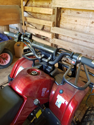

Ich bin neu hier, ich habe mich hier angemeldet weil ich mir sonst keinen Rat mehr weiß, ich weiß dass ich wohl mit nem Quad hier nicht so ganz richtig bin, aber ich versuche es trotzdem, vielleicht kann mir hier ja jemand weiter helfen. Ich habe mir letztes Jahr das Elektro Quad " Hawk " gekauft, ich wollte damit leise und ohne Gestank durch die Natur "zuckeln" und auch mal die Hunde mit nehmen, darum eben Elektro, das Quad kam an und ich mußte schnell feststellen, dass ich damit nicht fahren kann, das Ding ist echt lebensgefährlich, das hat einen derartigen Zug drauf, dass man aufpassen muß, dass man nicht abgeworfen wird, das liegt nicht mal daran, dass ich schon älter bin auch mein Sohn, mein zukünftiger Schwiegersohn und mein Neffe sagen das Ding sei Teufelswerk .......... mit Drehgashebel ausgestattet wirft es einen noch schneller ab, ich verstehe das nicht, Elektrofahrzeuge für Senioren machen das doch auch nicht, ich hab mich schon an jede Menge Werkstätten gewendet ob ein Umbau möglich ist, aber keiner kann oder will mir da helfen, ist halt Elektro da gehen die nicht gerne ran. Ich wäre echt froh wenn von euch jemand wüsste ob man das so umbauen kann dass man es gefahrlos fahren kann, also es soll nicht langsamer werden nur viel viel sanfter anfahren und wenn ja wo ich das machen lassen könnte.

Willkommen hier! Hast Du einen genauen Typ vom E-Quad, wo ist es her, gibt es Bilder von dem Ding, gibt es ein Bild vom Controller, der diesen Unfug anstellt?

Hallo, vielen Dank schon mal für eure Antworten, ja ich bin schon Quad gefahren, wir hatten viele Jahre ein ganz normales ATV mit Benzin Motor, bei diesem hier ist es wirklich extrem, man darf nicht mal daran denken die Hand am Gashebel zu drehen, dann geht das Ding vorne hoch, also das ist jetzt keine Spinnerei von mir, jeder der versucht hat das Teil zu fahren ist runter geflogen, es ist die kleine Hawk ich versuch mal Bilder anzuhängen

Noch ein paar Bilder von der Verkaufsbeschreibung

Zu viel Leistung gibt es eigentlich nicht, scheint nur sehr schlecht dosierbar zu sein.
Das einfachste zum probieren wird wohl ein 100kOhm (Wert ist nur geraten könnte auch 10kOhm oder 1MOhm sein) Poti im der Leitung vom Gasgriff sein. Damit lässt sich die max-Leistung drosseln und das Verhalten des Gassgriffs beeinflussen.
Eleganter wäre natürlich den Controller anders zu konfigurieren, aber dazu müsste der Typ bekannt sein und er muss auch programmierbar sein und die Software braucht es natürlich auch dazu.

ja, das wird wohl eine Mischung aus zu wenig Gewicht vorne und zu undifferenzierte Gasgriff.
Schon den Verkäufer kontaktiert? vllt ist der Gasgriff defekt....
Ansonsten Gefühl entwickeln oder auf eigene Kosten einen andern Gasgriff montieren.
