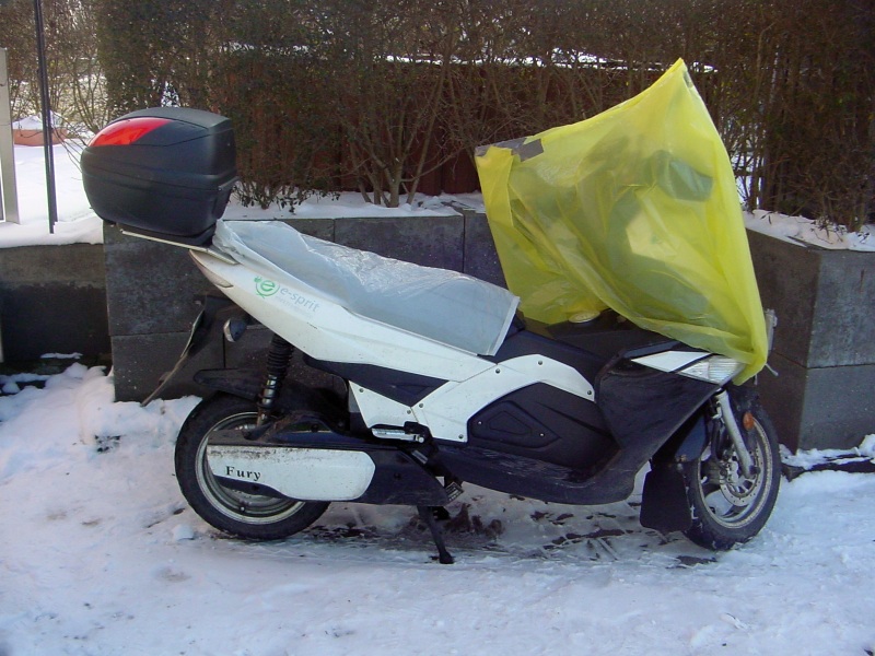

Ich würde wann immer möglich einen eRoller nur im trockenen abstellen, gerade um derartige Probleme zu umgehen (Garage, Carport, Keller, etc.)etth hat geschrieben: ↑Mo 7. Dez 2020, 20:23Was den Regen betrifft - hat jemand eine Idee, wie ich das prüfen könnte? Ich habe am Samstag die Kontakte am Akku und das Akkufach als solches geprüft - die waren weitgehend trocken. Der Stromgriff war dem Regen schon ausgesetzt. Der Akku selbst war ohnehin trocken, da ich den in der Wohnung gelagert hatte.
Insgesamt würde ich den Roller natürlich nicht unnötig im Regen stehen lassen, aber ein zwei Tage alter Roller sollte natürlich nicht gleich nach dem ersten Regen unbrauchbar sein.
Wenn das nicht möglich ist, schützen viele eRollerfahrer ihr Gefährt mit einer kleinen Haube über dem Lenker und evtl. noch über dem Sitz vor Regen, was evtl. auch in Deinem Fall hilfreich wäre. Ein "Ganzkörperkondom" für den Roller ist dagegen eher kritisch, da der Winddruck dann den Roller auch mal umwerfen kann.
Hier im Forum gibt es diverse Beiträge dazu. Einfach oben im Suchfeld mal "Regenschutz" eingeben.
- Beiträge: 19322
Re: Erfahrungsberichte Nito 5, Nito 10 ?
Z.B. so - nicht schön, aber schnell an- und abgelegt und wirksam:
