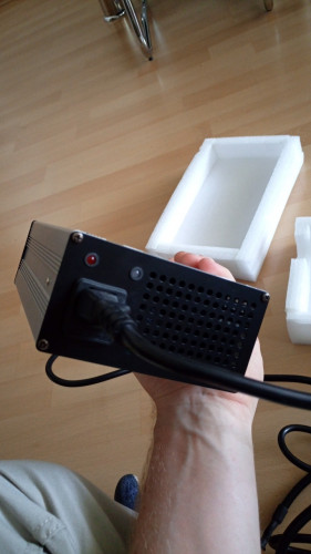

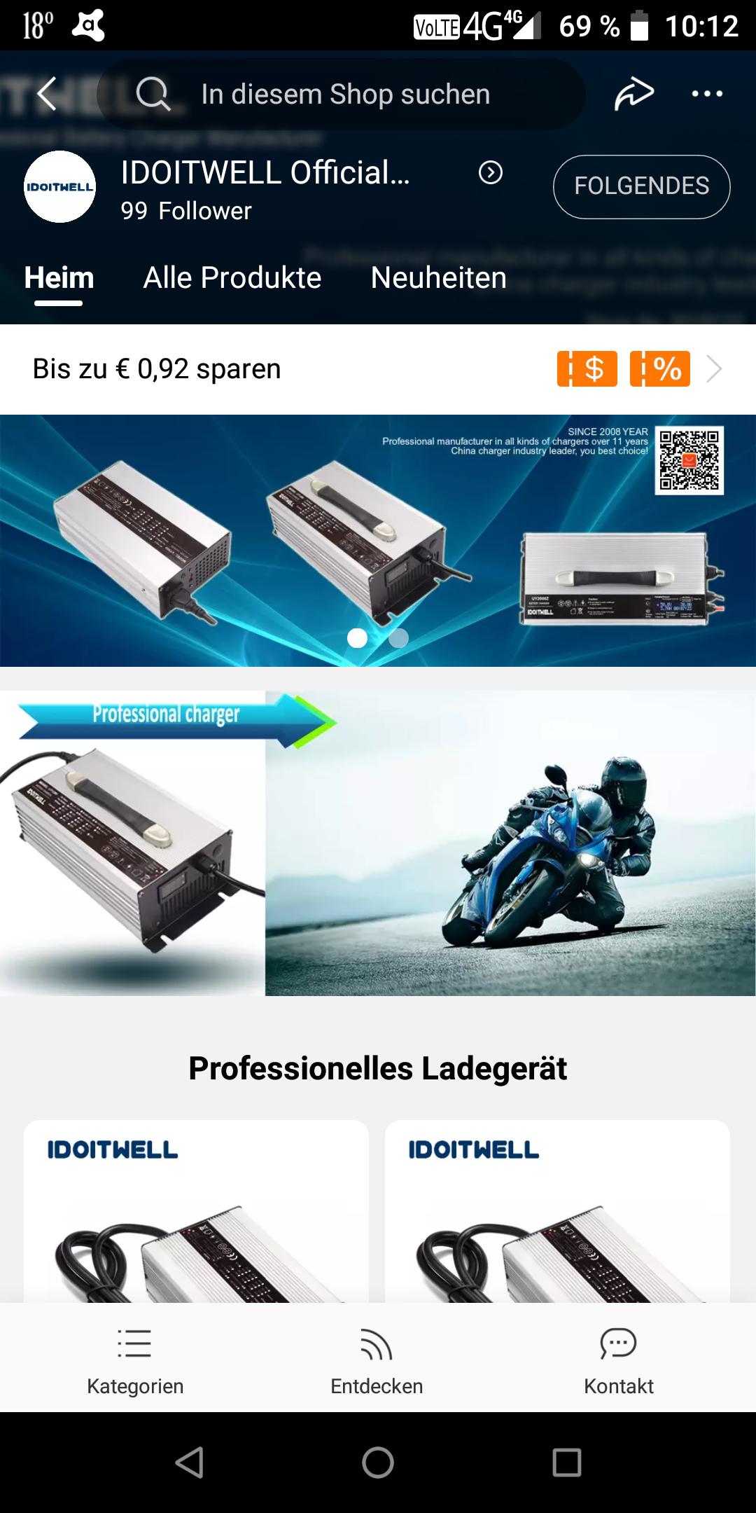

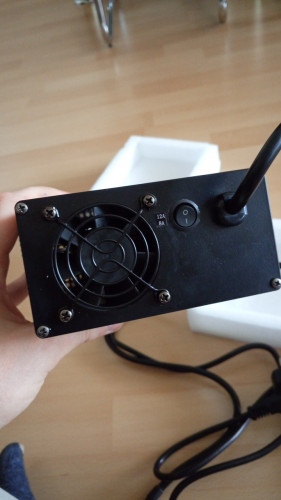

Ich habe nach langem SUCHEN und ausgiebigen Rescherschen eins über AliExpress bestellt.Das Bild vom Händler lade ich hoch.Es verlief alles reibungslos ging ca 20 Tage wobei es bei Zoll fast 10 Tage drauf ging.Ich entschied den mit 900W zu nehmen,da er vom Gewicht und Größe nicht all zu groß ist.Ladespannung extra auf mein Wunsch beträgt 70.4V und max Ladestrom kann man ja sich ausrechnen bei 900W sind 12A und durch einen Kippschalter kann ich es noch auf 8A reduzieren...je nach dem wie ich Zeit habe zum Laden.Diesen habe ich bis jetzt überwiegend zum Laden zwischen ca 20-80/90 Prozent benutzt.Jedoch auch schon bis zu 100 Prozent geladen...Bin sehr zufrieden bis jetzt geht deutlich schneller..Der Originale wird auch ab und zu benutzt.
