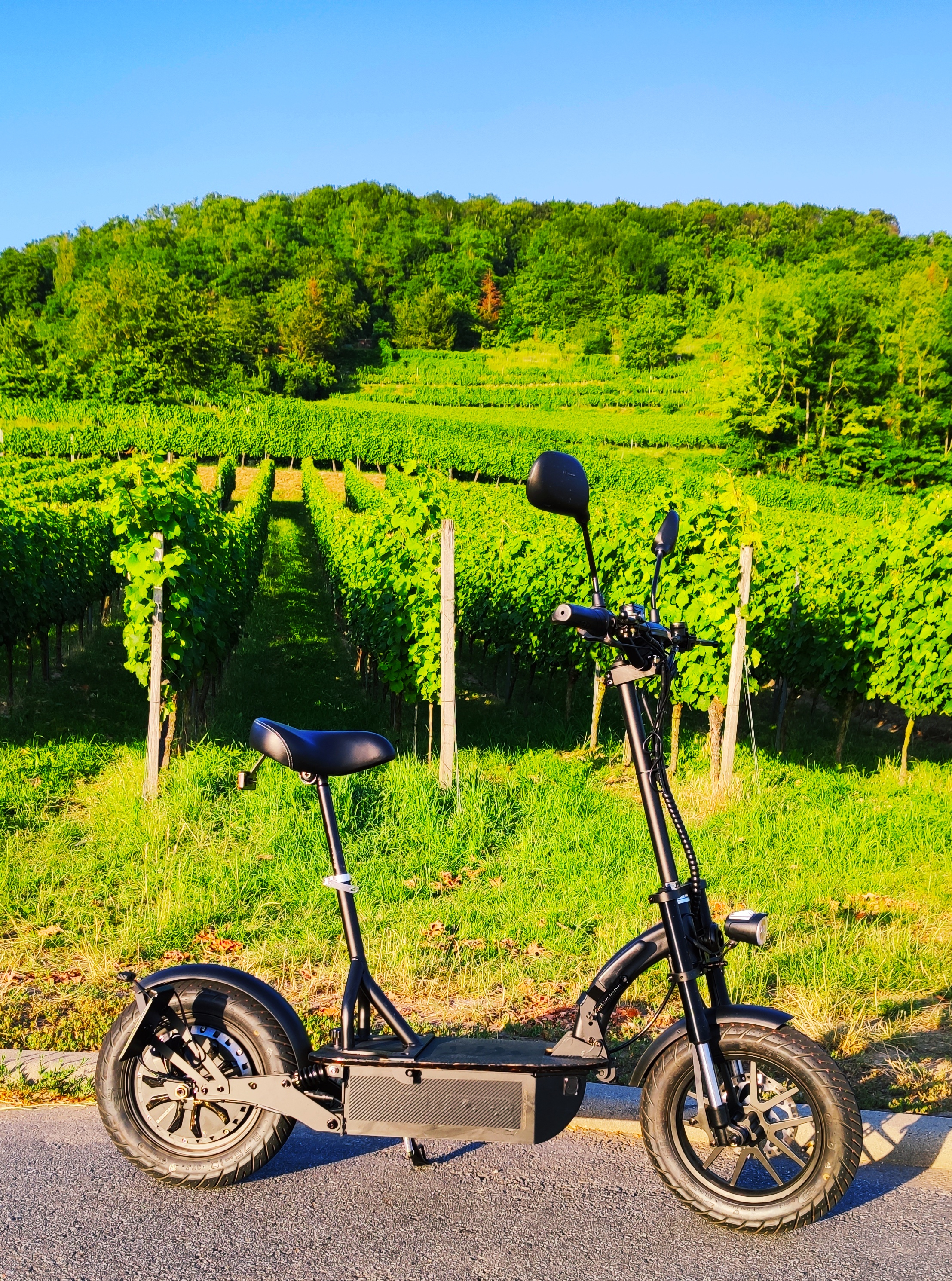

Moin zusammen,
mein 3.0 läuft bis jetzt (250km) tadellos.
Nachdem ich die Aufbaufehler des freundlichen MädchenMarkt Mitarbeiters beseitigt
und alle Schrauben ordnungsgemäß angezogen hatte, rennt er wie schmitz Katze.
Aufgefallen ist mir, dass die zweite Ladestandsanzeige am Lenker einfach nicht leer werden will, obwohl der Akku schon nahe den 10,5 Volt kratzt.
Dafür ist die Anzeige im transflektiven Display recht genau.
Die Bremsen klingen auch nach dem einbremsen so, als wollten die Beläge die Scheibe wegschmirgeln, aber Bremsleistung bis jetzt top :mrgreen:
Beschleunigung ist kräftig bis zur Topspeed von 48 km/h.
Die vordere Leuchte wirft ein sehr punktuelles Licht, ist als Nachtbeleuchtung so nicht wirklich zu gebrauchen :|
Mit dem 18 Ah Pack komme ich ungefähr 25km weit, aufladen dauert bei mir mit 2A Ladegerät knappe 5 Stunden, dann ist die Leuchte wieder grün.
Erstes Großprojekt wird der Eigenbau eines 18650er Akkupacks sein. Wenn also jmd. eine gute Adresse hat, wo man die Dinger günstig bekommen kann nur her mit den Infos :mrgreen:
