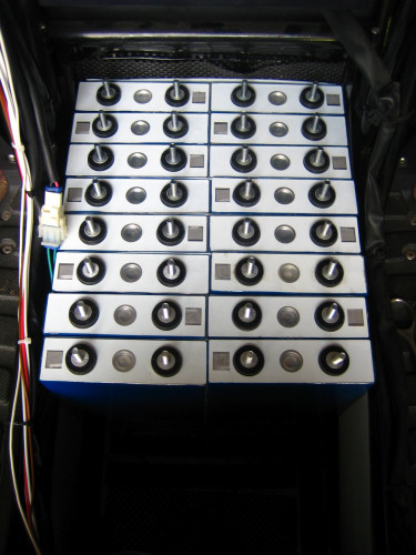

- Beiträge: 6501
Re: Umbau E-Max 90/110S 5kWh LiFePo4
Als nächster Arbeitsschritt erfolgte der Einbau der Zellen in das E-Max Hauptbatteriefach - vor vorher 3 von 4 Bleibatterien saßen. Zwischen 2 Zellen immer 195mm * 260mm Trennstreifen und zwischen den Reihen 195mm * 36mm Trennstreifen. Aus dem Rest Plexiglas konnte ich noch Seitenstreifen 515mm * 100mm fertigen. In das Hauptfach passen in der Länge 13 und 3/4 Zellen in Reihe. Also in Summe 26 Zellen.
Zuletzt geändert von Peter51 am Di 10. Sep 2019, 14:10, insgesamt 2-mal geändert.
- Beiträge: 6501
Nun, ich habe derzeit ja nur 16 Zellen, was einer Kapazität von 5kWh entspricht:
Zuletzt geändert von Peter51 am Di 10. Sep 2019, 14:11, insgesamt 2-mal geändert.
- Beiträge: 6501
Morgen werden die Verbinder montiert sowie das Anschlußkabel mit dem Anderson SB50 Stecker. Die Sicherung sitzt auf dem MQCON/ Sabvoton SSC72150. Bei einem Verbrauch von 40Wh/km werde ich mit dem 5kWh Akku nunmehr 125km weit kommen.
Wenn sich die 16 Zellen bewähren, kommen noch 8 weitere hinzu. Dazu muß im L3e E-Max120s in der Elektrik aber noch etwas verändert werden.
Die 16 Zellen bekommen zunächst ein 16-fach Lastmodul. Später dann ein 24S Smart BMS.
To be continued

- Beiträge: 6501
Re: Umbau E-Max 90/110S auf 5kWh LiFePo4
Das Rad muß ja nicht 2-mal erfunden werden,
Moin,
ich habe noch nicht gewogen, aber knapp 2kg pro Zelle sollte stimmen. 26 Stück passen locker ins große Fach und weitere 8 paßten ins Fach von Batterie 4.
Die Stehbolzen sind einwenig lang, passen aber locker unter die Batterieabdeckung. Bedenken habe ich wegen möglichem Regenwasser im Batteriefach - da sind 90Ah Winston Zellen wohl besser geschützt.
Nun, mit 26 Zellen käme man auf 26 * 3,2V = 84,5V Nennspannung und max. 26 * 3,65 = 94,9V max. Ladespannung.
Die max. Spannung für den Sabvoton ist 94...95V.
Das Zündschloß hat nur einen Kontakt. Die MSU zwischen den oberen Rahmenrohren muß ich mit 48V (Max. 63V) versorgen. Den Controller Fahrspannung & Steuerspannung mit 72...84V. Da werde ich um ein Relais nicht herumkommen.
Zunächst werde ich mit 16 Zellen fahren. Es sollten locker > 100km möglich sein.
@Gluehbert,
Nun, mit 32 Zellen käme man auf 10kWh. Entweder 48V oder 96V. https://de.aliexpress.com/item/16-PCS-G ... 4c4di8Q2mj
Ich habe Ende März einen Aktionspreis bekommen. Anf. Juni wurde geliefert. Bei dem Preis konnte der shop nur Seefracht machen. Ich glaube aber, dass die beiden Pakete per Eisenbahn gekommen sind.
Auch in China gilt: Für wenig Geld gibt es nur wenig Qualität. Ich hoffe, dass die neutralen (ohne GTK Aufkleber) Zellen eine ausreichende Qualität haben werden.
