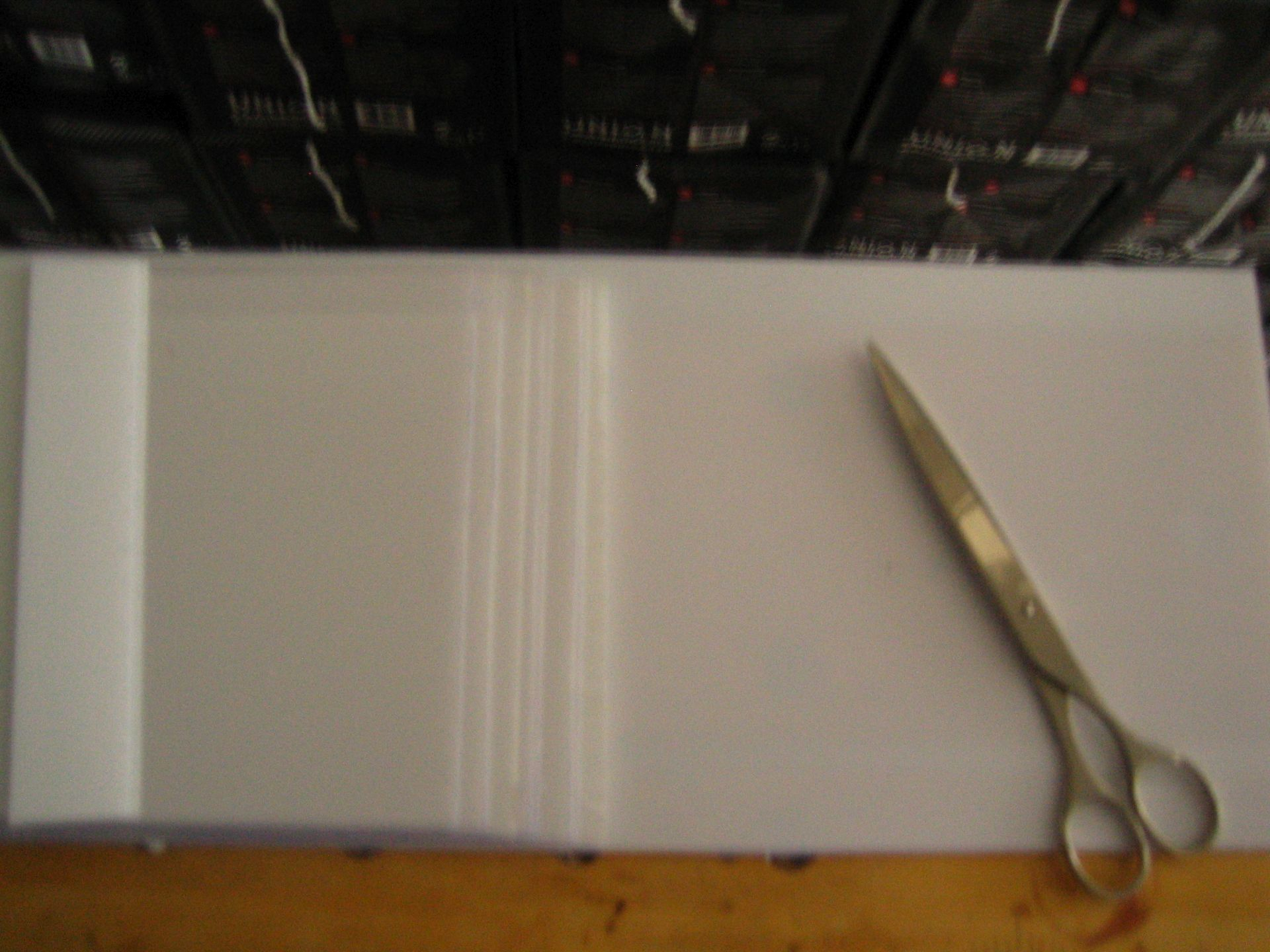

Die GTK Zellen bauen mit 36 * 130 * 195 (plus 5mm für die Pole) für 100Ah Zellen recht klein. Die Zellen stecken in 0,5mm starken Alugehäusen, welches mit blauer PVC Folie umwickelt ist. Von einem Pol zum Gehäuse mißt man 0,48V vom anderen sind es 2,8V. Ich habe mich daher entschlossen, die Zellen isoliert einzubauen, mit 0,75mm starken Plexiglas/Makrolon Stücken voneinander abzutrennen. Diese Stärke läßt sich noch mit einer größeren Papierschere schneiden:

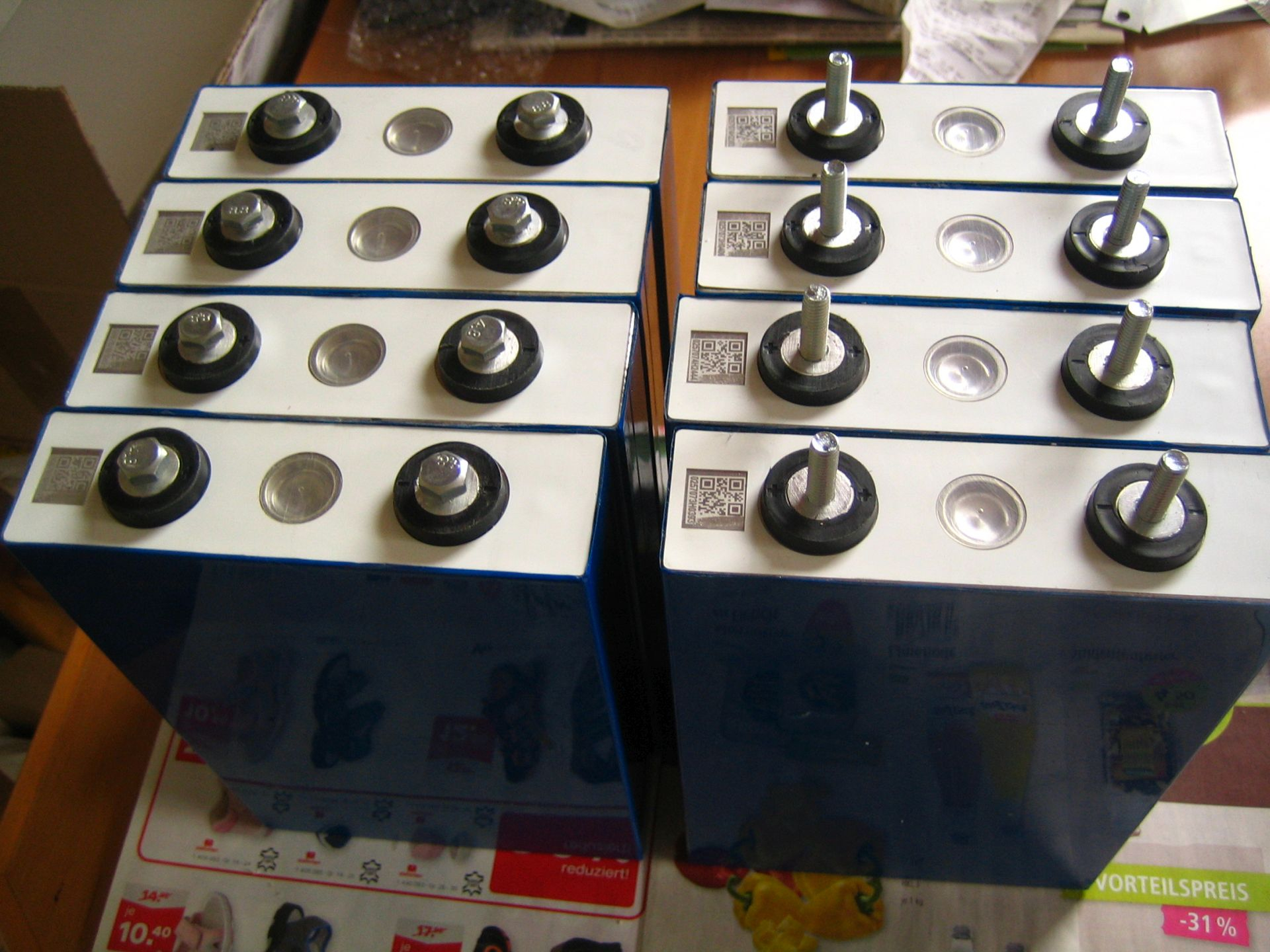

Die M6 Schräuben habe ich gegen 25mm (20mm war im Baumarkt nicht verfügbar) lange Gewindebolzen ersetzt:
