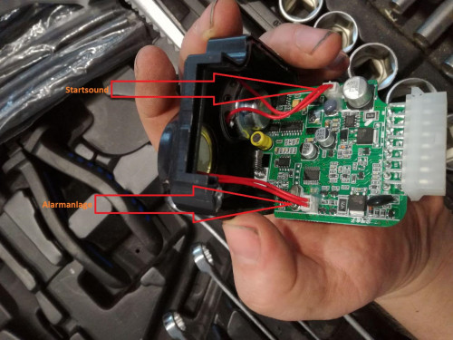

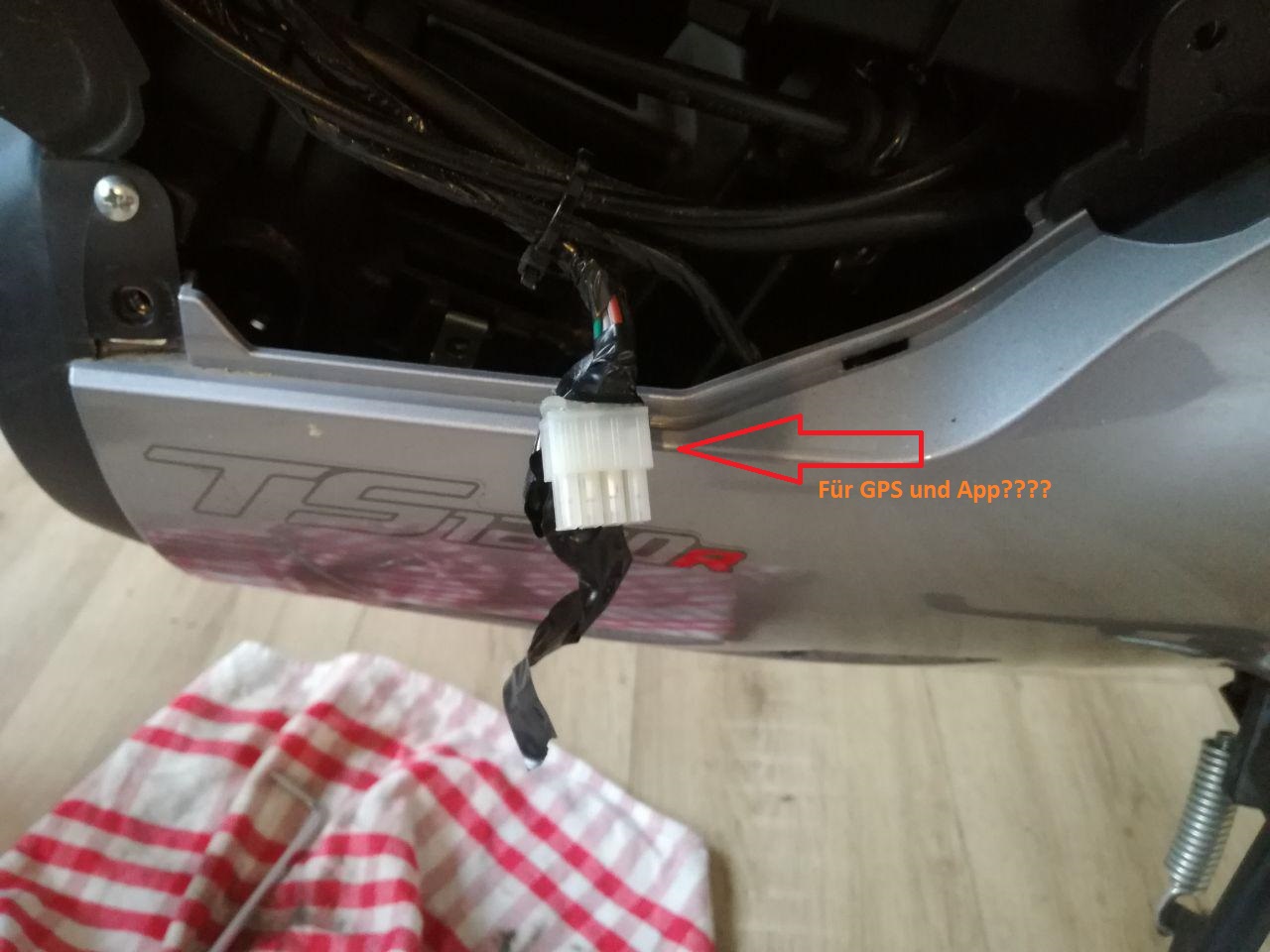

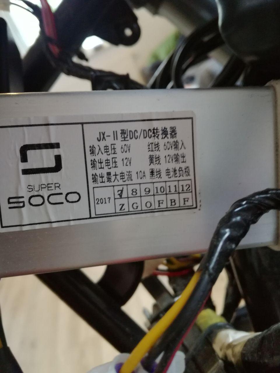

Habe die Soco schon auseinander. Anbei ein paar nützliche Bilder.

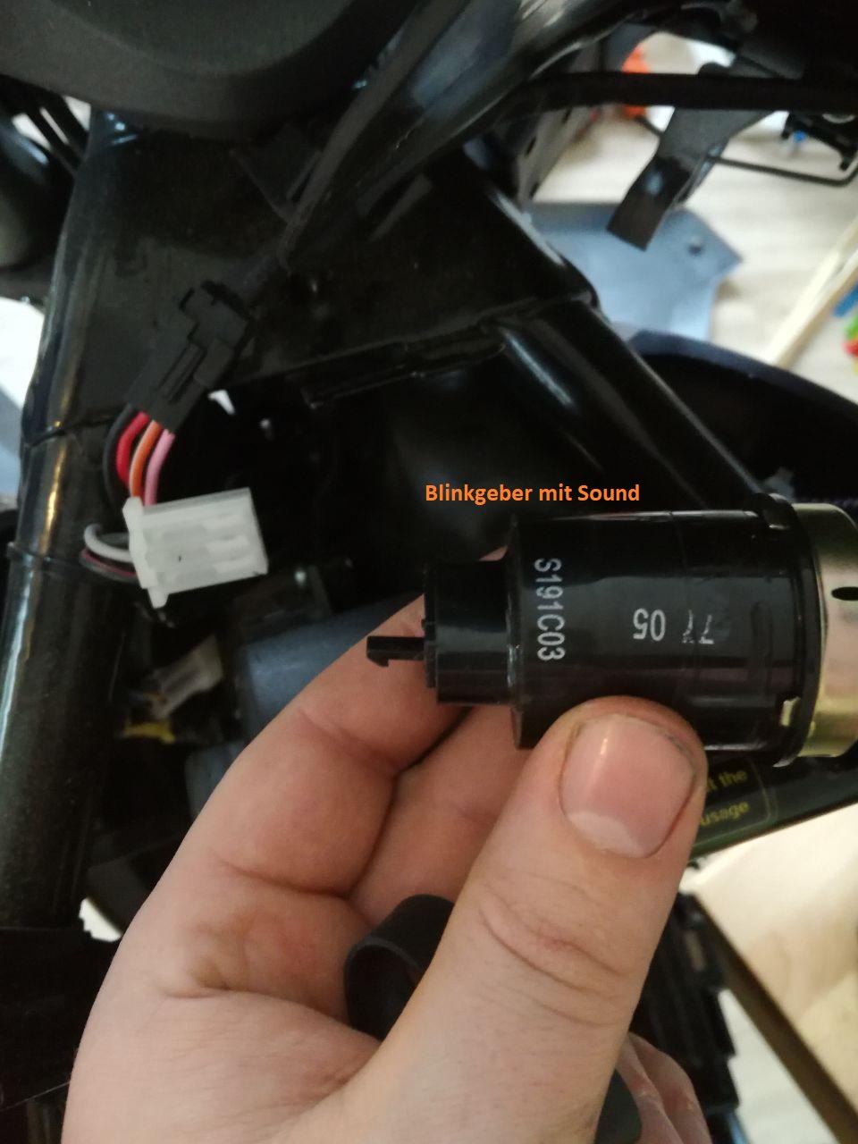

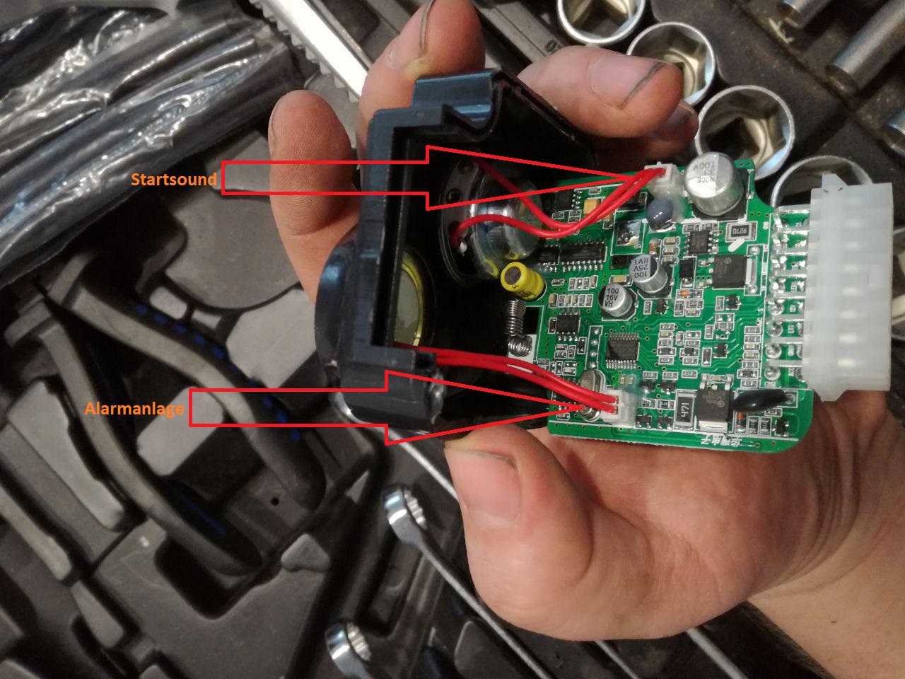

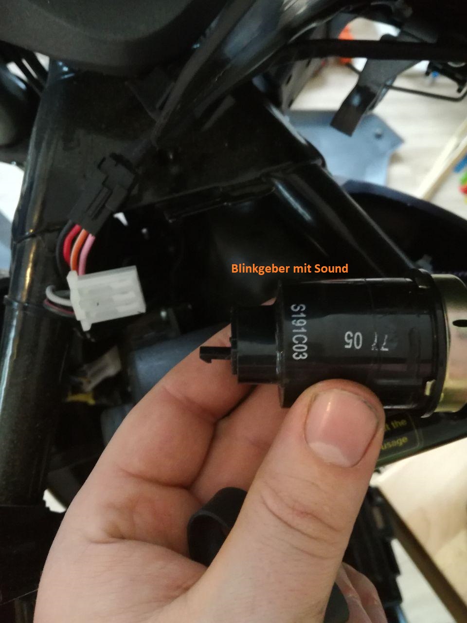

Wenn man die Boardelektronik öffnet kann man einfach den Stecker für den Lautsprecher des Startsounds abziehen (allerdings hat man dann auch keinen Sound mehr für das auf- und zuschließen via Fernbedienung - kann ich aber mit leben). Alarmanlage ist Separat und der Blinkgeber ist für dessen Geräusch verantwortlich.

Wir sprechen hier ja hauptsächlich von der Beleuchtung, wie viel kann man denn da realistisch sparen? Macht das denn wenn überhaupt 1km pro Akkuladung aus, angenommen man verbaut effizientere Beleuchtung? Kennzeichenbeleuchtung kannst dir ja sparen, ist beim Vers. Kennzeichen keine Pflicht.alle elektrischen Verbraucher prüfen und ggf. effektivere einbauen
Wäre es denn irgendwie möglich das Blinkergeräusch (+evtl Alarmanlage) zu deaktivieren ohne dass man gleich die ganzen Blinker ausschaltet?Wenn man die Boardelektronik öffnet kann man einfach den Stecker für den Lautsprecher des Startsounds abziehen (allerdings hat man dann auch keinen Sound mehr für das auf- und zuschließen via Fernbedienung - kann ich aber mit leben). Alarmanlage ist Separat und der Blinkgeber ist für dessen Geräusch verantwortlich.

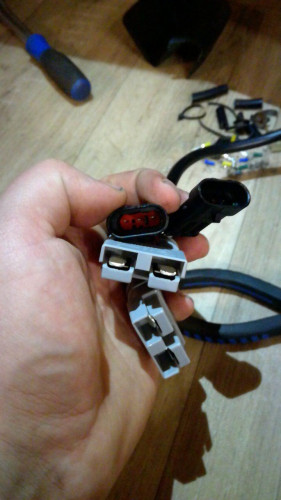

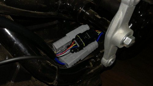

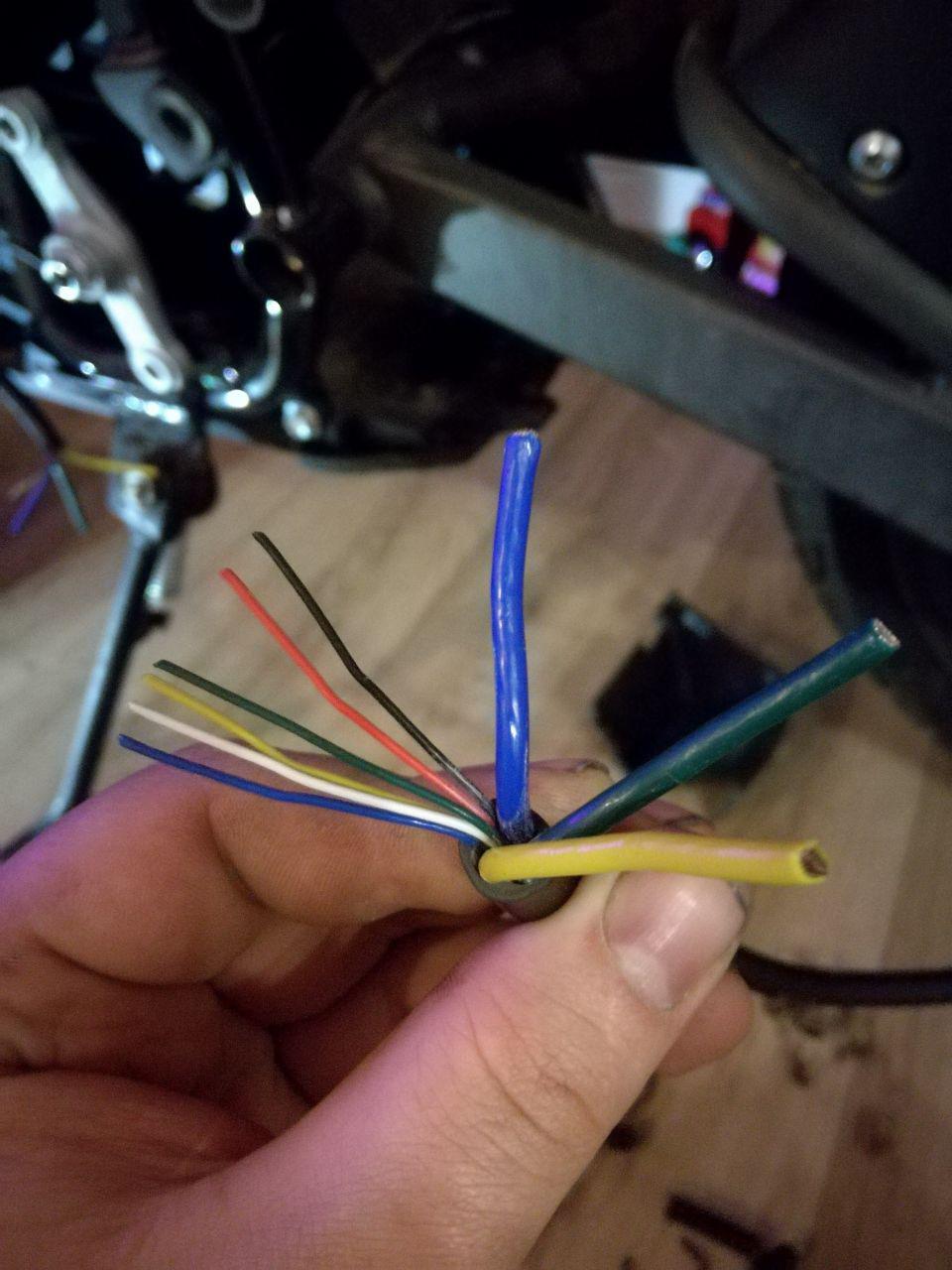

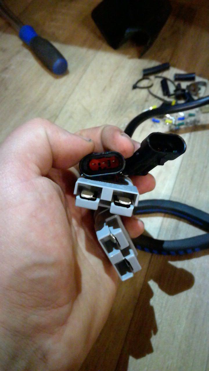

- Motorkabel ist nun Steckbar (Ist sicher noch eleganter lößbar, hab genommen was ich so bekommen hab / da war

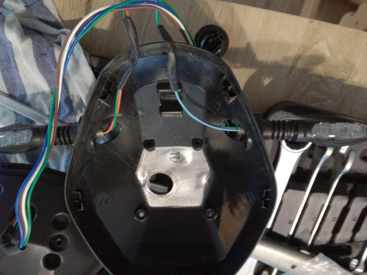

- Blinker funktionieren wie sie sollen

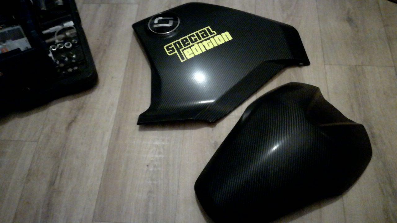

- Einige Teile habe ich Foliert

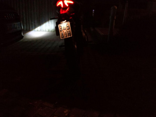

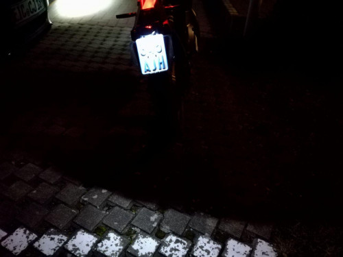

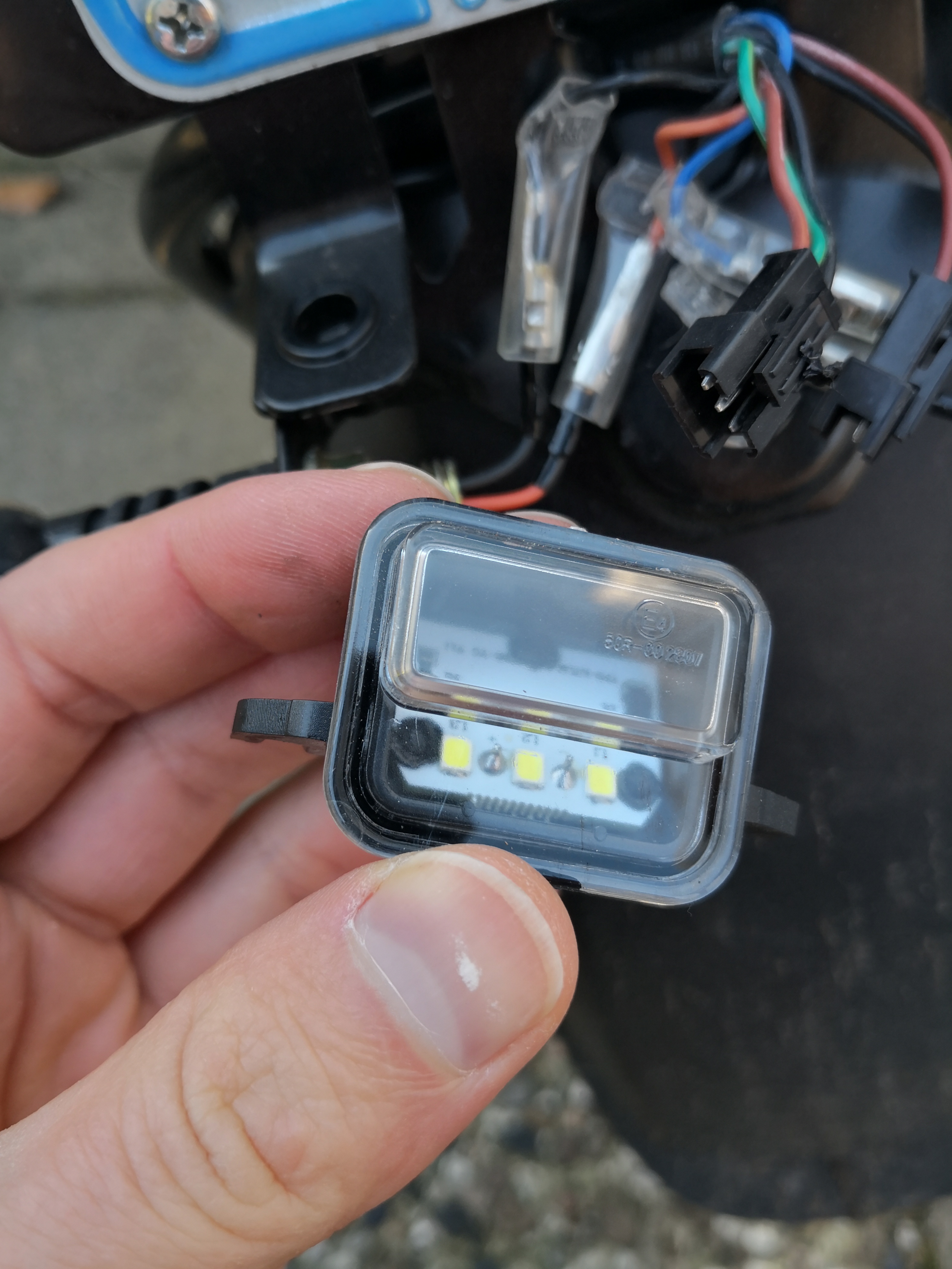

- Kennzeichenbeleuchtung nun LED

Um die Alarmanlage zu deaktivieren kannst du halt einfach den anderen Stecker abziehen
Die Kennzeichen Beleuchtung gefällt mir mit dem Kaltweiß recht gut. Werde ich so lassen

Ja, du kannst ein Lastunabhängiges Blinkerrelais einbauen das kein Signalton abgibt (z.B. https://www.germany-motorsports.com/tec ... n-led.html)Wäre es denn irgendwie möglich das Blinkergeräusch (+evtl Alarmanlage) zu deaktivieren ohne dass man gleich die ganzen Blinker ausschaltet?

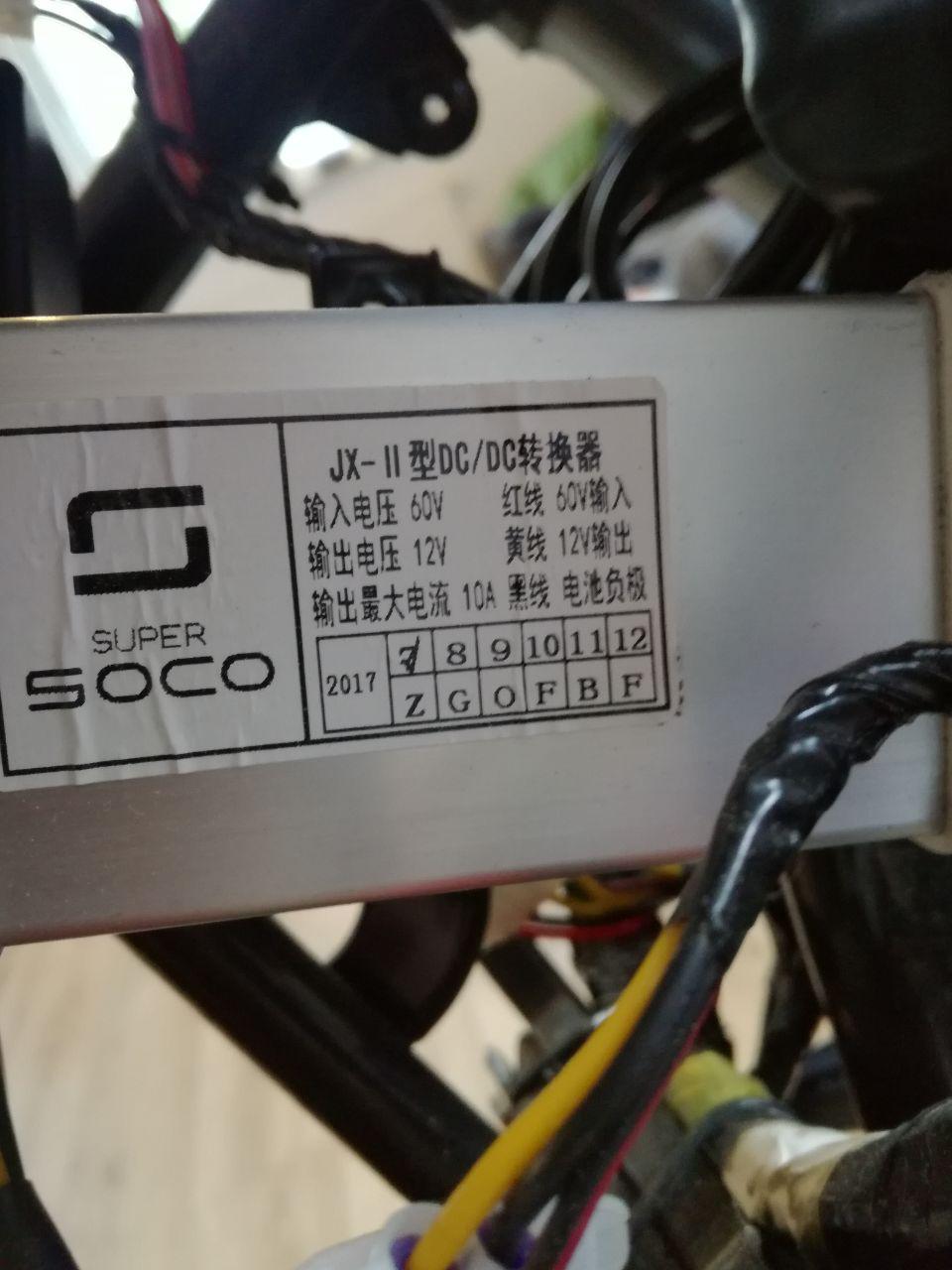

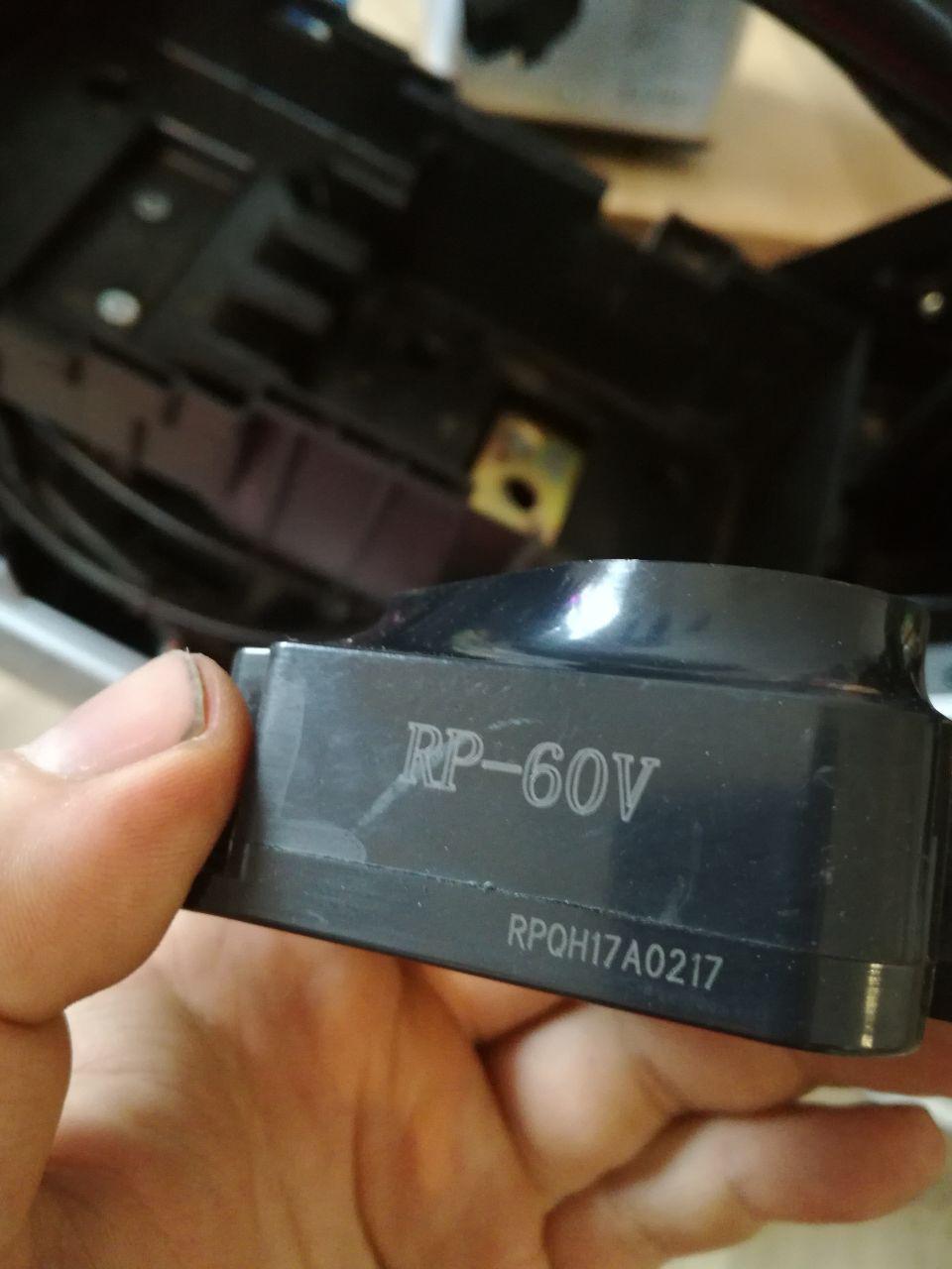

Kommt drauf an wie effizent z.B. das Chinanetzteil von 60V auf 12V ist. Kann ich aber auch noch nicht genau sagen. Soweit bin ich noch nicht.Wir sprechen hier ja hauptsächlich von der Beleuchtung, wie viel kann man denn da realistisch sparen? Macht das denn wenn überhaupt 1km pro Akkuladung aus, angenommen man verbaut effizientere Beleuchtung? Kennzeichenbeleuchtung kannst dir ja sparen, ist beim Vers. Kennzeichen keine Pflicht.

Das Blinkerproblem ist schon behoben. Habe einfach das Blinkerrelais rausgelassen und gebrückt. Meine Blinker (auch von germany motorsports) haben sowas offensichtlich intern.Zu deinem Blinker Problem: Hast du mal ein Link zu den Blinkern? Ist da schon ein Relais oder Widerstand mit verbaut? Eigentlich sollten standardmäßige LED Blinker (egal ob Lauflicht oder nicht) funktionieren ohne das du irgendwas an der Technik ändern musst. Hab auch schon Super Socos mit Lauflichtblinker gesehen. Die Standard Lauflichtblinker z.B von Louis gehen wohl ohne Probleme.

Zu der Effizienz des 60V auf 12V Netzteils bzw. Beleuchtung kann ich sagen das ich meine TC mal für 1,5std. mit eingeschalteter Beleuchtung stehen hatte und prozentual hat sich beim Akkustand nichts getan. Das ganze scheint effizient gelöst zu sein, wobei die kleinen LEDs die dort verbaut sind kaum was verbrauchen in Betracht was für ein Akku dort dran hängt!
Mich wundert das bei der Kennzeichen Beleuchtung eine Glühbirne eingesetzt ist... Bei mir ist vom Werk eine weiße, sehr helle LED Beleuchtung verbaut. So hell das ich es als störend empfand wie das kennzeichnen leuchtet, das ich 2/3 der Lampe schwarz abgeklebt hab.

Könntet ihr vielleicht ein Foto von eurer neuen bzw. werkseitigen angeschalteten LED Kennzeichenbeleuchtung machen?
Würde gerne den Unterschied zu meiner Glühbirne noch sehen.
Welche LED bzw. Fassung ist dort genau verbaut und wie "schwierig" ist der Wechsel? Wahrscheinlich nur alte Birne raus und neue LED rein?

Die Kennzeichenbeluchtung hat ein 5w5 Birnchen mit T10 Fassung.
