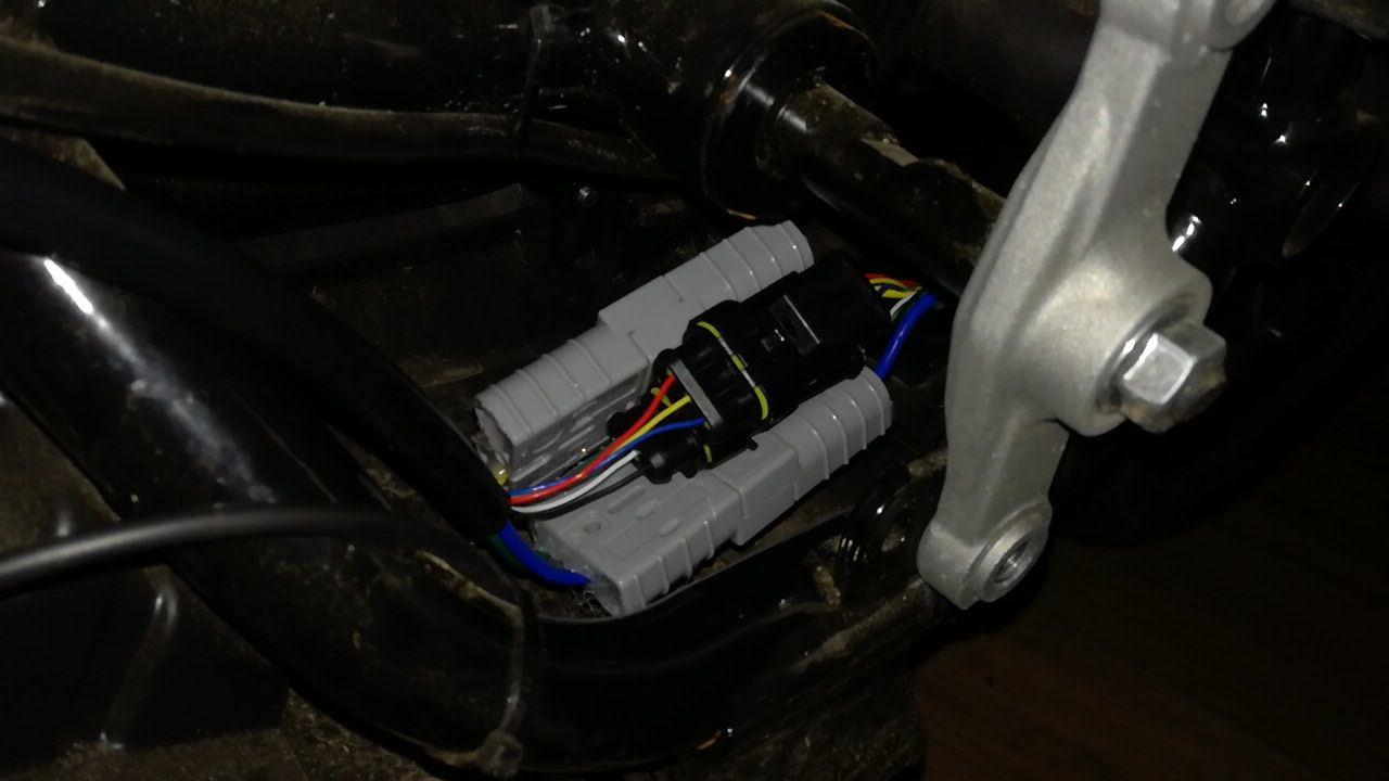

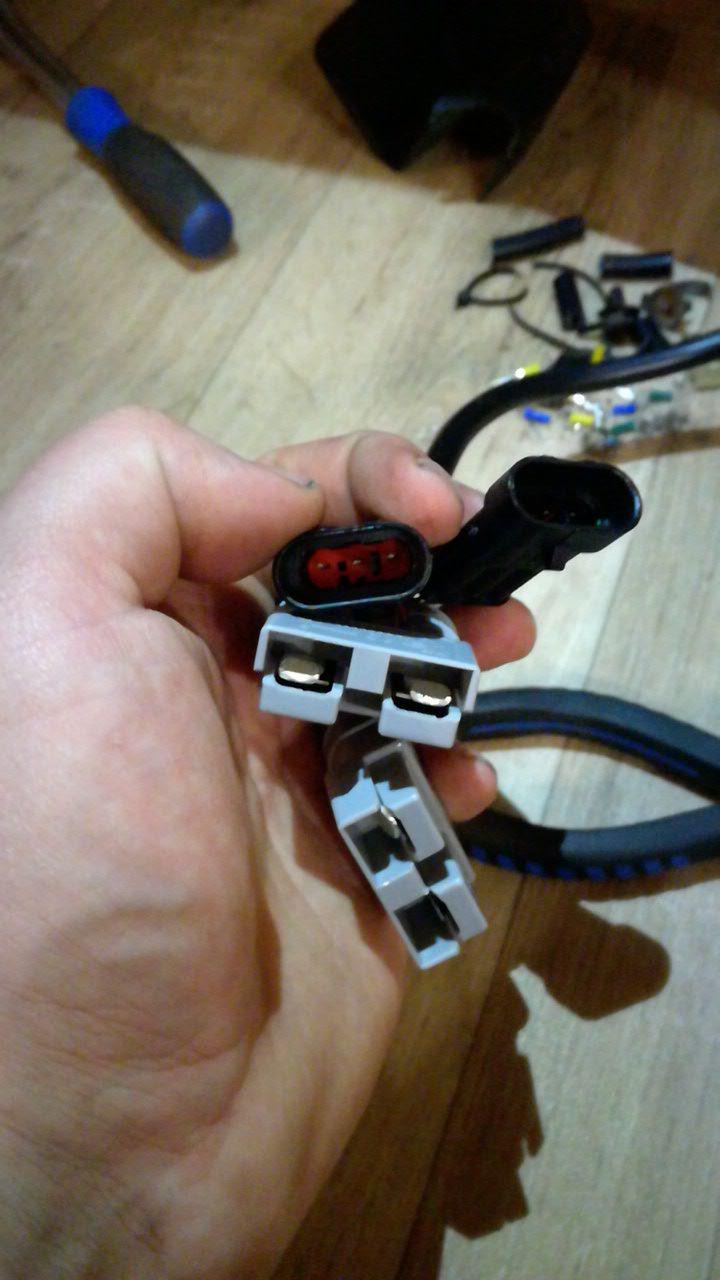

Erstmal ein Update
- Motorkabel ist nun Steckbar (Ist sicher noch eleganter lößbar, hab genommen was ich so bekommen hab / da war
- Blinker funktionieren wie sie sollen
- Einige Teile habe ich Foliert
- Kennzeichenbeleuchtung nun LED
Bilder gibts unten
Fragen beantworte ich hier gerne.
Bilder gibts unten
Jetzt zu den Fragen
