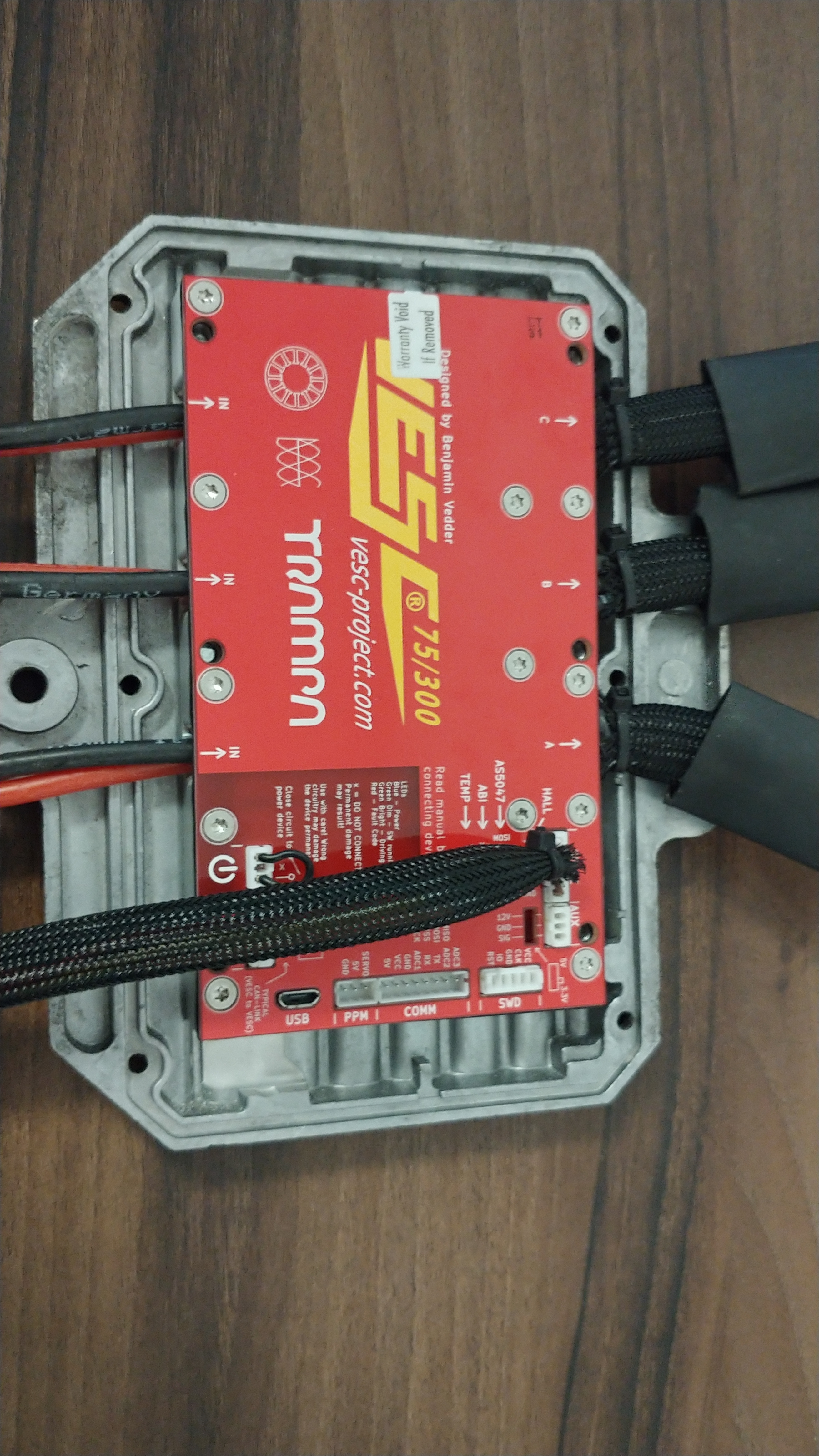

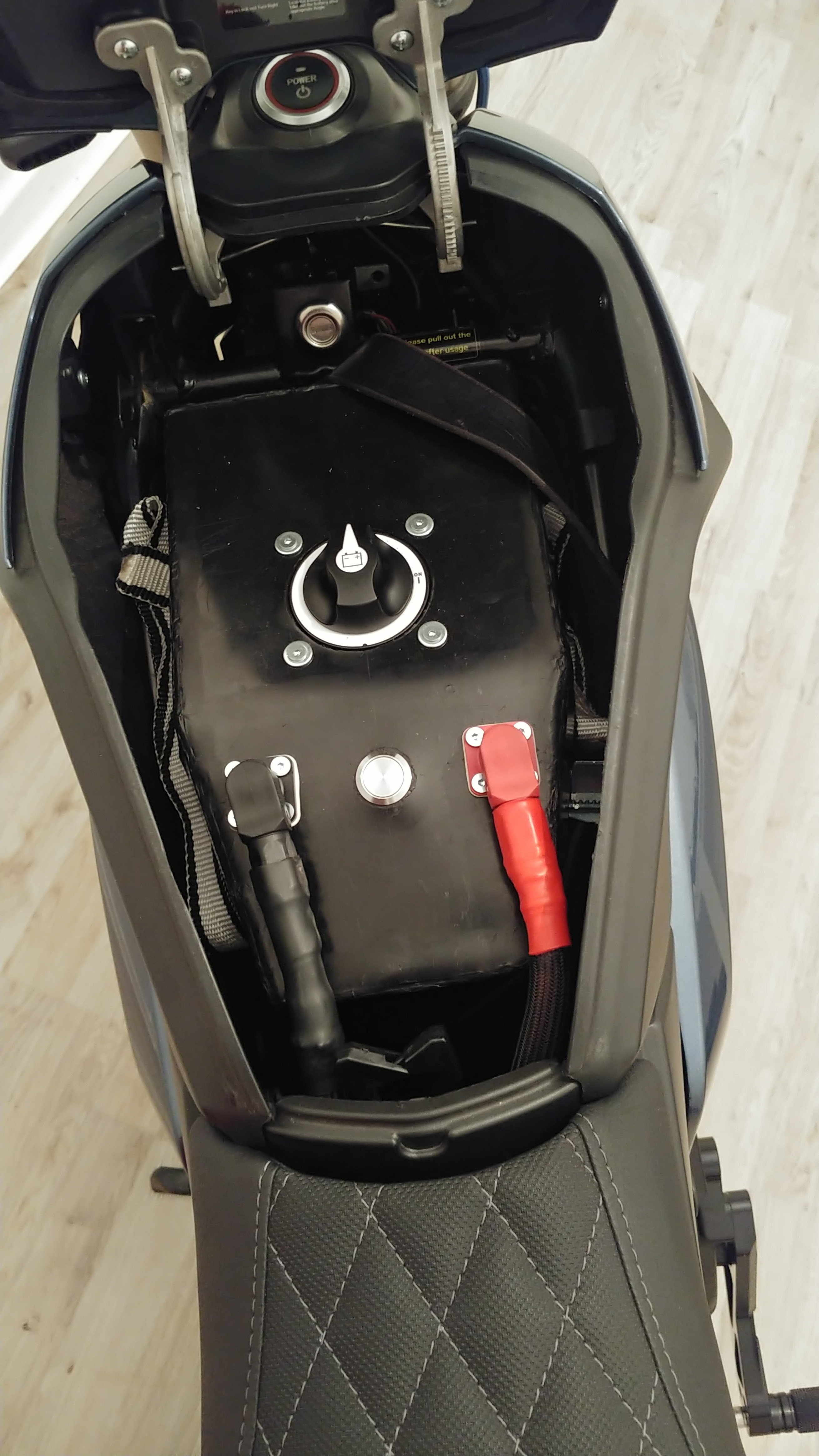

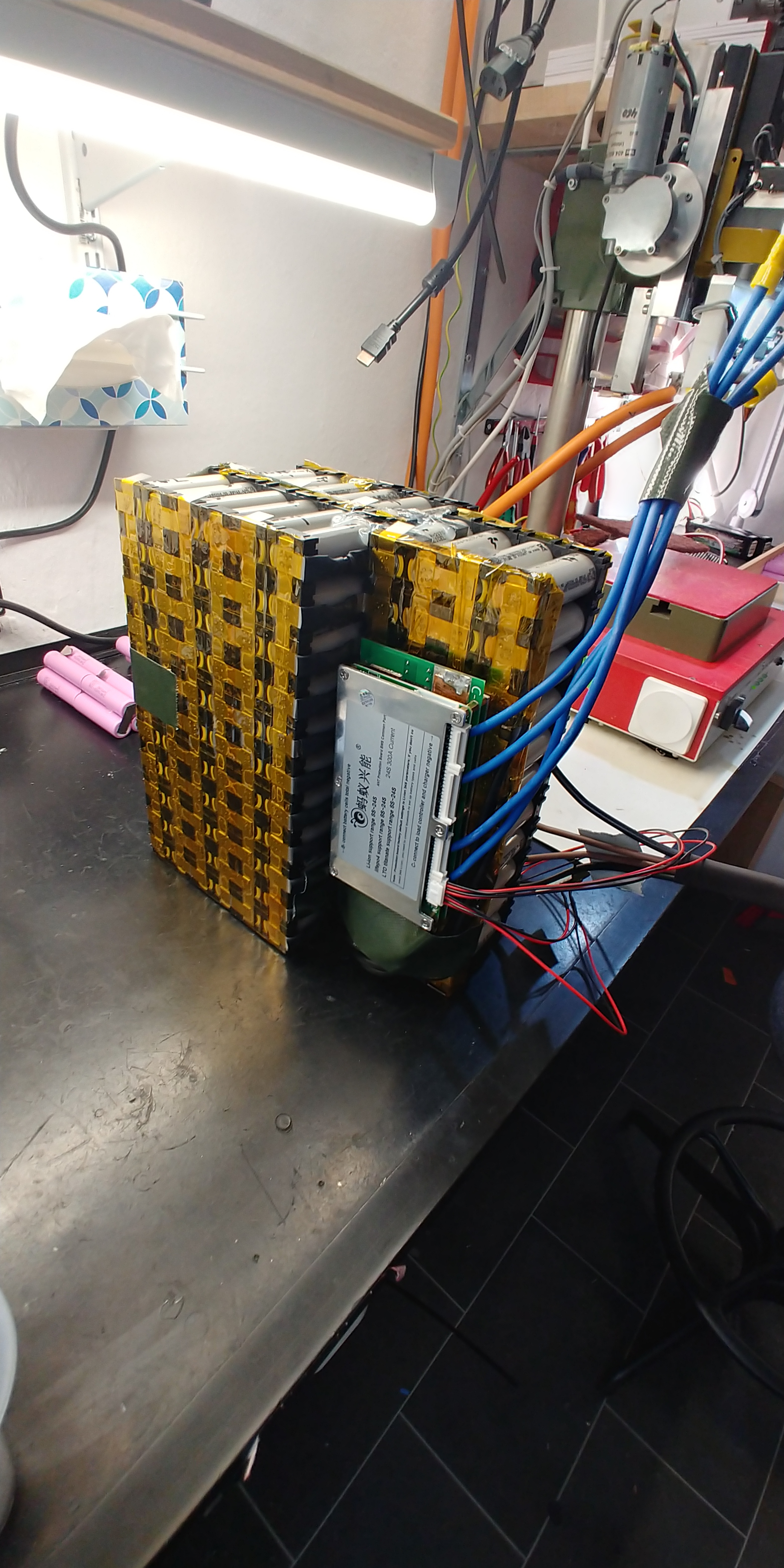

Mich würde interessieren wie stark der Anzug mit dem VESC Controller ist. Hast du mal Zeiten gemessen 0-30/0-50?
Welche 2170 Zellen sind verbaut? Wie kühlst du den VESC?
Der Controller könnte ja auch super in einer TC Max funktionieren.
Mehr Detailbilder vom Aufbau wären super. Vielleicht habe ich die Bilder aber auch übersehen.

Re: Super Soco TC Umbau
Der Rekord von 0 auf 50km/h liegt bei 3,5 Sekunden, habe aber noch einige Regler-Probleme, weshalb ich aus dem Stand nicht "Vollgas" geben kann.
Verwendet wurden 2170 Molicel "P42A" in einer 16S11P Konfiguration und das standard Smart ANT 300A BMS. Kühlung ging bisher einfach passiv und mit der original Metallplatte.
Funktioniert bestimmt auch für die TC Max, nur schnell "umstecken" ist da leider nicht. Sobald du nen 3rd party Inverter verwendest, funktioniert die Kommunikation mit dem Display und dem Akku nicht länger. Folglich wirst du das ganze System neu aufbauen müssen..
