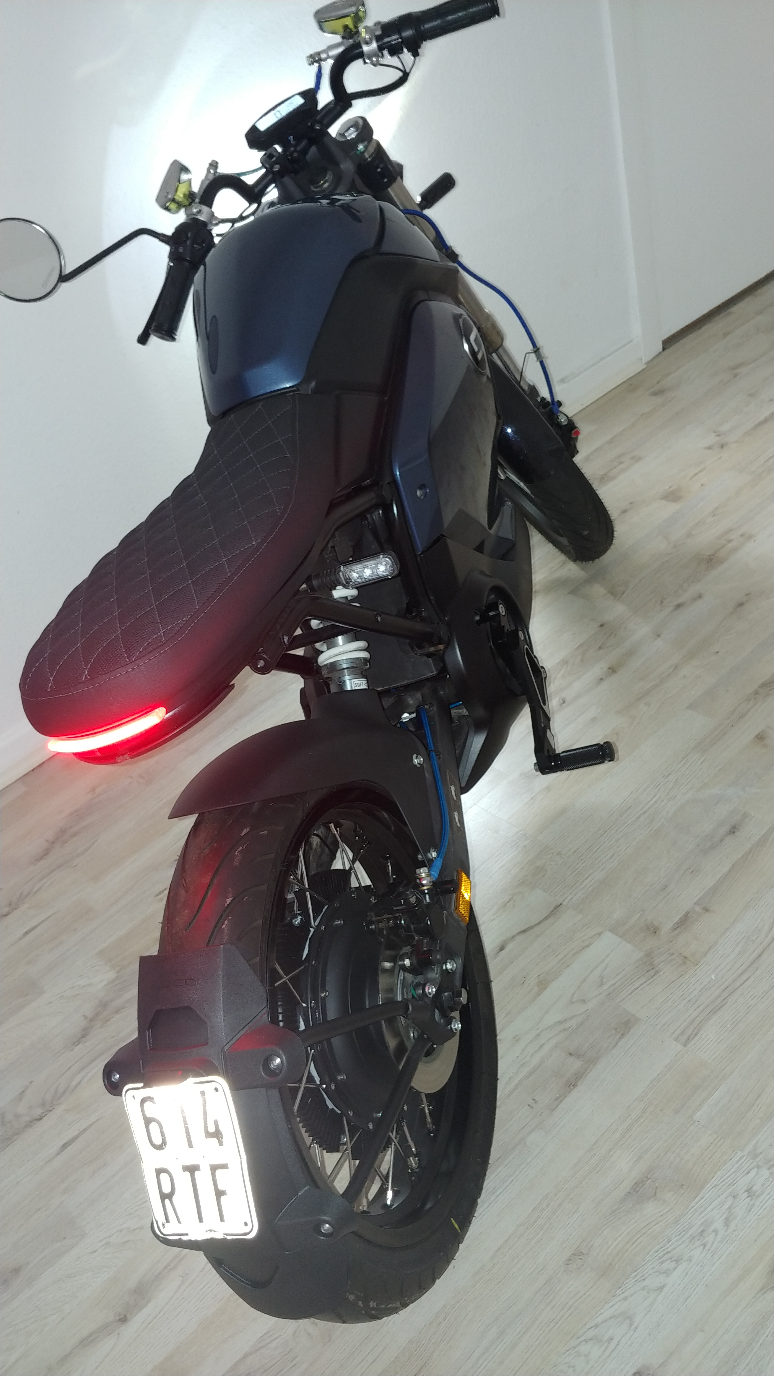

Nicht die Schweißnaht, sondern die Blechlaschen selber brechen einfach weg.
Wenn du den Rückstrahler abschraubst, siehst du was ich meine.

Re: Super Soco TC Umbau
Hallo
sollte ja ein Bild zeigen mit NR-Schild
Gruß Frank
Gruß Frank

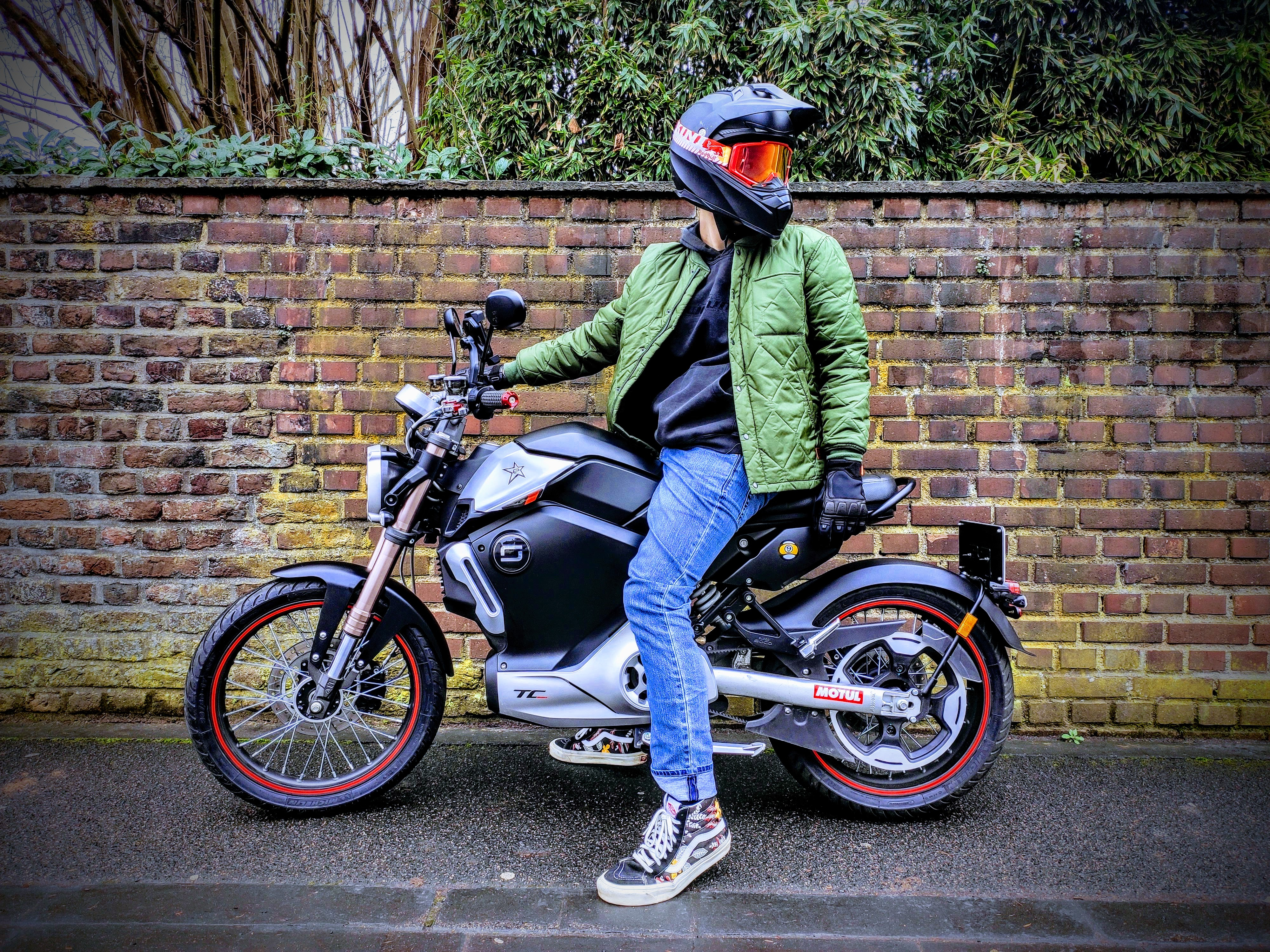

Auch wenn's evtl. langweilig wird (mir nicht):
Jetzt noch mit rot-reflektierenden Felgenrandaufklebern ein paar sportliche Akzente gesetzt.
Vorher:
Nachher:
Mopped Insta Account von meinem Sohn: @Mozzie_50
Vorher:
Nachher:

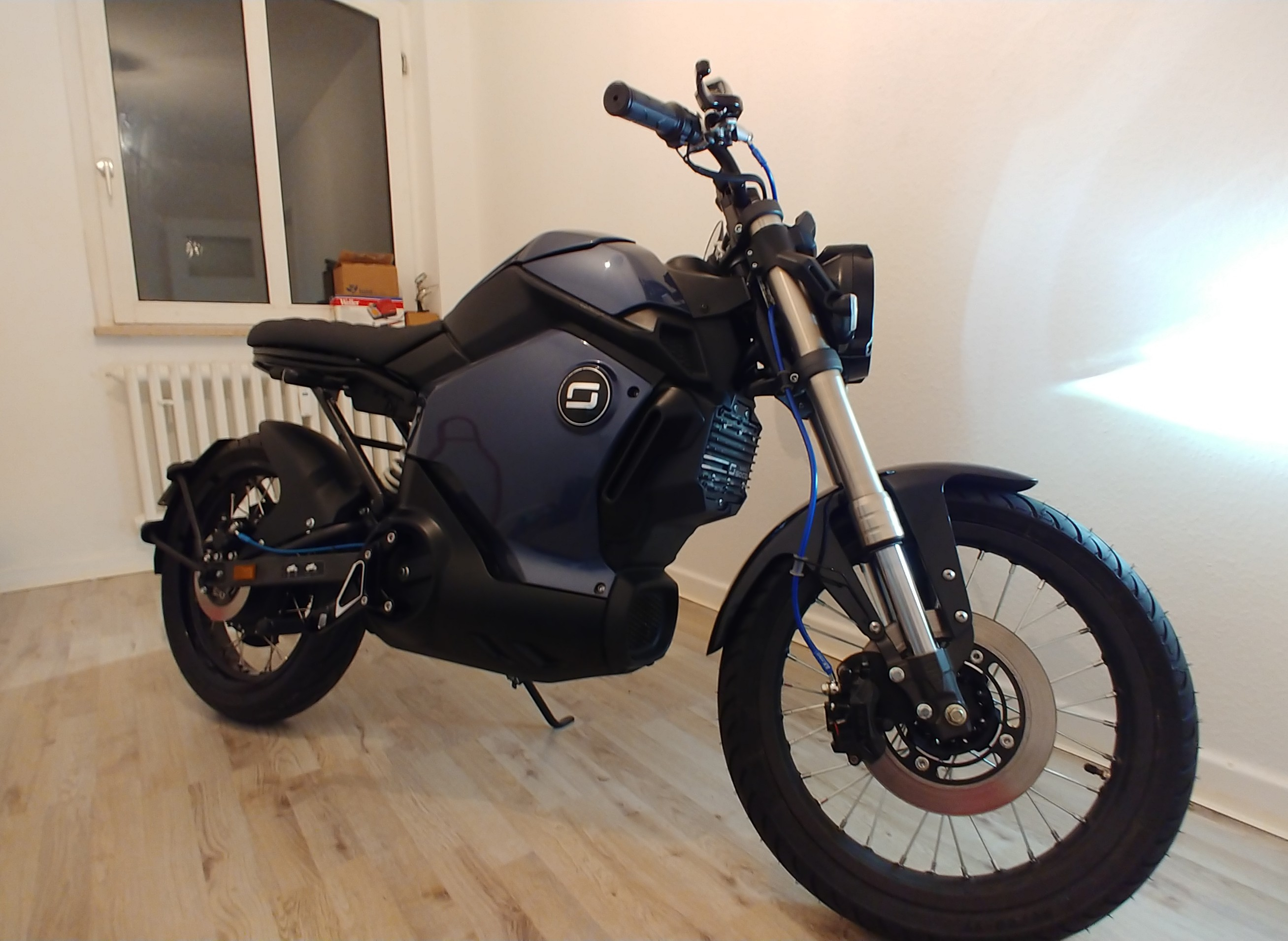

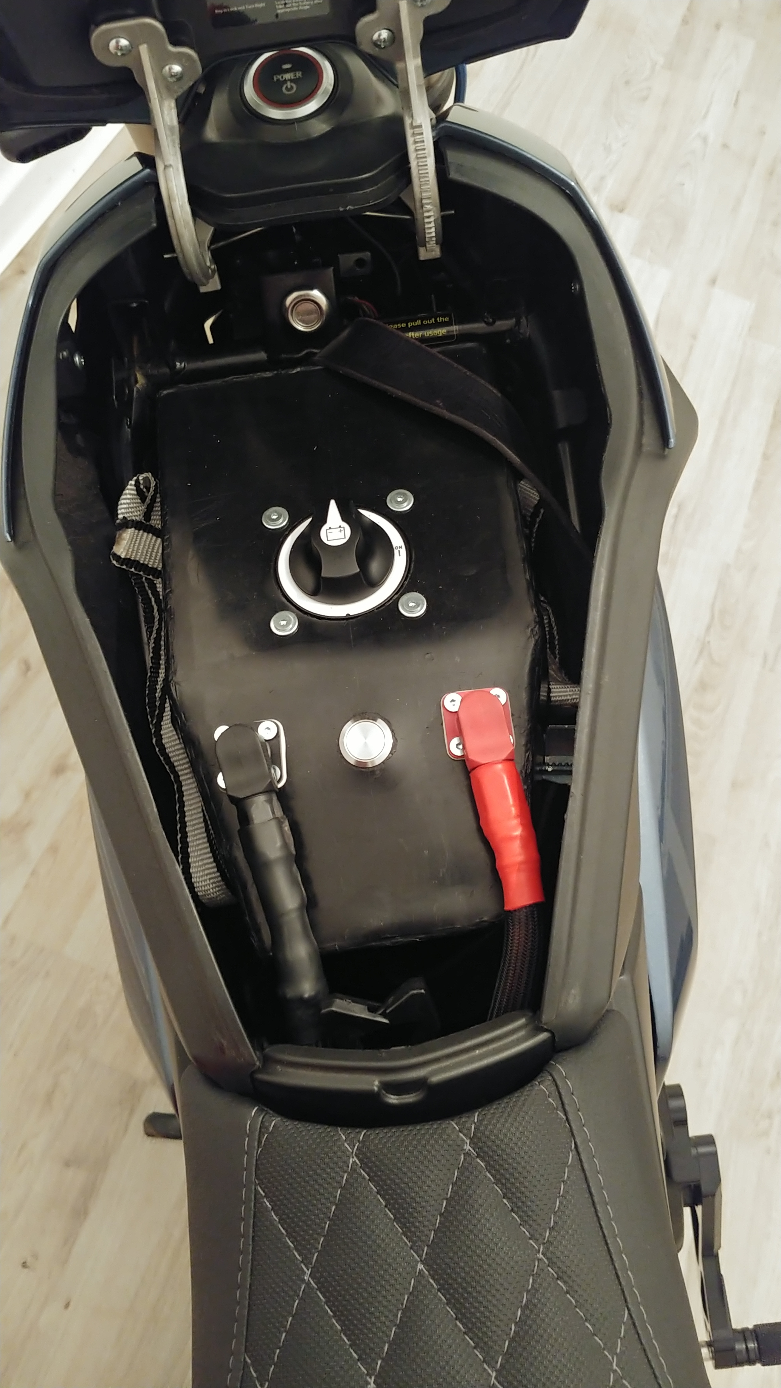

Das Akku Fach sieht interessant aus... gibt's neher e Infos dazu...will.meine Anschlüsse umbauen.
- Wagner
- Beiträge: 135
- Registriert: Sa 3. Aug 2019, 13:34
- Roller: Supersoco TC, UNU, Sur Ron
- PLZ: 74177
Der Akkus ist komplett selbstgebaut, 2.6 kWh mit 300A peak BMS (100A dauerhaft).
Die Steckkontakte sind "Amphenol SurLok Plus 5,6mm 90°" und kosten jeweils ca. 10€. Ich habe pro Pol 3*4mm² Kabel vercrimpt.
Vergiss nicht, 2 weitere Stecker für das Ladegerät zu kaufen
