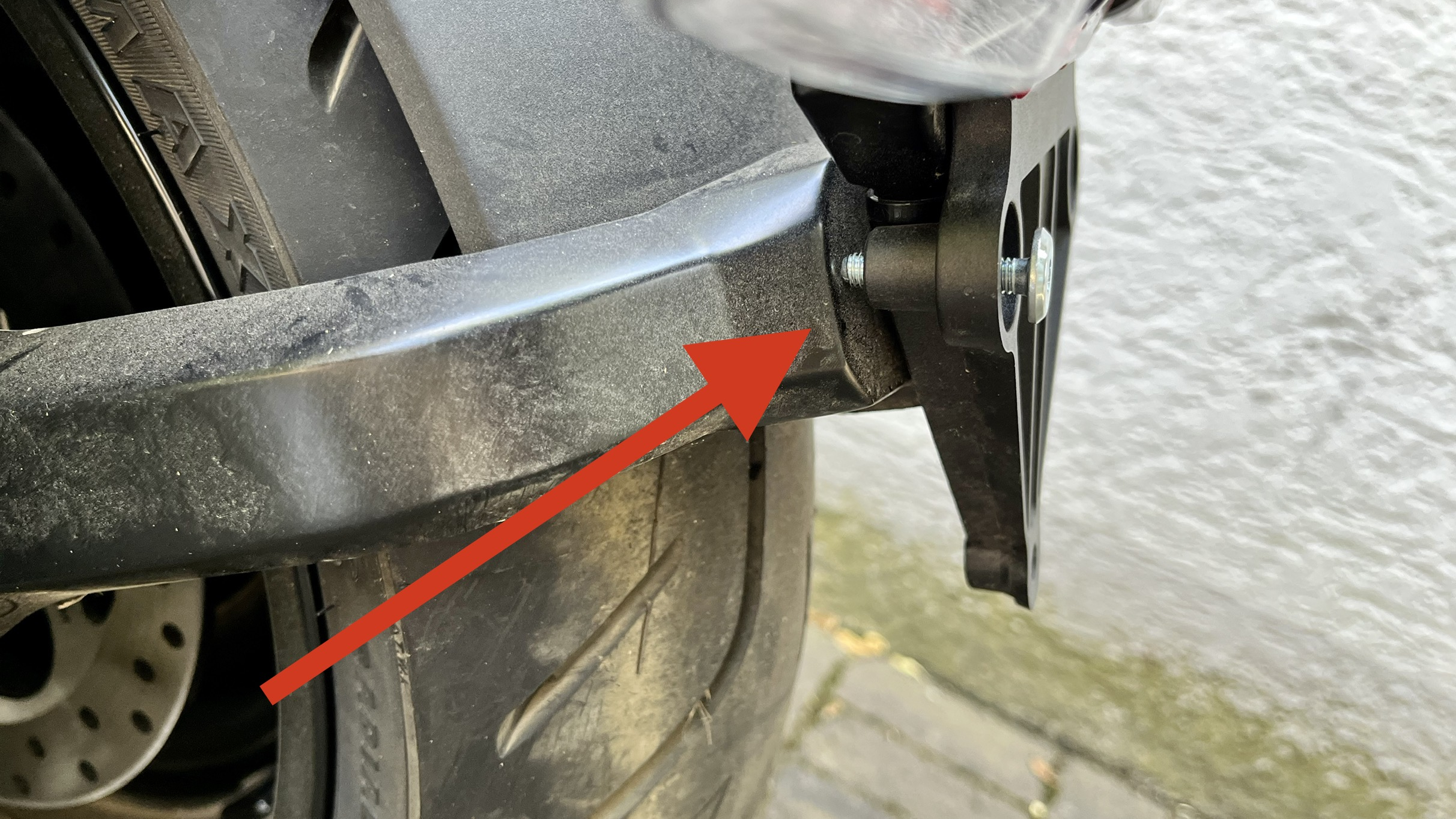

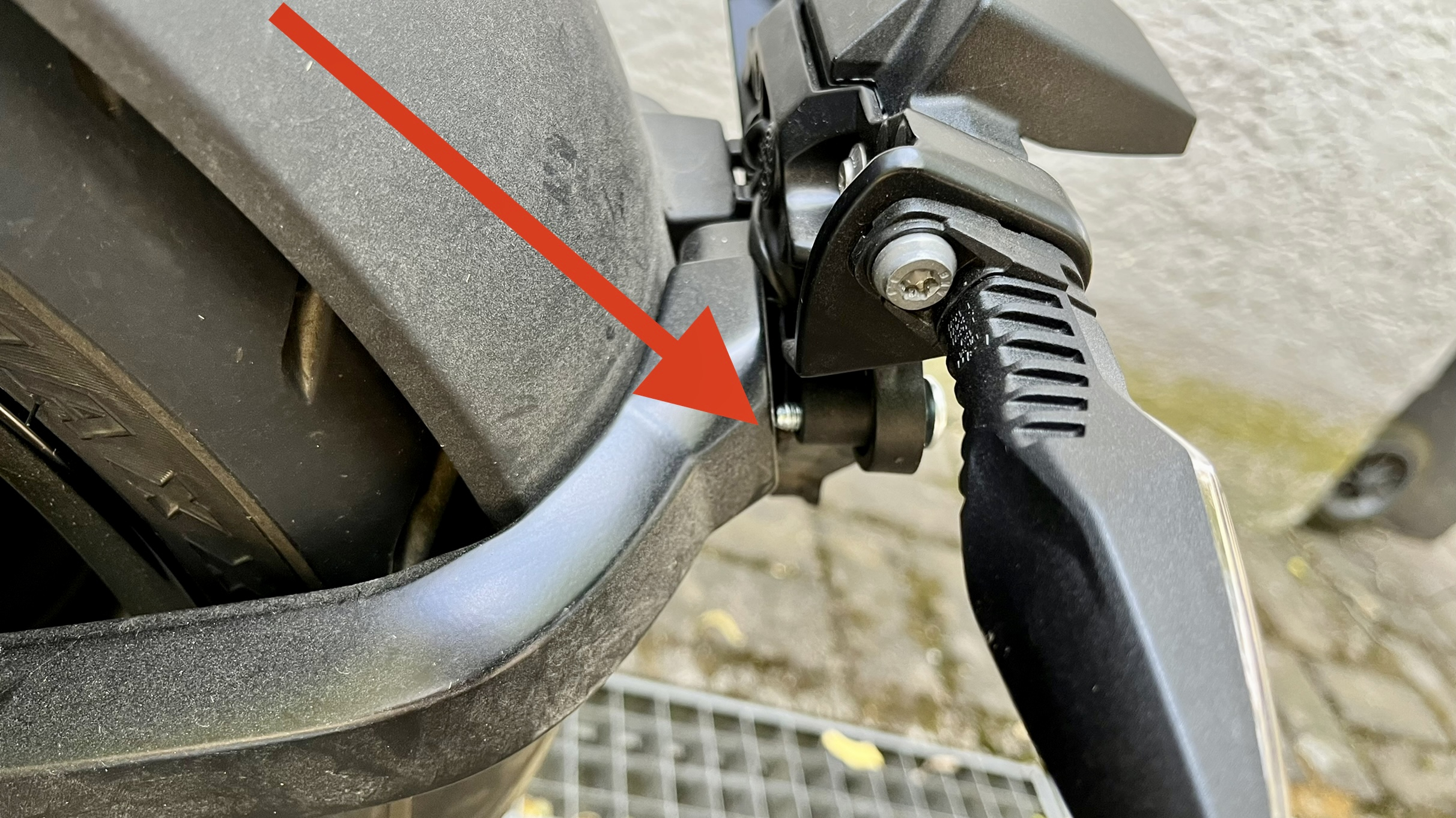

Ich versuche das Kennzeichen (22x20) anzubringen. Ich würde auch Löcher bohren aber wie sollen da noch die Muttern auf der Rückseite des Halters passen? Da ist kein Platz mehr…
Ich habe bestimmt etwas falsch verstanden. Danke schonmal für die Hilfe.

Die Schrauben sind zu lang. Die Mutter ist eigentlich in dem schwarzen Plastikrohr versenkt, man sieht sie also nicht.
Sorry, da ist etwas Dreck im Foto.

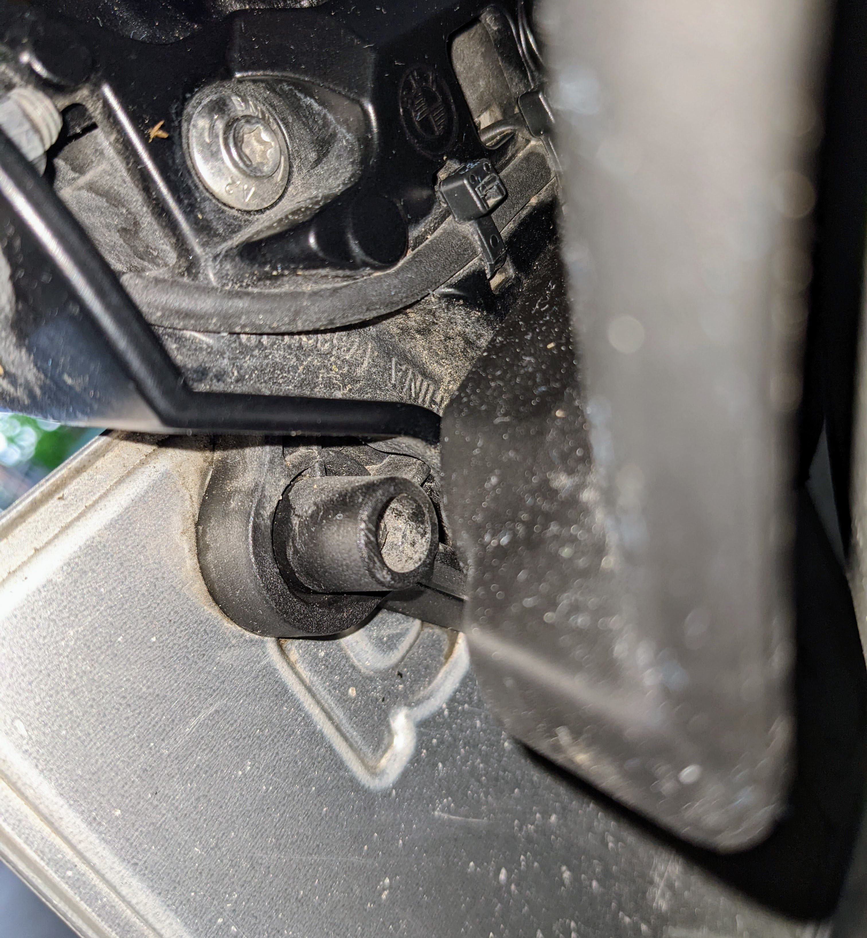

Also bei mir waren da keine Muttern versenkt. Das war ein ganz schönes gefummel. Keine Ahnung was BMW sich dabei gedacht hat.

Bei mir sind da auch keine Muttern drin. Schlichte 8mm Löcher mit kleinen "Nasen". Keine Ahnung, wie das von BMW gedacht ist.
Hab die mit selbstschneidenden V2A Gewindeeinsätzen M6 ausgerüstet (vorher aufbohren auf ca. 8,6mm)
