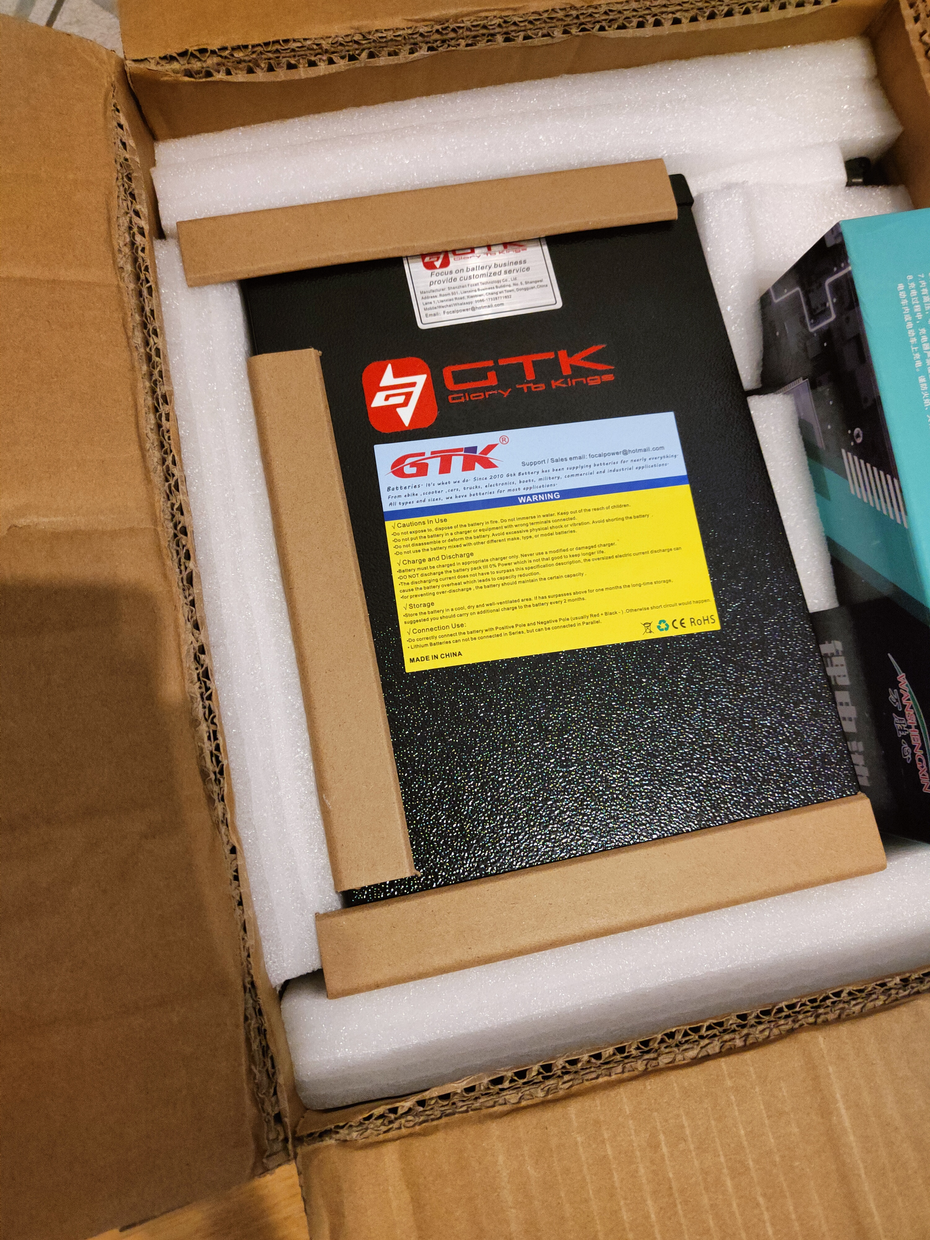

Der Akku ist angekommen
Jetzt muss ich den Stecker austauschen...Ist das ein großes Problem ?

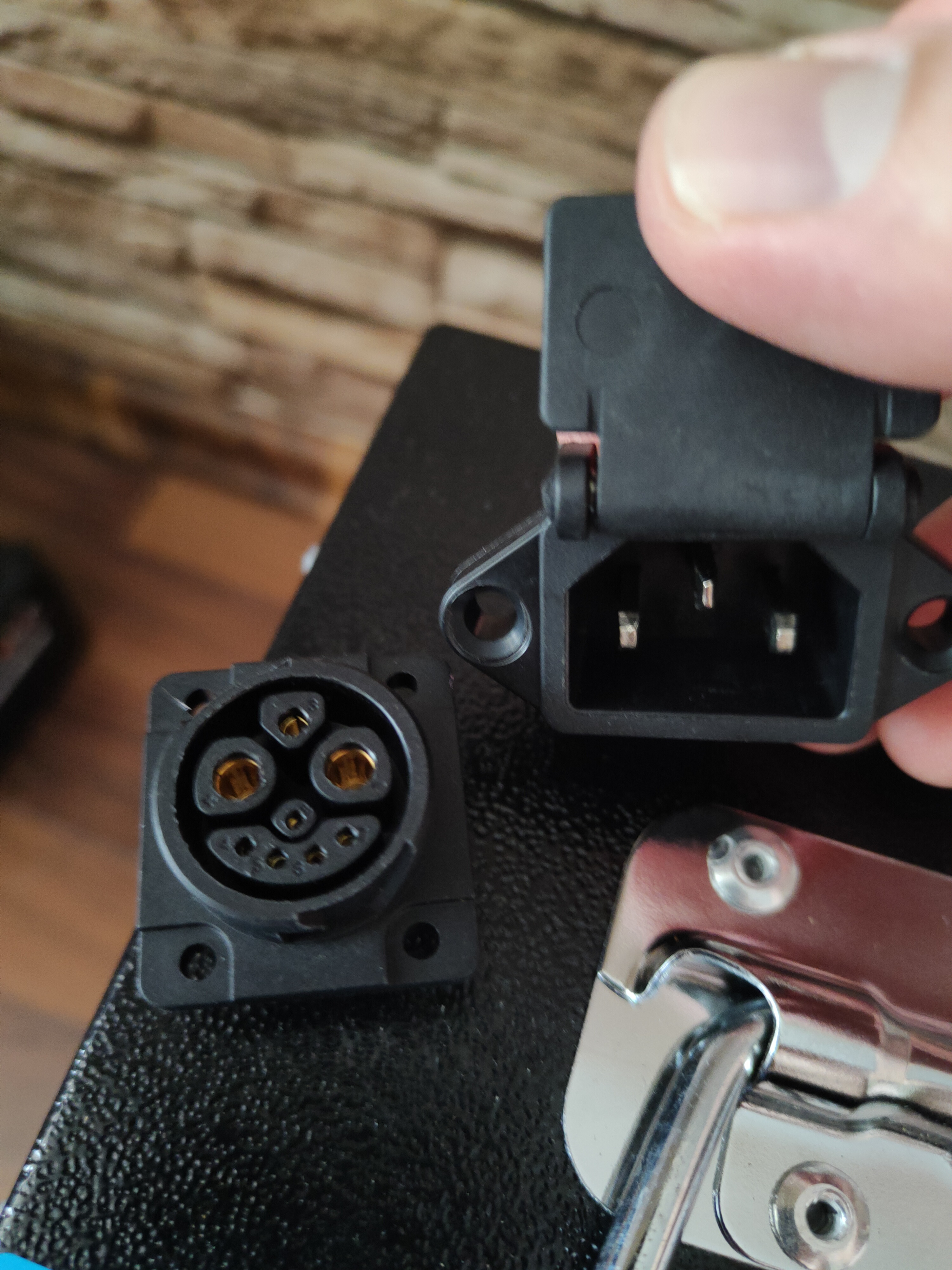

Hallo@raqu43, mir ist noch nicht ganz klar, wie es jetzt aussieht. Welche Buchsen sind im neuen Akku? Kannst du die Polarität am alten Akku noch messen? Oder vielleicht springt Conny ein und gibt Auskunft. Wenn alle Eckdaten vorhanden sind, kann ich dir ein Adapterkabel bauen.

Hallo @Schnabelwesen
es wäre schön, wenn Du das machen könntest
ich habe keine Ahnung, wie soll ich das messen...
Reicht das..?
Buchsen im neuen Akku:
Reicht das..?

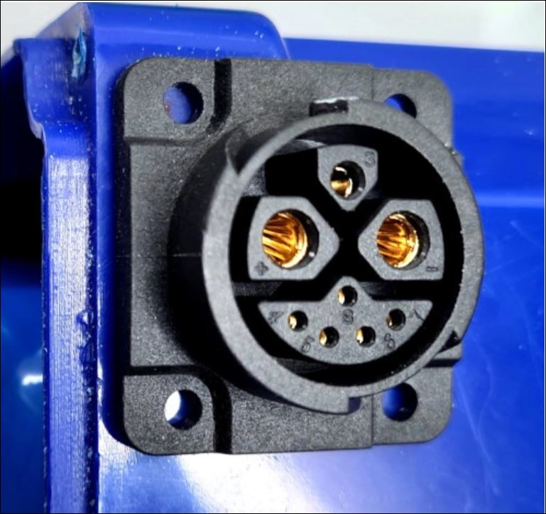

Kannst du sicher (!) erkennen, an welchem Pin beim neuen Akku das rote und an welchem das schwarze Kabel angelötet ist?
Ich frage dann noch mal unseren DTR- und Messgeräte-Spezialisten @conny-r, wie die (runde) Chogori-Buchse beim DTR belegt ist.

Schöner als ein Adapter wäre natürlich, wenn man die Chogoribuchse direkt in den Akkudeckel montiert. Dann fällt ein Übergang(swiderstand) weg. Die dünnen Kabel, die aus dem Akku kommen, finde ich auch nicht überzeugend. Aber dafür muss man leider den Akku vor Ort haben.

Plus / Minus deutlich sichtbar, hättest Du sehen müssen.
