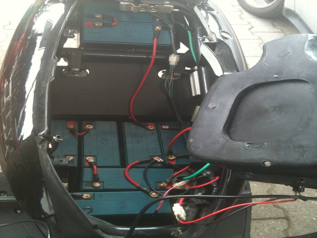

Verteilung der Akkus im 3000W Cemoto1/1 bis 2/4 je 20AH
Auch diese Baustelle wird jetzt fortgesetzt.
Neue Erkenntnisse Poti bzw. Rosa-Kabel:
Die zwei rosa Kabel scheinen in den Controller zu verschwinden. Sicher bin ich mir nicht, da alles gut isoliert ist
und in Kabelschutzschläuchen verschwindet.
Fahrt mit Poti und ohne Poti ( Stecker gezogen) ergab nicht viel Unterschied.
Eine Fahrt mit Überbrückung der zwei rosa Kabel habe ich aus Unwissenheit noch nicht gewagt.
Da brauch ich noch eine bessere Tagesform. :o
Momentan habe ich keinerlei Risikobereitschaft für einen Test. :roll:
Neue Erkenntnisse Akku 20AH:
Ladestand letzte Woche 52Volt
Ladestand Heute 51,8Volt nach 1Woche Standzeit.
Einzelspannung:
1/1=12,87
1/2=13,10
1/3=12,93
1/4=12,95
2/1=12,96
2/2=12,91
2/3=12,93
2/4=12,95Volt
1/1 und 1/2 fallen etwas aus der Reihe, hier stehen sich Min und Max gegenüber.
Sind die Werte noch ok?
Für eine Prüfung mit Last ( Anfahren) habe ich bei Con... nichts gefunden.
Könnte man nicht ein Schätzeisen für die Steckdose verwenden? Verbrauchsmessgerät.
Das würde sogar V-max. und A-max festhalten. :idea:
Wenn ja, vielleicht kann jemand von Euch mir bitte dann eine Anschlussmöglichkeit erklären.
Natürlich für den Eigengebrauch und nicht für Serie, gelle. :mrgreen:
Solch ein Teil schalte ich immer dem Ladegerät vor. Zur Zeit bei Tooooom recht günstig und perfekt für9,99 Euronen.
Aber das dunkel/graue Teil, nicht das Weise. Hier sieht man auch die benutzte Zeit.
PS
Vor dem vorderen Akku 1/4 etwas tiefer ist noch ein leerer Akku-Blech-Kasten für einen weiteren 20Ah Block.
Evtl. 60AH-Version? Könnte das der Motor und Controller ab? ? ?
